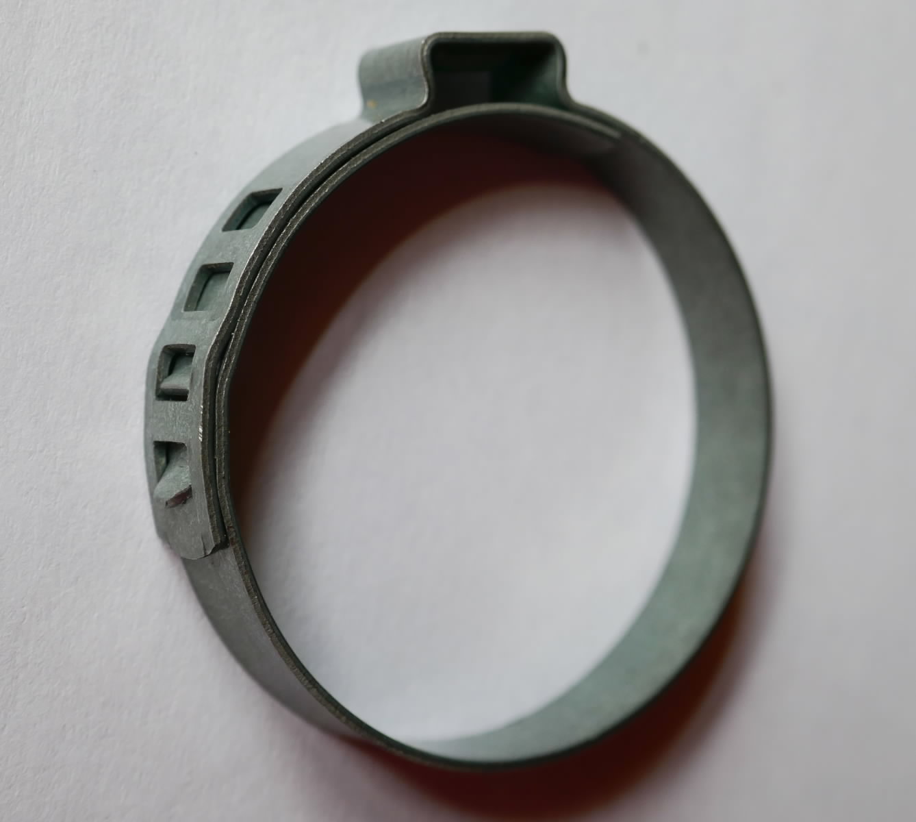

Où trouver ce type de colliers pour soufflets de cardans ?
Messages : 4463
juste le collier sans le soufflet en taille 37, 65 et 90 pour les soufflets de cardans avant.
Messages : 13463
Re: Où trouver ce type de colliers pour soufflets de cardans ?
Salut Marco.
Pourquoi tu ne montes pas des Serflex ? Il y en a de toutes tailles et de toutes épaisseurs.
lamothe
Messages : 2290
Localisation : 64
Message par lamothe »
Tu devrais trouver ça chez AD ou concurrence Marco.
Messages : 4463
Barbassu a écrit : mercredi 28 août - 16:03 Salut Marco.
Je n'ai jamais vu de collier Serflex sur les axes qui tournent.
lamothe a écrit : mercredi 28 août - 18:59 Tu devrais trouver ça chez AD ou concurrence Marco.
je suis passé chez AD, pas ce type de collier
lamothe
Messages : 2290
Localisation : 64
Celui ci est ouvert mais ils devraient avoir le modèle fermé. Il se serre de la même façon.
Je leur en avais pris il y a quelques années...
Tu devrais aussi en trouver dans un comptoir agricole.
Sinon demande dans un petit garage auto, ils te dépanneront contre un pack de bière
rem64
Messages : 532
Localisation : 64 - Pau
Message par rem64 »
Pour info j'en avais cherché il y a un moment sans grand succès. J'avais trouvé des collier comme ceux là :
https://www.ebay.fr/itm/Jubilee-CVK015S ... Sw6YtZWnAZ
Mais ils ne m'ont pas inspiré confiance (l'ajustement ne se faisait pas aussi bien que ceux fournis dans le kit)
J'ai finalement opté pour des colliers ligarex. La pince spéciale n'est pas obligatoire pour les serrer, il existe une technique pour faire sans (avec une pince plate et une à bec coudé). Ça n'a pas bougé depuis le remplacement.
Messages : 4463
rem64 a écrit : mercredi 28 août - 21:41 Pour info j'en avais cherché il y a un moment sans grand succès. J'avais trouvé des collier comme ceux là :
J'ai commandé ceux que tu indiquais avec un lien : collier Jubilee
