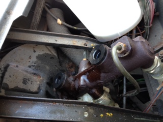

Popotam' présente un léger écoulement le liquide de frein au niveau de la pédale.
Un rapide diagnostic lors des Popofolies 20IXX m'oriente vers une fuite sur les joints qui raccordent le bocal de liquide au maître cylindre.
Tableau de bord ouvert, c'est effectivement un peu humide au niveau de 1er joint visible sous le bocal. J'envisage donc de remplacer.
Je suis bricoleur mais pas mécano. Aussi, si l'un de vous a déjà procédé à cette intervention, je suis preneur de conseils. Je n'ai pas trouvé de TUTO à ce sujet.
Merci d'avance de vos lumières.

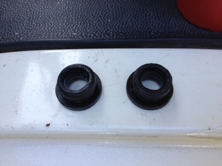

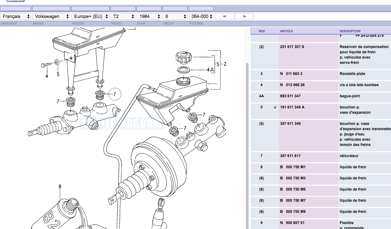

Re: Freins : remplacer joints bocal / maitre cylindre
Merci Barba,
Donc ça s'appel des obturateurs.
La ref c'est 357 611 817
2 euro en ATE https://www.auto-doc.fr/pieces-detachees/oem/357611817
download/file.php?mode=view&id=10543

Salut à tous.
Je ne sais pas bien comment on les appelle, mais il s'agit bien des 2 joints caoutchouc situés entre le bocal et le maître cylindre, qui lui, va bien ! Et je compte le conserver.
Je n'arrive pas à voir comment le bocal est fixé sur le maître cylindre... Y a certainement 1 ou 2 boulons planqués mais avant de ravager la planche de bord, s'il y avait un mode opératoire connu, ça me plairait bien... En tout cas, c'est bien les pièces N°7 sur le schéma et j'en ai trouvé au détail chez MT... Mais faut les poser ! Obturateur, je veux bien, mais c'est percé.... Comme un joint quoi...😂

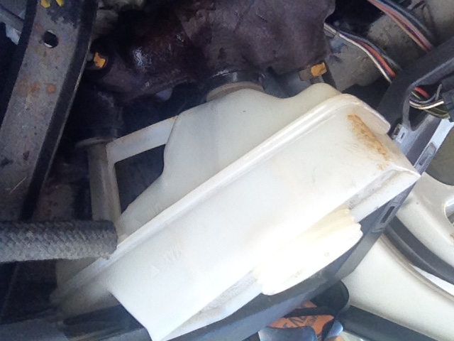

Salut.
A mon avis, simplement emboîté. Les joints doivent être "serrés" et ça suffit pour tenir en place le bocal.
Tu devrais pouvoir l'enlever par dessus sans toucher au TDB.
le bocal est juste enclenché sur les joints en effet.
Prévois une seringue pour le vider en entier si tu ne veux pas mettre du liquide de frein plein le tableau de bord et tes tapis.

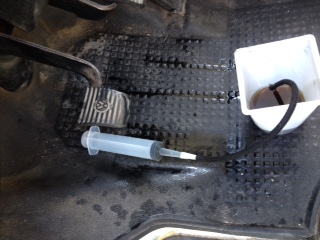

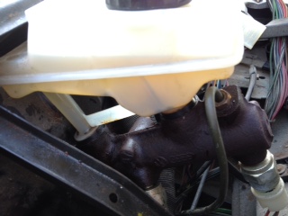

Pour ne pas en mettre partout, j'ai commencé par vider le bocal à la seringue.chataigne a écrit : ↑vendredi 16 août - 23:43 une bonne purge, car tu peux avoir laisser de l'air dans le maitre cylindre. Et ça peut être long, car c'est tout le circuit qu'il faut faire passer.
VW conseille 500ml par récepteur... Ca fait beaucoup, mais ça permet aussi de bien rincer le circuit. Par contre, à faire à la pédale, ça va prendre es plombes, et ça risque de ne pas faire du bien au maitre cylindre...
Evidemment, on en renverse quand même ! Par contre le niveau de liquide dans le maître-cylindre ne descend pas et reste à ras des orifices des obturateurs.
Remplacement des obturateurs, le niveau reste à ras, remontage en force du bocal et remplissage avec du liquide tout neuf.
Du coup, je ne vois pas comment de l'air aurait pu rentrer dans le circuit.
L'essai qui a suivi semble confirmer l'absence d'air dans le circuit car la pédale reste ferme, que ce soit sur un freinage intensif ou sur un freinage long et progressif...
Sachant que la purge a été faite il y a 3 ans quand on a refait les freins avant et arrières, je me dis que ça va peut-être rester comme ça.
Surtout si tu dis que ça risque de secouer le maître-cylindre à purger à la pédale.

Après un an (à peine) de relative tranquillité, voilà que ça se remet à goutter tout doucement à la pédale de frein.
En remontant le courant pour trouver la source, je tombe sur une légère fuite à la base du maitre-cylindre, à sa liaison avec le mastervac.
Assez étonnant, il n'y a rien dans le mastervac.
Les freins avant et arrière venant d'être refaits (Disques + plaquettes à l'avant et mécanisme complet à l'arrière, tout BOSCH), je trouve un maitre cylindre (de l'adaptable, pas de l'origine) chez Highway Import à La Rochelle, juste à côté de chez moi.
Démontage de l'ancien (je ne jète pas, je garde pour essayer de restaurer si possible) et pose du nouveau.
Remplissage, purge du système (à la pédale) et... Y plus la fuite MAIS...
Ça freine, mais je trouve qu'il faut enfoncer plus la pédale et elle ne remonte pas bien. Ça s'estompe et la pédale remonte plus vite si on freine fort 3 ou 4 fois de suite.
Donc, re-purge du système... pas mieux.
J'ai essayé le diagnostic du mastervac trouvé dans ce sujet : moteur coupé, pomper pour le vider. Pied sur la pédale, démarrer : la pédale mollit et s'enfonce un peu.
J'avoue que je ne vois pas bien d'où ça peut provenir, tout est neuf sauf le mastervac. Même les flexibles ont à peine 3 ans.
Si vous avez une idée, je suis preneur car en plus, ça urge un peu : lundi matin, Popo a RDV pour son contrôle Technique et je doute qu'il réussisse l'examen en l'état...
