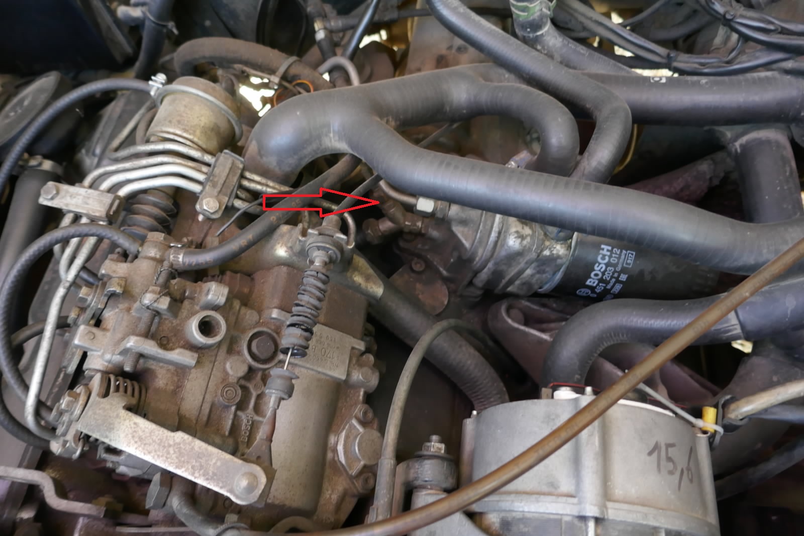

Je dirais que la sonde devrait être placée là où la température peut être la plus élevée.
Je pense que c'est en sortie de pompe et sur nos engins, il y a ce qu'il faut pour mettre une sonde sur le support de filtre qui mesure la température dans un conduit qui amène l'huile de la pompe vers le filtre juste avant l'échangeur huile/liquide de refroidissement.

ma sonde de T° pour mon JX
