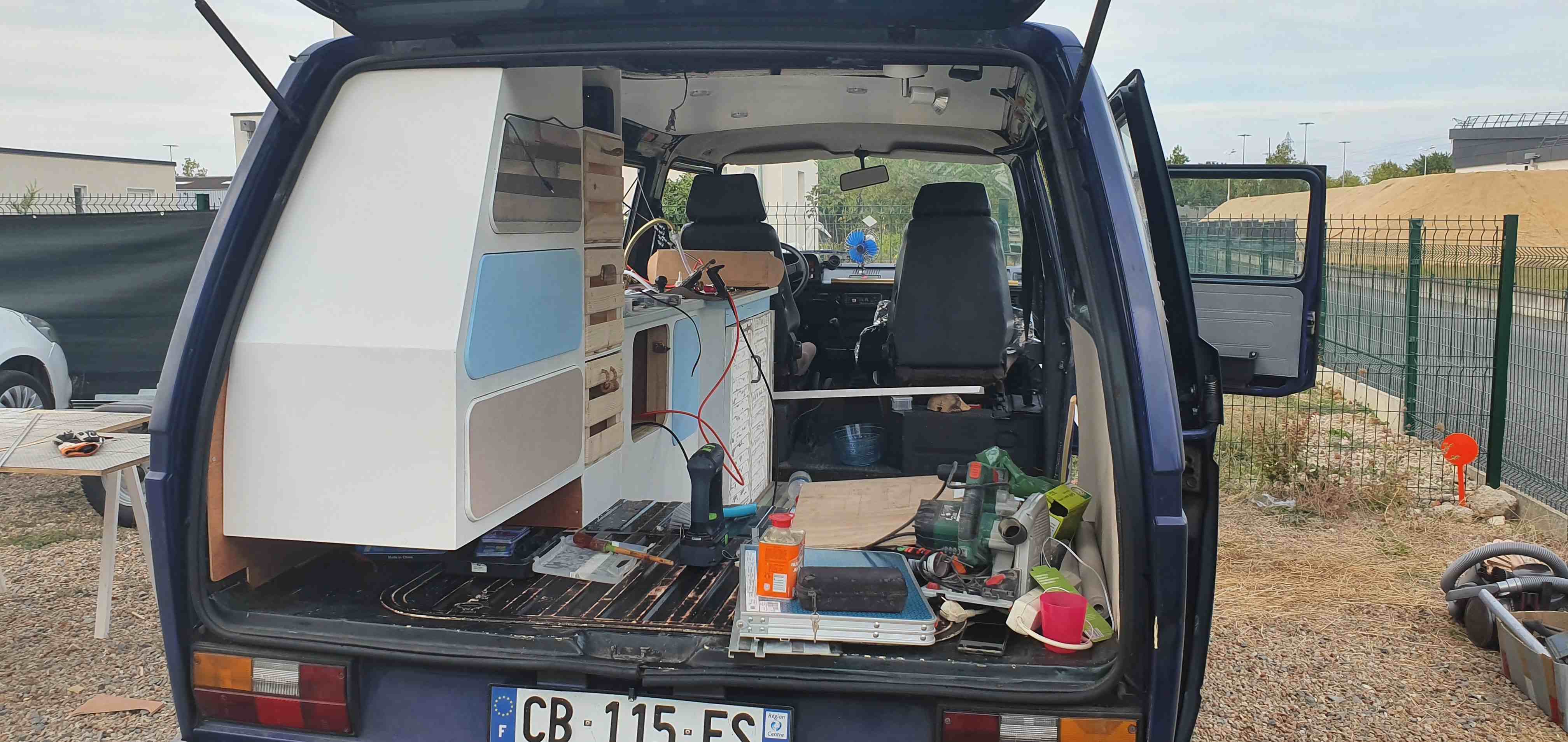

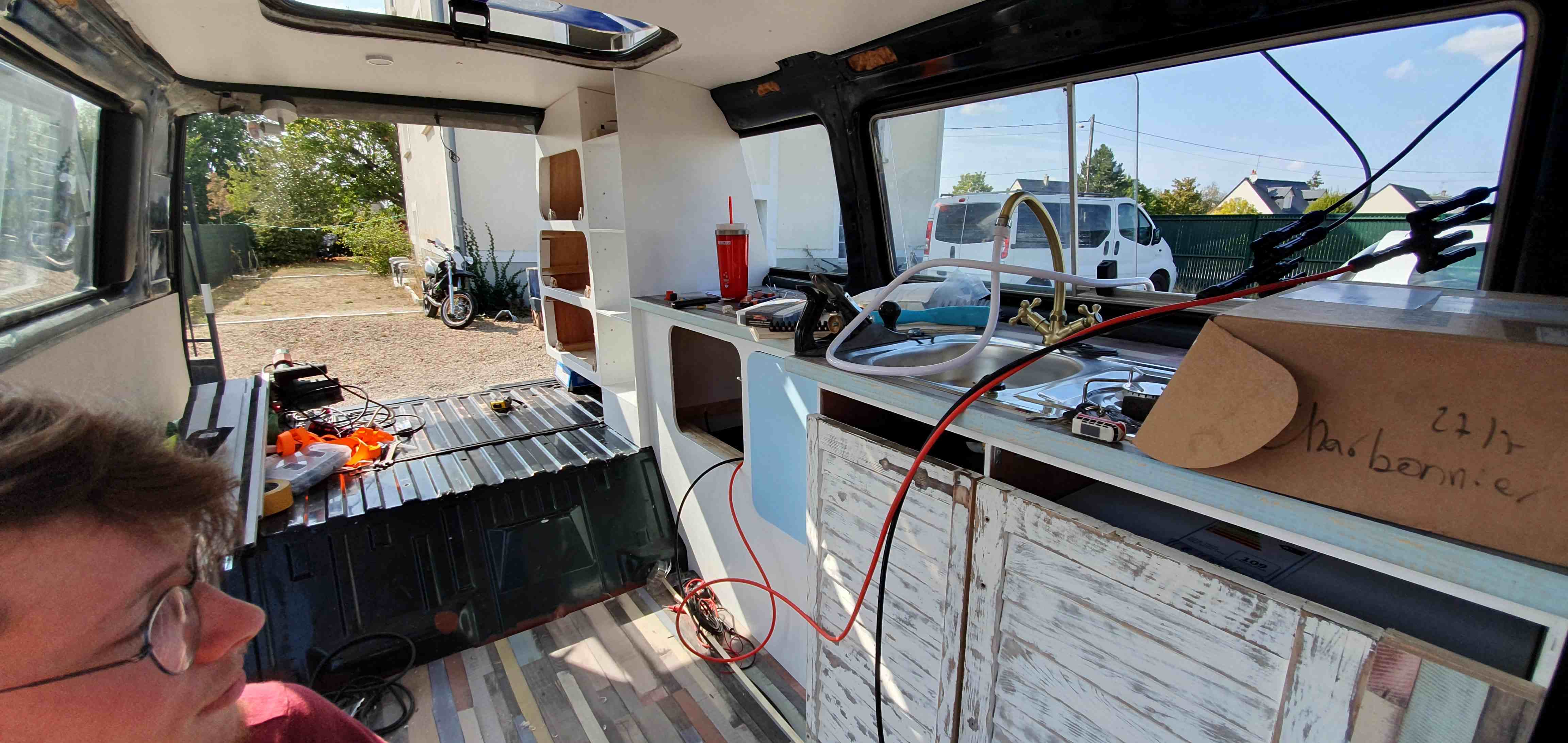

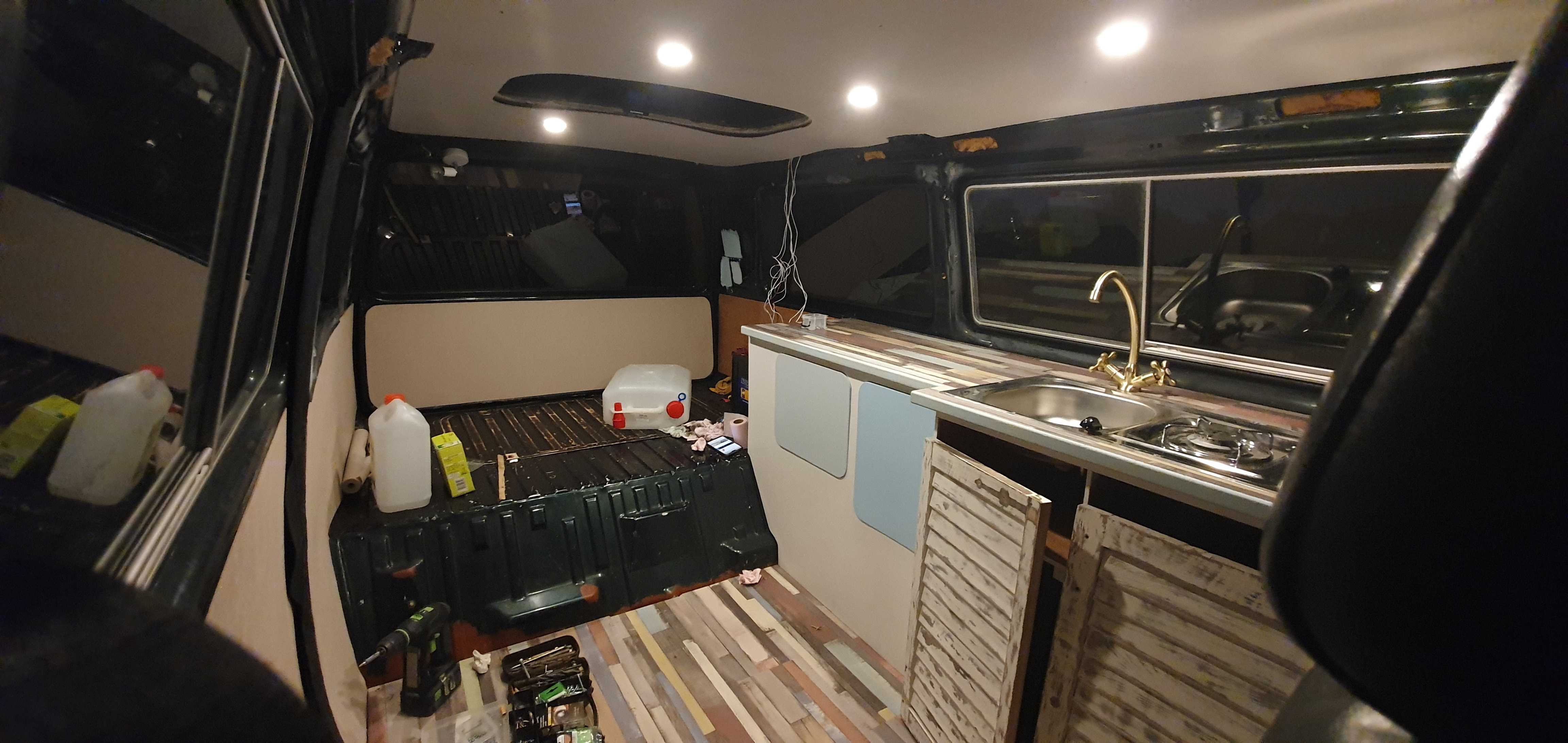

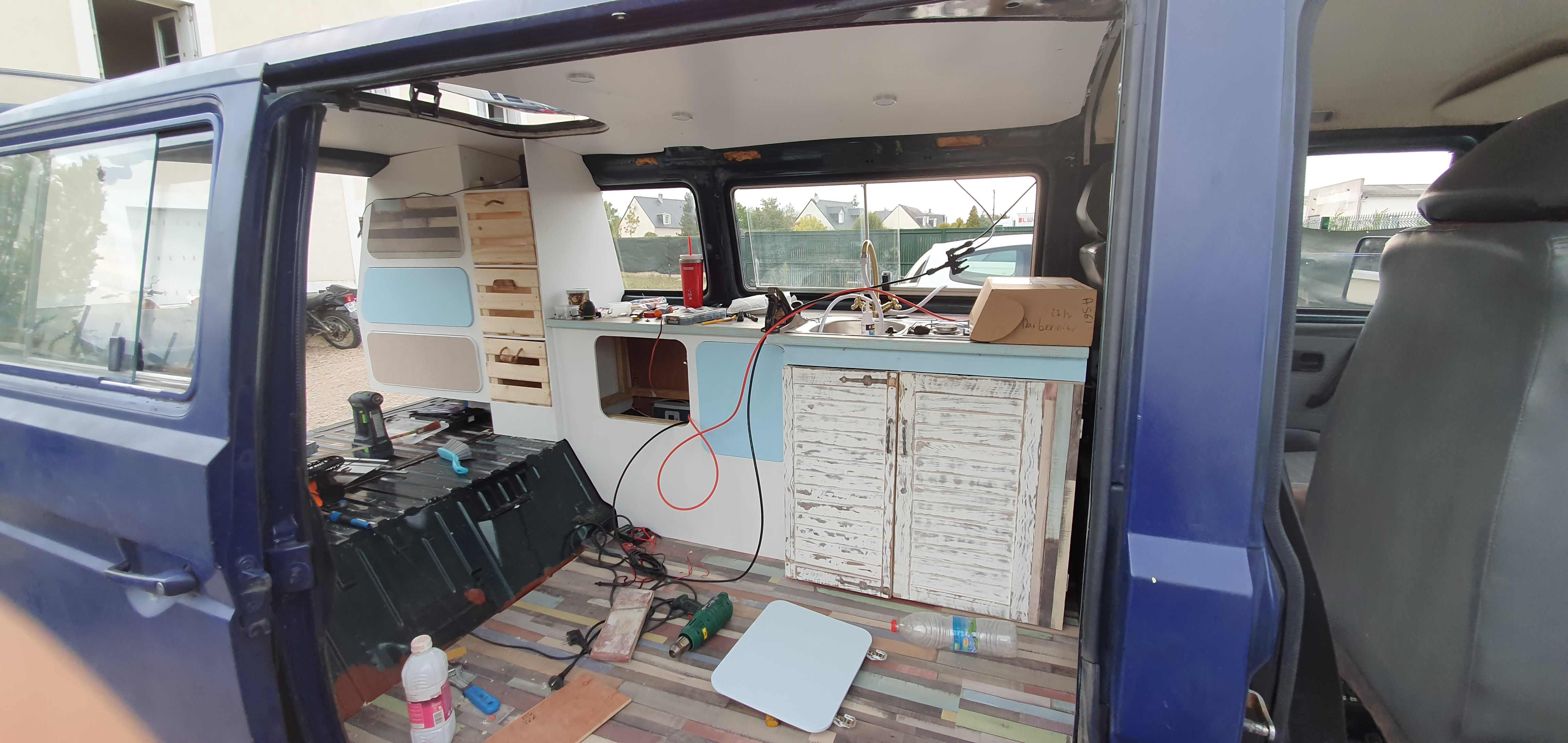

Salut !
Et bien l'installation électrique est faite . Tout fonctionne la pompe à eau, le 220v ,élec 12v ,prise Usb et lumière (avec un petit variateur pour ajuster la luminosité).
Les prise sont dans le meuble arrière au-dessus des cagettes et le gros matos (batterie convertisseur régulateur et boitier de fusible) au niveau du passage de roue. Et le frigo tourne h24 sur le 220 ,ça marche super bien !
Et j'ai ducoup aussi poser le meuble arrière et ces jolies portes. Je vous met les photo !
Bonne soirée à tout .

- Fabien
- Messages : 8285
Re: Présentation Léomi
il est trop mignon cet aménagement
plusieurs remarques :
l'acide phospho il faut le rincer apres traitement, sinon il continue de travailler.
attention à laisser un espace de ventilation entre les panneaux solaires et le toit
l'humidité n'apparait pas comme par magie sur les cloisons, elle est amenée, soit par défaut d'étanchéité, soit par nous (respiration, vaisselle, vêtements, ...). Vu le nombre de causes possibles je suis aussi contre tout pare vapeur. Et un camion ça ne doit pas être étanche, il lui faut une ou des aérations, surtout en plein hivers. Un lanterneau est idéal. Si tu ouvre tes grilles d'aération avant, avec le lanterneau legerement ouvert, ça fait une bonne circulation.
Je te déconseille fortement les raccords olive sur du gaz en camion... avec les vibrations, les chocs de la route, ...

- Barbassu
- Messages : 13464
Salut.
Beau travail, mais...ne pas oublier que tout ce qui n'est pas fermement tenu a furieusement tendance à s'ouvrir, tomber, circuler tout seul dans le T3 quand on roule.
Alors, bonnes fermetures, taquets et autres systèmes de retenu sont les bienvenus.

- Zav
- Messages : 273
- Enregistré le : mercredi 10 août - 8:53
- Localisation : 13- Salon de Pvce
Salut!
beau taf! ;-)
Pour l’électricité je me pose des questions :
j'imagine que tout est pris sur ta batterie auxiliaire, tu as pris quel type? ton panneau solaire est un 100w? ça te suffit pour être en autonomie avec ton installation?
Et sinon, ton convertisseur est toujours sous tension avec ton frigo relié dessus? Car j'ai vu des tutos avec un système de déclenchement du convertisseur quelques secondes avant le frigo, le tout commandé par une sonde de température dans le frigo pour éviter la consommation permanente du convertisseur ainsi que le démarrage simultané du convertisseur et du frigo...
beau taf! ;-)
Salut a tous et a toutes !!
Merci à vous pour vos commentaires et vos conseils ! Et oui pour l'aération j'y travaille pour le moment je joue un peut avec les aérations dans les portières et le toit ouvrant mais par la suite je compte mettre un lanternau pour avoir une bonne aeration constante.
Merci Barbassu j'ai la chance de ne pas avoir ce problème toutes me porte sont montées en pousse-lache et les cagettes ne bouge miraculeusement pas ( elle rentre vraiment pile poile dans les casiers).
Et pour l'électricité tout l'aménagement fonctionne sur la batterie auxiliaire ! Qui est une 130ah à décharge lente (camping car),
Jai 3 panneau solaire de 100w donc 300w en production maximum (c'est rarement le cas mais ça suffit ,la j'ai eut 3 jours de mauvais temps et la batterie ne dessend pas en dessous des 11.8v )
Le convertisseur tourne h24 et ne chauffe pas (j'ai des pertes mais ça n'est pas un problème)
Le frigo est en 220v et consomme entre 200 et 300wh par jours donc ça vas plutôt bien.
Et si non j'ai commencé l'aventure avec le Popo et ma douce ! Et on a parcouru 1000 km en partant de Tours par les petites routes de campagne et de montagne et on est maintenant à quelques kilomètres de la frontière de l'Italie,dans les Alpes !
Demain on resserre une dernière fois la culasse , je retendre un peut la couroie de direction assistée et on part harpenter les routes d'italie ! Je vous mets quelque photos du voyage !
Bonne soirée à tout ! Et à bientôt .

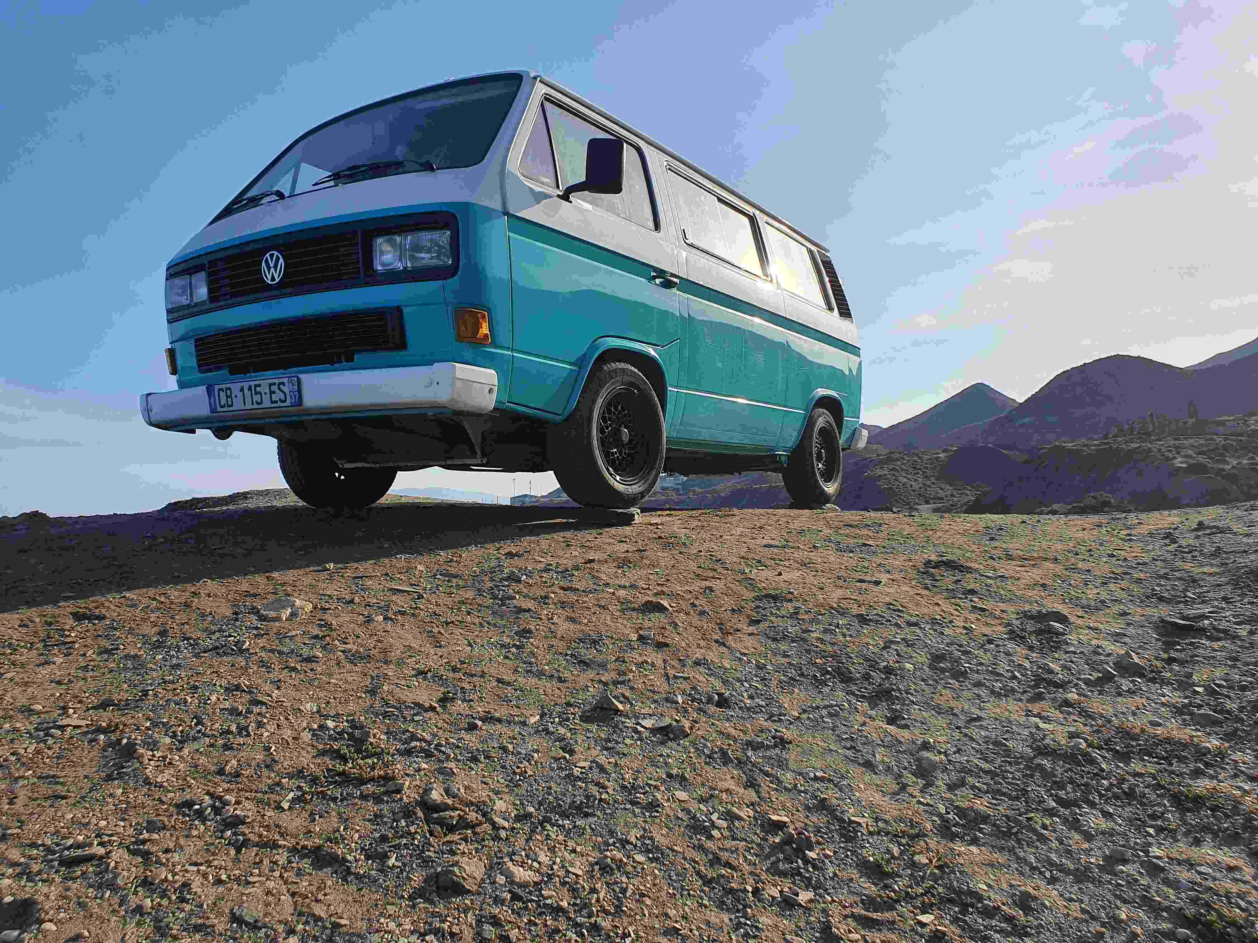

Bonjour a tous !
Bon et bien voilà le road trip prend fin aujourd'hui !
On n'a eut aucun souci mécanique ! Il a roulé impeccable ! Dans les col de montagne et les chemins hasardeux ! On a parcouru presque 4000km tranquillement !
Merci encore à vous tous pour votre aide et vos conseils qui on rendu tout ça possible ! Votre aide m'a été très précieuse et je vous en suis reconnaissant .
Grâce à vous nous avons découvert de plaisir de voyager avec la meilleure des maisons à roulettes qu'il soit ! Le kombi vw !

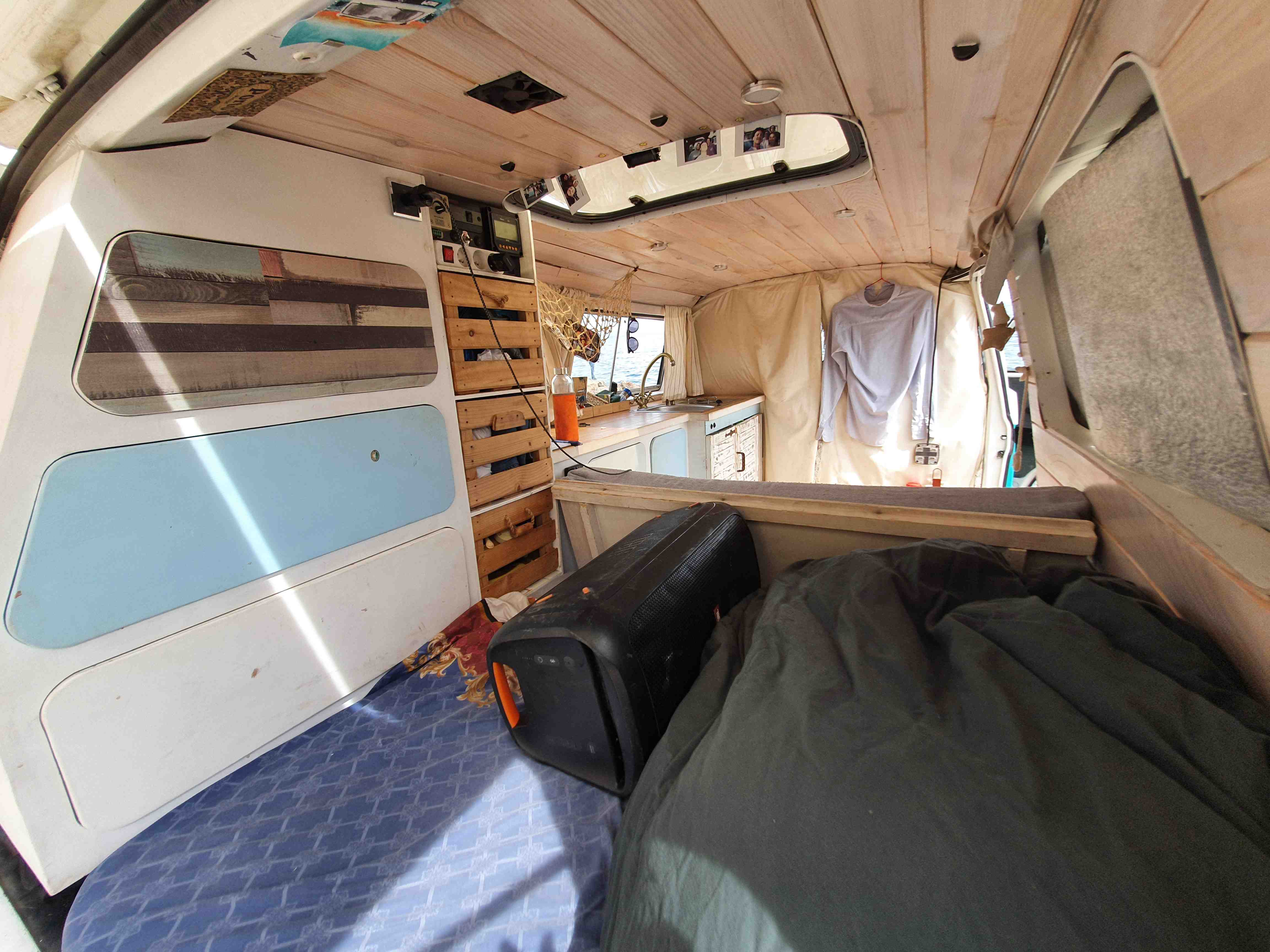

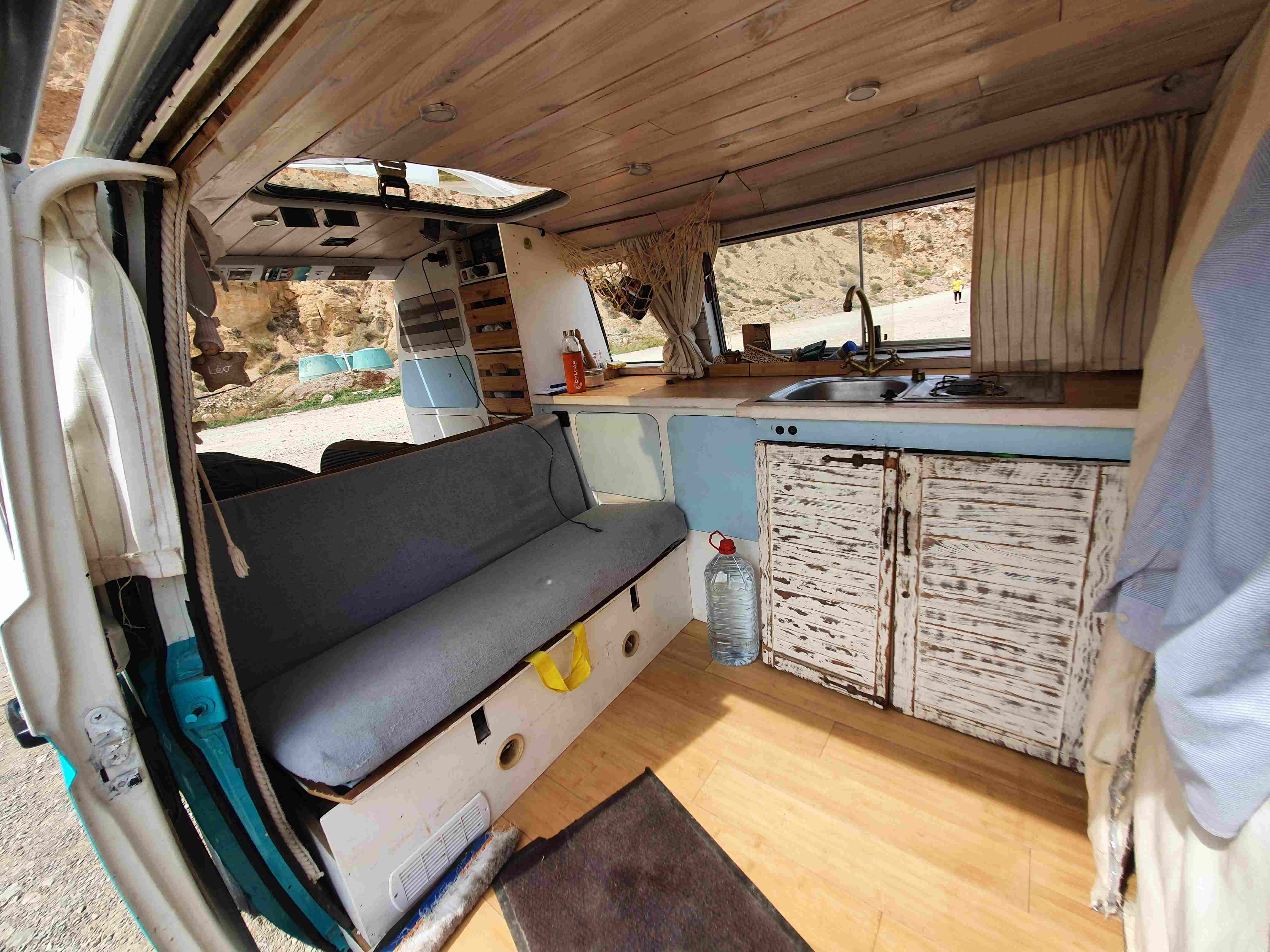

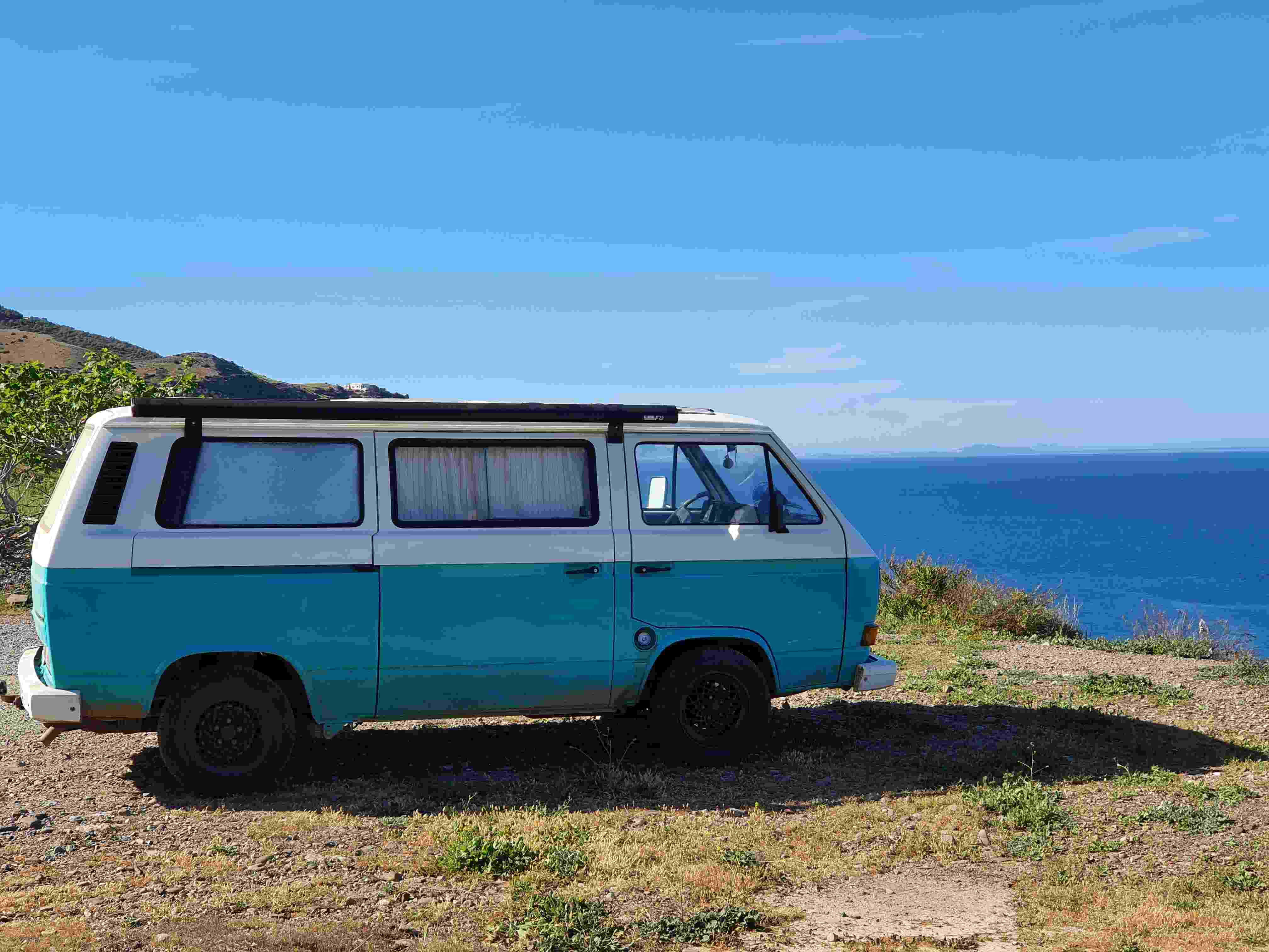

Coucou les fou du T3 j'ai le plaisir de vous annoncer que le le Kombi á eut droit en 2022 à une nouvelle jeunesse et je suis reparti à l'aventure !! J'ai refait l'intérieur:
Nouveau parquet
Nouveau plan de travail
Meilleur instalation électrique
Nouvelle isolation (lieges +ctyrodure+multicouche)
Lambris sur toute les parois (assez galère sans perdre de place)
Nouveau matelas
Et rideau entre l'avant et l'arrière
Et l'extérieur :
La peinture bicolores de mes rêves (seul operation realiser par un professionnel)
Les jantes peinture noir
Train avant refait à neuf silentblock et rotule
Les 4 ammortisseur
Traitement de tout le châssis contre la rouille
Pose d'un store
Reglage géométrie (par mes soins sur un banc de géo laser)
Bon les photos parleron d'elle meme :)

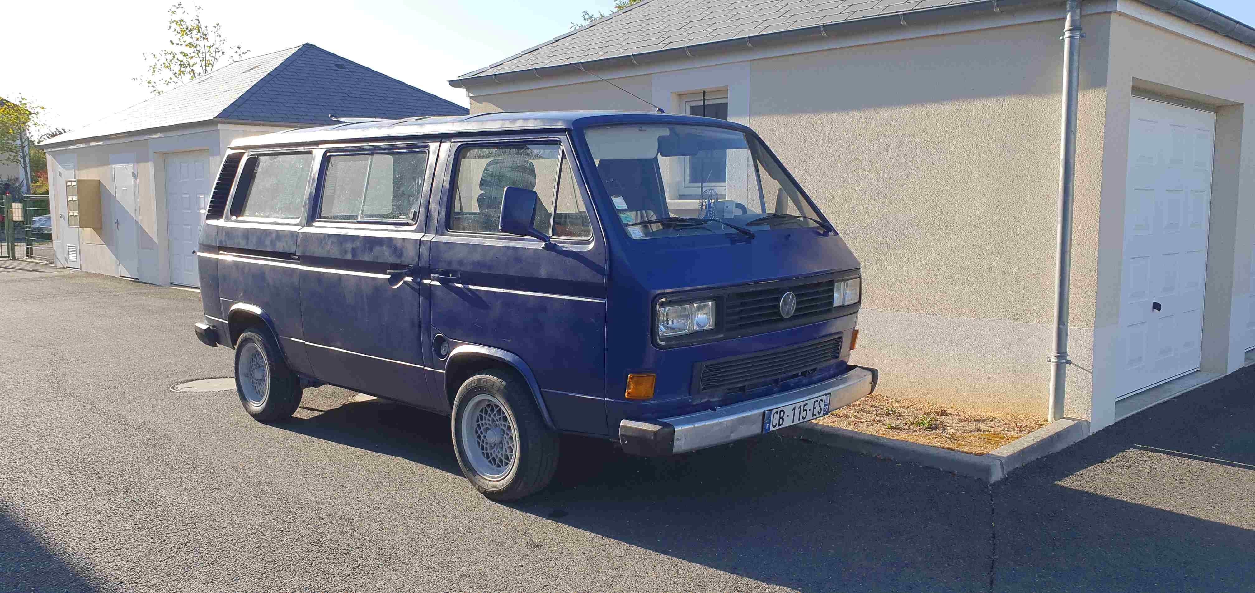

LéoMi

Suite photos
guegan
