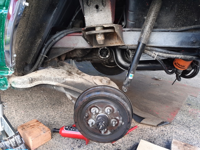

A l arrière il faut juste défaire l amortisseur pour changer un ressort
Pas la peine de démonter quoi que soit
D origine ou rabaisé
Re: ressort... a mon tour
manu team a écrit : ↑mercredi 08 avr. - 21:15 A l arrière il faut juste défaire l amortisseur pour changer un ressort
La rta préconise de défaire les cardans...
Mais effectivement pas besoin de tomber les tambours.. :06:

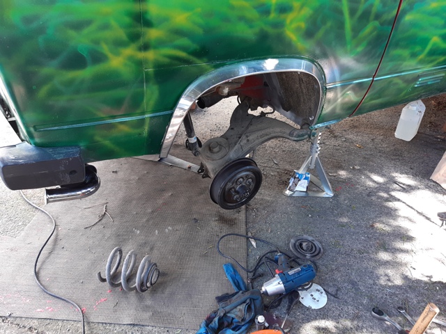

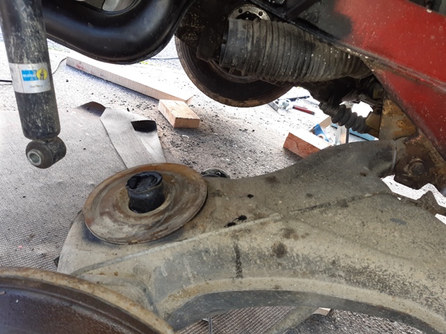

L'affaire est faite.
Par contre la butée soudée sur le bras oscillant et qui vient au milieu du ressort (en bas) est abimée d'un coté... Il y a une petite fente entre elle et le bras oscillant.
Ca craint, il y a de la contrainte la dessus?
Messages : 4499
Verfies bien que c'est juste une petite fente.
Sur mon syncro, c'etait tout pourri. ..changement des bras oscillants.

Pour le moment c'est une fente... mais mon petit doigt me dit qu'elle aura plus tendance à s'agrandir qu'à se reboucher... Yellow_Flash_Colorz_PDT_09
D'où ma question... si c'est dangereux je change le bras direct.

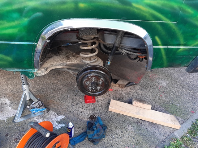

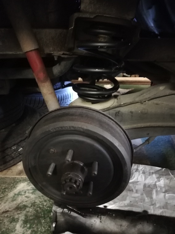

Voila se post ma bien servie a comprendre comment faire
Je rajoute quelques photo pour le compléter et donner une idée a quoi s attendre pour se qui l'ont jamais fait
J ai utilisé la méthode a Barbassu

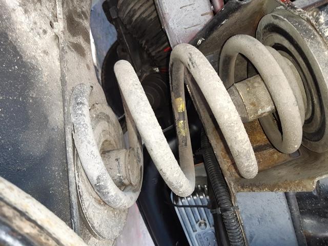

euh... tu vas mettre les ressorts coupés??
Messages : 2938
Message par DavCox38 »
Je pense plutôt que c'est son ressort peté

Messages : 4726
napoleon a écrit : ↑samedi 09 mai - 11:59 euh... tu vas mettre les ressorts coupés??
Ben oui ::)): ::)): ::)): ::)):
C est plus style,non je déconne
DavCox38 a écrit : ↑samedi 09 mai - 12:29 Je pense plutôt que c'est son ressort peté
Tu as tout a fait raison
Mais c est plutôt pour montrer et compléter par photo tout se qui a été dit
Pas besoin d avoir de compresseur de ressort et franchement cela se fait a l aize
Et pour le remontage faut juste faire l inverse

Et pas besoin d enlever le cardan
Messages : 13464
manu team a écrit : ↑dimanche 10 mai - 9:58 Et pas besoin d enlever le cardan
Salut Manu.
Je l'avais fait sans enlever les cardans, mais je me suis tellement fait ch...ier pour mettre en place les ressorts, que la prochaine fois, en espérant qu'il n'y en aura pas, je les déposerais. Yellow_Flash_Colorz_PDT_07
J'avais explosé une paire de compresseurs de ressorts et j'ai failli disquer la seconde paire tellement c'était impossible pour la sortir. :bouh:
Je précise que j'avais monté des ressorts neufs avec la même couleur de bagues. Yellow_Flash_Colorz_PDT_17
Messages : 4726
Et bien figure toi c est se que j ai essayer cela ne passait pas impossible d ouvrir plus grand le bras
Donc pour pas me faire chier j ai tomber la noix coté boite
Et se que tu dis tout le monde le dit mais chez moi pas possible pour les sortir et pas faute d avoir essayer
Sois je suis un gland ,sois ça dépens des modèle et meme pas sur car DavCox38 a la même année en Aircool il me semble
Bien sur je parle sans utiliser de compresseur de ressort
