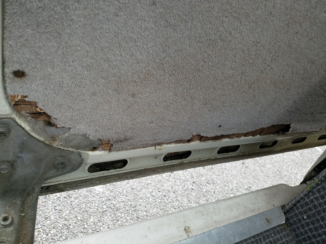

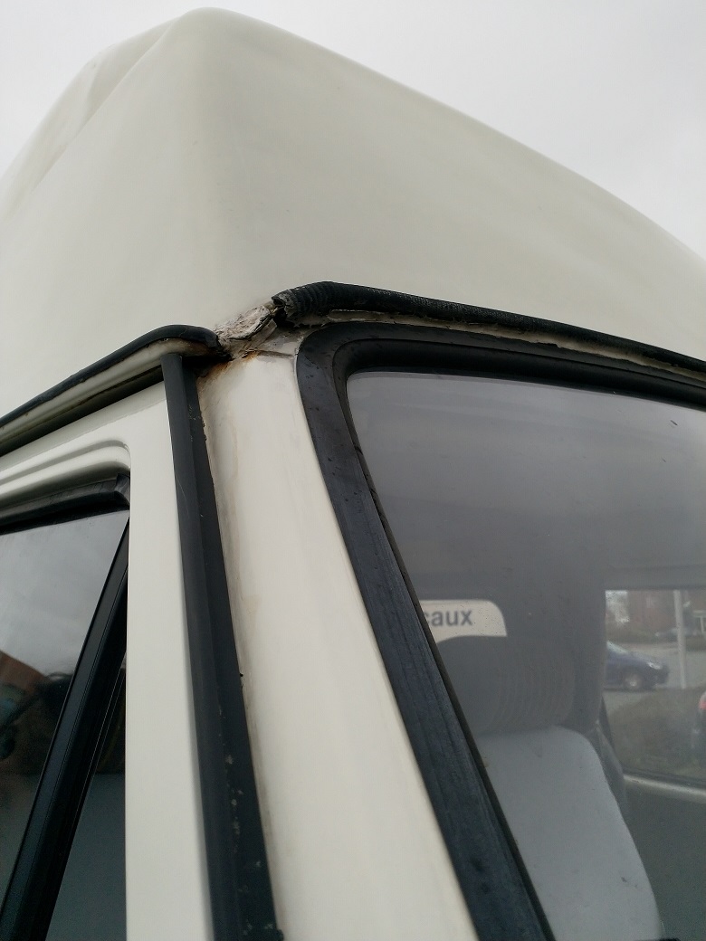

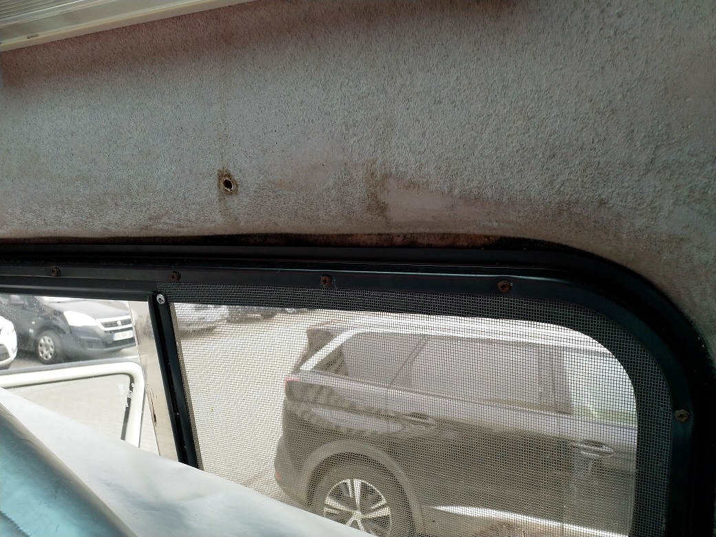

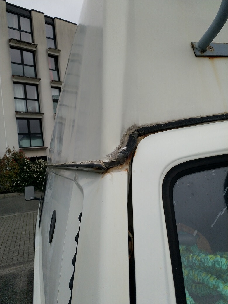

Bananefamily
Messages : 10
Enregistré le : samedi 07 mars - 19:43
Localisation : Lille
Re: futur acquéreur d'un pèlerin
Message par Bananefamily »
bonsoir à tous et merci pour vos réponses.
Même si cela ne me rassure pas. Je pense également qu'il doit y avoir de l'humidité à l'intérieur on le voit bien sur les photos.
Il y a des traces d'infiltration d'eau dans habitacle.
Cela veux dire qu'il va falloir tout démonter et traiter le problème et regarder les dégâts.
Voici d'autres photos pour un dernier conseil.
Merci d'avance
