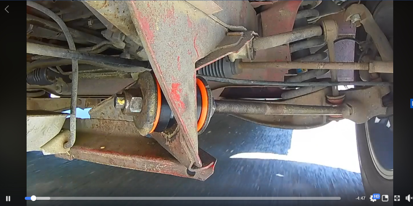

Nous sommes plusieurs essayeurs a avoir repéré ces soucis de grincement au bout de quelques milliers de kilomètres et ce que j'ai démonté ne m'a pas plu, je visais une durée de vie un peu plus élevée quand même.
Donc j'ai du polycarbonate en commande, c'est le plastique qui sert à faire les CD, du vitrage pare-balle...
En remplaçant le PU rigide par du PC, çà devrait éliminer ce souci de température puisque le PC reste rigide et élastique a plus de 100° et est particulièrement résistant aux chocs.
Je vais aussi en profiter pour faire une évolution de dessin.
ultramars a écrit : ↑samedi 25 juil. - 2:23 C'est quoi la ref VW de cette pièce sinon?
C'est une blague ?
La vidéo des SBU en fonctionnement
video sbu.jpg (207.07 Kio) Vu 9504 fois

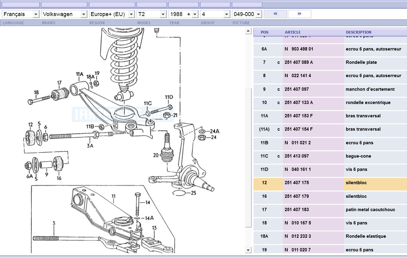

Je me suis peut-être mal exprimé: c'est quoi la ref VW du silent bloc que remplace ce SBU introuvable chez classic parts :06:
Modifié en dernier par ultramars le samedi 25 juil. - 14:46, modifié 1 fois.
Re: LE Silent-Bloc ULTIME pour la barre de tirant de chasse (toutes les infos dans le premier message maj13/06/2020)
9+12+16
ETKA triangle inferieur.jpg (203.48 Kio) Vu 9486 fois
