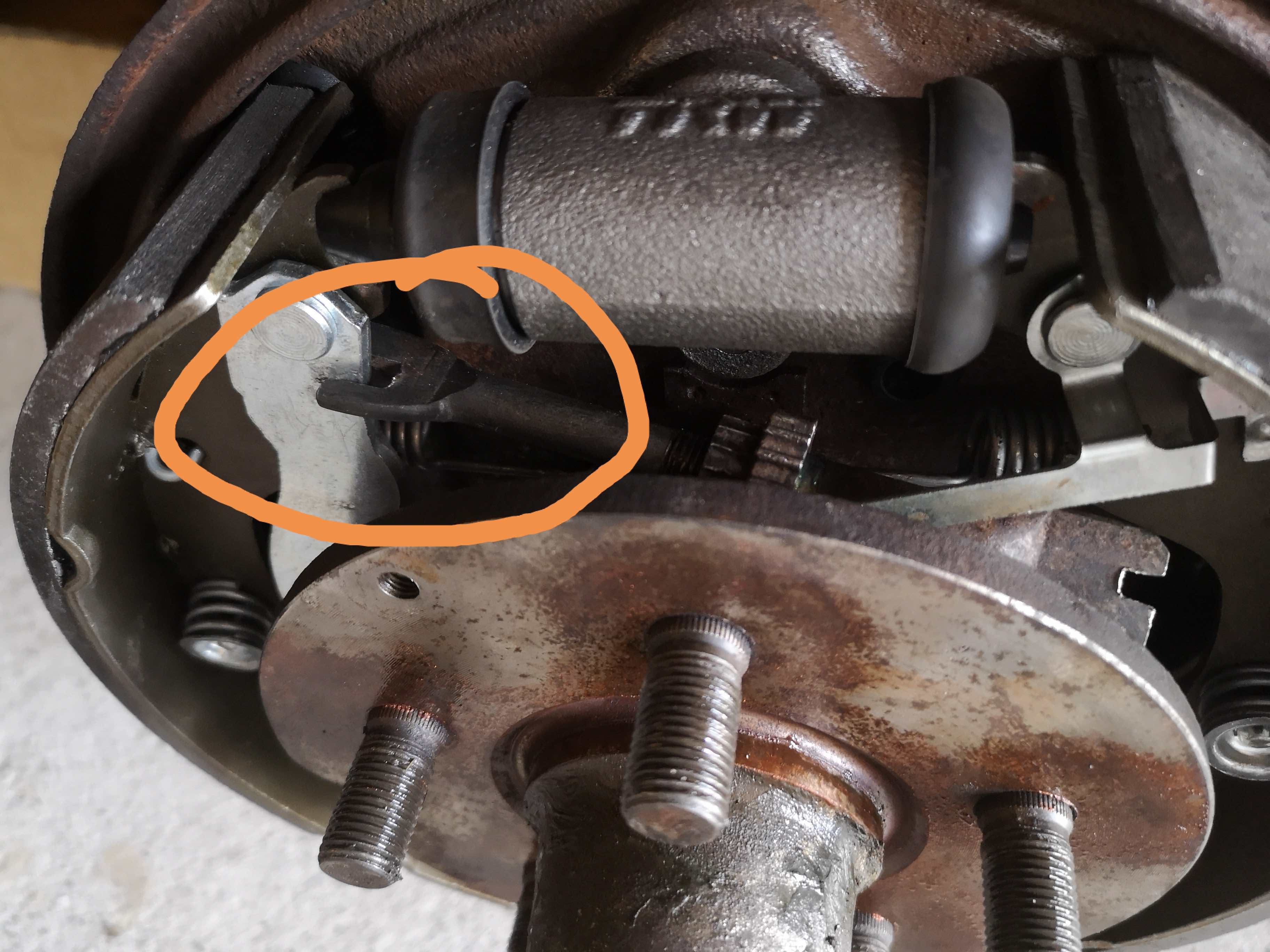

Bonjour, en cours de restauration des freins tambours arrières.
Je n'arrive pas à placer la barre de séparation côté gauche. Pour la mettre dans le bons sens, la partie longue de la fourchette doit se mettre côté flasque. Sur la roue gauche je n'ai pas eu de problème mais la droite on dirait que l'épaisseur du crochet du frein à main celui la garniture de freins est trop épaisse. Impossible de le passer correctement (voir photo)
Quelqu'un peut me dire si tout semble correct ?

C'est réglé, le problème était que je le mettais beaucoup trop haut et j'avais pas vu l'encoche qui permet de l'insérer correctement.

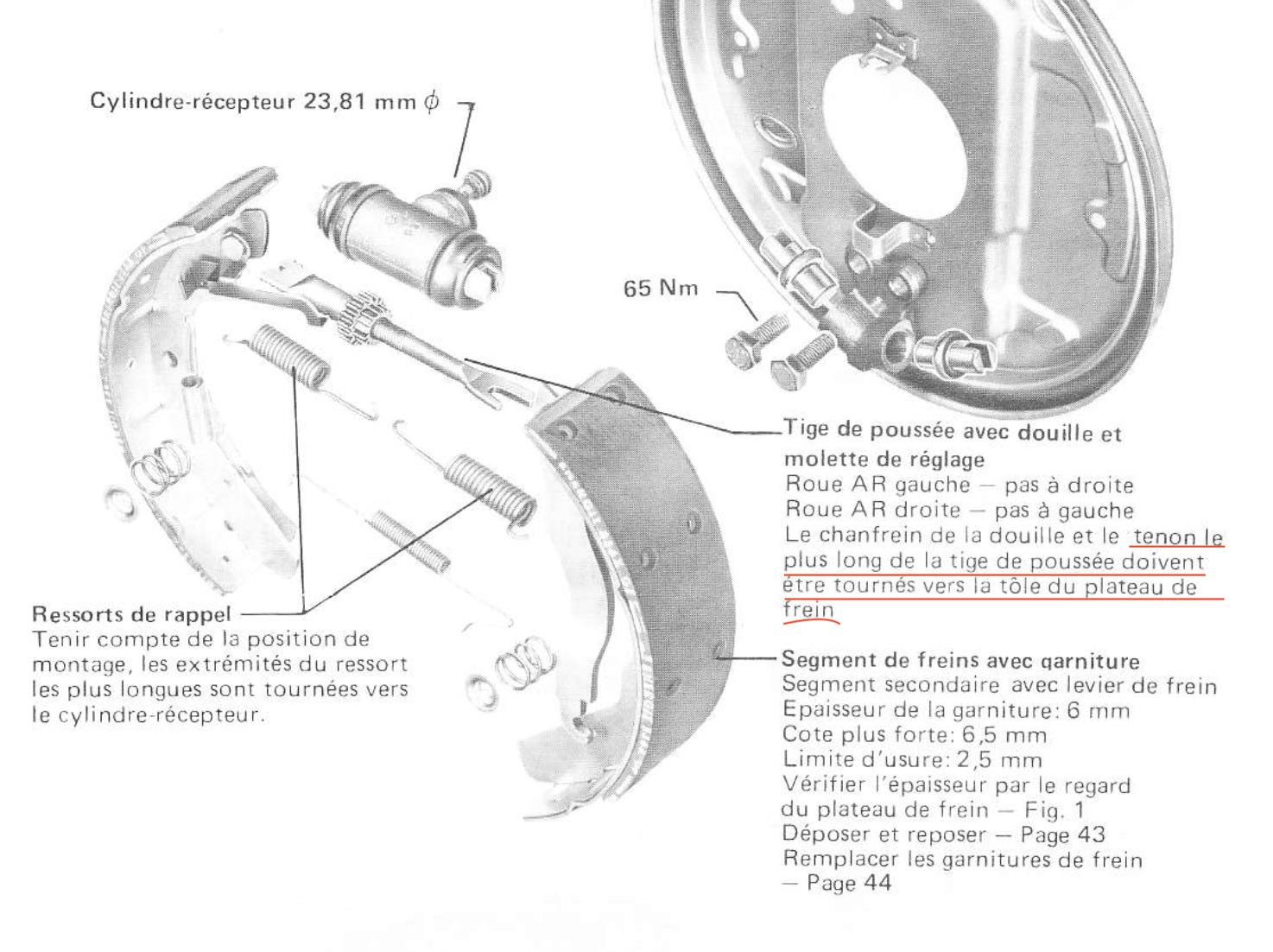

Par contre le sens était correct:
Screenshot 2020-08-18 at 23.17.54.jpg (178.53 Kio) Vu 1154 fois
