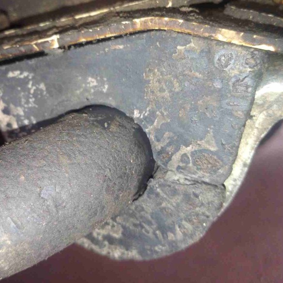

J'ai remis les vieux ... Et j'ai bien envie de les laisser pour longtemps ... C'est jouable ? Le silent bloc a pris un peu la forme du coude mais ça doit pas être grave !

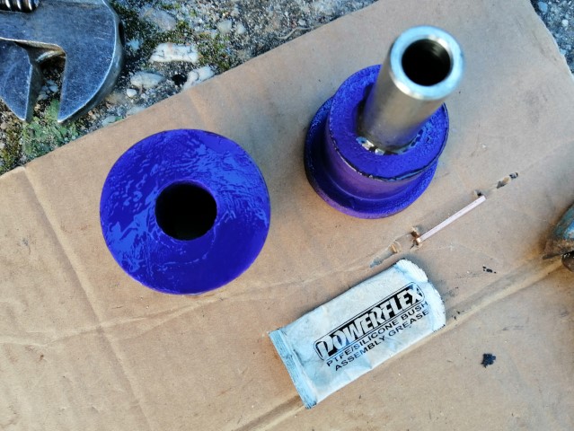

J'ai refais des photos de mes powerflex graissé a la graisse pour boîte ... (Les powerflex sont vendu avec de la graisse silicone ! )
On en a bavé a les mettre , Je n'ose pas les sortir pour les remettre avec leur nouvelle graisse ! Sauf si la graisse bouffe le poliurethane ... ?

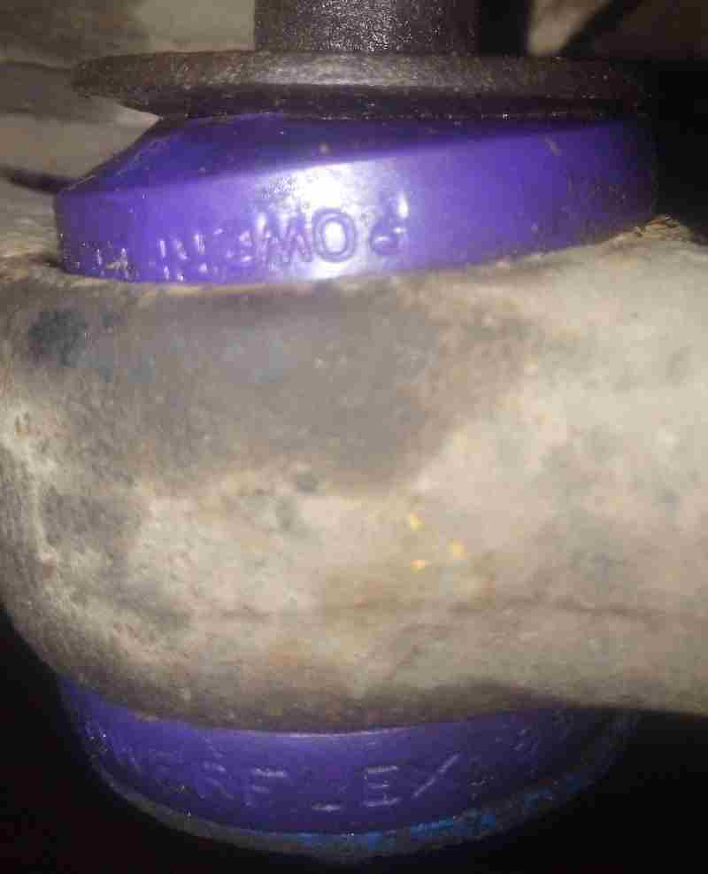

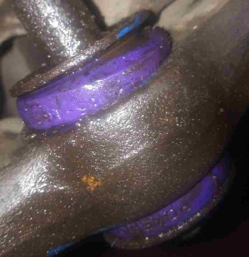

On dirait qu'il a pas aimé le changement .
J'ai pas graissé
J'ai pas graissé

Oh malheureux! Pas de graisse surtout à base d'hydrocarbures sur les caoutchoucs. Le caoutchouc peut gonfler et devenir mou. La merde peut s’amalgamer et devenir de la pâte à roder.
De plus pas besoin de graisser ceux des biellettes qui ne travaillent pas en friction.
Le lubrifiant fourni par powerflex est une graisse silicone-téflon.
Essuies tout.
Et remontes tes silent blocs de paliers de tringle en les inversant gauche droite si tu veux. L'usure provoquée par le cintre de la barre n'est rien. Ce qui compte est que la barre ne batte pas dedans.
Avant remontage, note les ref et ensuite par en chasse des mêmes, en neuf. Demandes chez Vw, on ne sait jamais, j'en avais eu...il y a longtemps.
