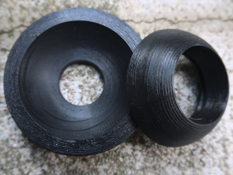

Allez, causons de l'usure des SBU et des corrections apportées dans la V2.
Les constats :
Voici une photo de la demi rotule avant puis ensuite de la demi rotule arrière de SBU qui doivent avoir à peu près 10000km :
La partie avant est un peu plus usée par les frottements, çà brille, donc çà doit certainement nuire au graissage et peut être provoquer les craquements que nous avons été plusieurs à remarquer.
Le phénomène qui pose vraiment problème n'est pas l'usure par frottement, mais le fait que la partie demi rotule mâle flue ou s'écrase sous la contrainte...
Ce phénomène est plus important par forte température, le PU utilisé perdant ses propriétés élastiques au dessus de 50°.
Voici ensuite une vue de l'entretoise centrale de ces mêmes SBU V1.
Cette entretoise est écrasée et déformée par le contact direct avec le trou dans lequel elle s'enfile dans la caisse.
De plus, la petite rotule en PU souple à l'intérieur de l'entretoise favorise l'écrasement et la déformation.
Bref, la Partie centrale du SBU prend du jeu par rapport à la caisse.
Les améliorations de la V2 :
La demi rotule femelle reçoit une texture style balle de golf pour diminuer les frottements et créer des petites réserves de graisse.
Toute la partie centrale des SBU est réalisée en plastique rigide, polycarbonate pour les deux demi rotules mâles et l'entretoise centrale, PU rigide pour la petite rotule interne, la partie souple est une interface entre la caisse et le SBU.
Cette stratégie devrait permettre d'éviter les déformations de géométrie dans la partie rotule du SBU et de mieux contrôler la rotation et le mouvement longitudinal de la barre de tirant par rapport au trou dans la caisse.
J'ai aussi travaillé la cale compressible qui sert à amortir les mouvements longitudinaux de la barre de tirant par rapport à la caisse en créant des cavités internes qui sont autant de petits ressorts pneumatiques.

Les constats :
