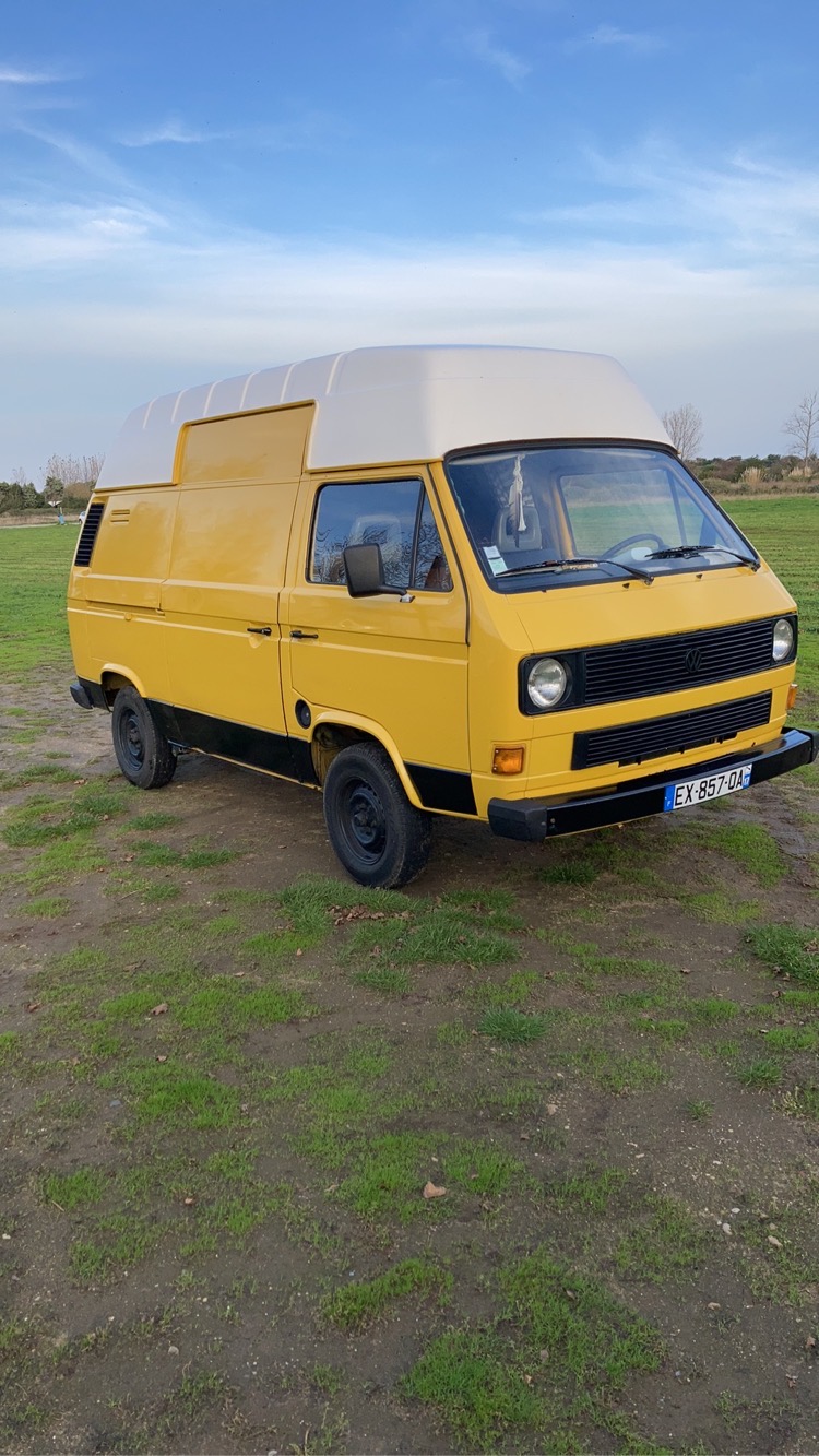

Bonjour à tous !
Un nouveau petit problème est apparut sur mon Vanagon de 88.
Il semblerait que le problème concerne le frein à main. Lorsque je l'enlève avant d'enclencher la 1ière celui-ci reste bloqué. Je force un peu sur l'accélérateur et tout roule. Pour faire simple, c'est comme si le frein à main retenait la roue (après observation je dirais roue AR droite) que je parte en 1ière ou marche arrière le problème est le même.
Je me demandais s'il suffisait pas de nettoyer mes tambours ?
Merci de votre aide et une belle journée a vous.
