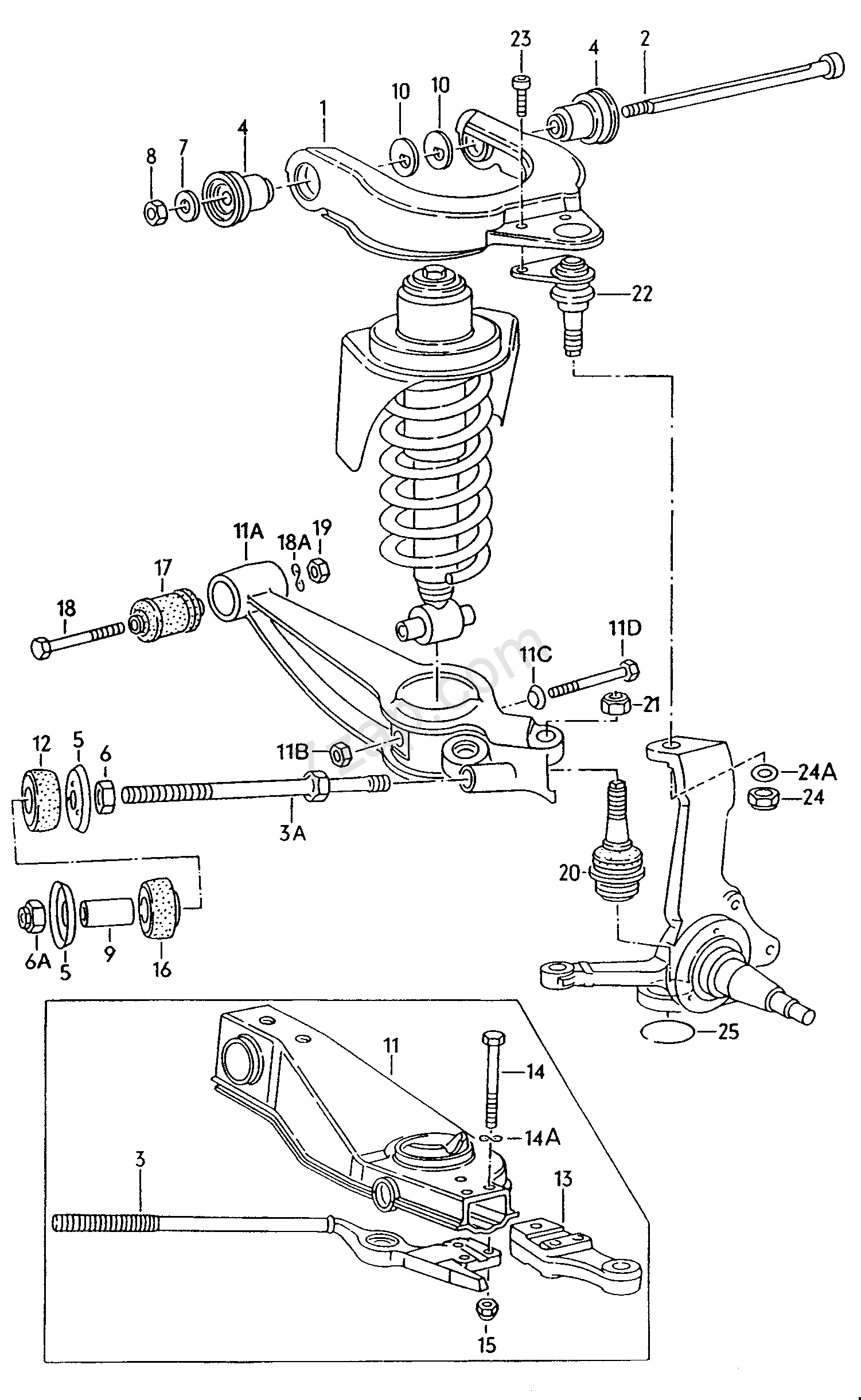

Modif faite cette après midi ,avec des graisseurs droits ,au top :smile: j’ai ajouté une rondelle d’étanchéité en cuivre sous les graisseurs ,comme ça serrage du graisseur à bloc sans trop de dépassement à l’intérieur.

C'est bien beau de graisser, mais qui sait que la largeur du triangle et ses paliers métal caoutchouc est variable et peut être corrigée pour que les paliers viennent en appui pile poil sur les excentriques? Car si jeu, le serrage met en contrainte la pièce mobile interne avec réduction drastique de la durée de vie de la chose.
nomansland
Messages : 719
Enregistré le : lundi 21 mai - 9:44
Localisation : 77250 VILLEMER
Re: Silent bloc triangle supperieur
Message par nomansland »
zygpapa a écrit : ↑lundi 26 juil. - 8:50 C'est bien beau de graisser, mais qui sait que la largeur du triangle et ses paliers métal caoutchouc est variable et peut être corrigée pour que les paliers viennent en appui pile poil sur les excentriques? Car si jeu, le serrage met en contrainte la pièce mobile interne avec réduction drastique de la durée de vie de la chose.
Salut ; C'est pour cette raison que les modèles d'origine (qui ne sont plus fournis!)étaient de vrais silent-bloc en caoutchouc , étaient tout de mème beaucoup mieux !!
a+Stef

Effectivement, j'en avais coupés toute une série en deux pour voir dedans, les photos doivent encore être dans un sujet par ici. Ou par là?
Monsieur Vw nomme ces pièces paliers métal caoutchouc, et dans son cas c'est la corrosion intérieure qui vient à bout du caoutchouc par effet d'abrasion.
La bague plastique, téflon?, avec sa fonction auto-lubrifiante est un plus si bien conçue.
Regardant mes archives, les Febi d'époque étaient aussi 100% caoutchouc.
Plus maintenant.
D'ailleurs il faudrait ouvrir les derniers Vw montés pour voir si la modif ne fut pas faite.
Dire que j'ai jeté les miens.
Dans tout les cas le réglage de l'écartement du triangle ne peut qu'être une bonne chose.

Pour ne pas ouvrir un nouveau sujet et regrouper toutes les connaissances sur ce sujet, je pose mes questions ici.
Je prépare le changement de ces silent blocs par des powerflex. Je n'ai encore rien démonté (J'avais pas la clé 6 pans suffisamment grosse pour la vis Yellow_Flash_Colorz_PDT_13 ).
J'ai vu qu'il y a des rondelles asymétriques pour régler l'écartement. Comment ça se règle ce truc? Il faut mettre la vis qui porte ces rondelles dans une position de rotation particulière pour obtenir un jeu particulier? Ou on tourne pour que les rondelles touchent des 2 côtés? J'ai pas trouvé d'infos dans la RTA.
Et j'ai aussi vu que les paliers doivent êtres immobilisés par des points de soudure (vu dans la RTA). Est-ce que ça s'applique aussi aux powerflex? Ces paliers ont l'air genre inox, donc je pense pas que ça se soude sur la ferraille si?
Merci

faut repérer au démontage et remettre au même endroit sinon le carrossage sera a régler
l'acier inox se soude sur l'acier normal

Ce réglage intervient dans le carrossage? C'est pas dans le bon sens si? Les vis sont dans ma longueur du camion à cet endroit, c'est pour ça que je ne pensais pas à ça. (Comme tu vois je suis pas expert carrossage!)
Je pensais que c'était juste pour régler un jeu pour prendre en compte l'épaisseur des silent bloc ou autre.
Salut , Il serait tout de mème préférable de vérifier la géométrie !!

le carrossage est l'inclinaison de la roue dans le sens de roulage
la chasse est l'inclinaison du pivot (av/ar)
et le parallélisme est l'ouverture / fermeture du train
ugums31
Messages : 1002
Enregistré le : samedi 04 nov. - 21:43
Localisation : toulouse
Message par ugums31 »
thiery D a écrit : ↑mardi 23 nov. - 12:55 le carrossage est l'inclinaison de la roue dans le sens de roulage
J'e pense bien aller faire re-régler tout ça après par des gens qui ont les compétences et matos. Quand j'ai acheté le T3 il y a 4 ans, il avait les pneus avant usées à l'intérieur. je les ai changé et faire refaire la géo, mais ça revient. Apparemment ils en avaient chié pour le réglage qui ne restait pas stable. Peut-être à cause de certains silent blocs je me dis maintenant. Et comme au CT ils m'ont conseillé de changer ce silent bloc, peut-être qu'il faut vraiment le faire :) !
Par contre, du coup, je ne vois toujours pas le lien entre cette vis et le carrossage?
Je parle bien de la longue vis qui rentre dans les silent bloc du triangle supérieur, qui relie les 2 bras du U à la carrosserie. Ces vis sont parallèles à la roue, du coup je comprends pas bien leur impact sur le carrossage et surtout celui des rondelles qui sont sur la vis à l'intérieur du U? Lors du réglage du carrossage, ils agissent sur cette vis?
(Vis 2 sur ce schéma)
merci de cet échange.

Message par Potoche »
Adiou
Je suis passé au powerflex y a quelques mois
La vis 2 à un méplat tout le long les rondelles 10 aussi
Tu agis sur la vis ça bouge le carrossage et tu bloques en position via l écrou 8
Réglage au niveau de maçon en provisoire puis chez le mécano pour faire ça bien
J ai mis le point de soudure aussi sans problème
Attention à la vis 2!
Des fois elle grippe dans les douilles des Silentblocs
Ou si un bourrin a forcé comme un âne les rondelles 10 se bloquent dessus et tu peux plus l enlever
Et c est pas gagné , l accès est très compliqué, l acier hyper dur!
Donc tu bloques la vis tu enlèves l écrou 8 (l inverse marche pas!)
Et tu sers les fesses pour que ca sorte en tirant dessus dans l axe
