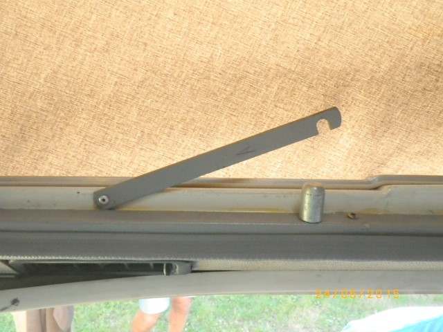

Voilà, tu as désormais tout compris. Le kit MosaiK comporte un "sur toit" arrière permettant d'obtenir une surface plane: on dort mieux sur du plat. Une coque plastique surélevée sur ses bords et en appui sur le toit dans son axe central. Sur l'avant de cette coque est articulée l'allonge de la couchette permettant d'obtenir la longueur d'un lit une fois le toit levé.
Ici monté dans popoSaï sur lequel tout le toit avait été viré par un montage antérieur d'une rehaussé rigide:
100_0137 (Petit).jpg (67.48 Kio) Vu 7473 fois

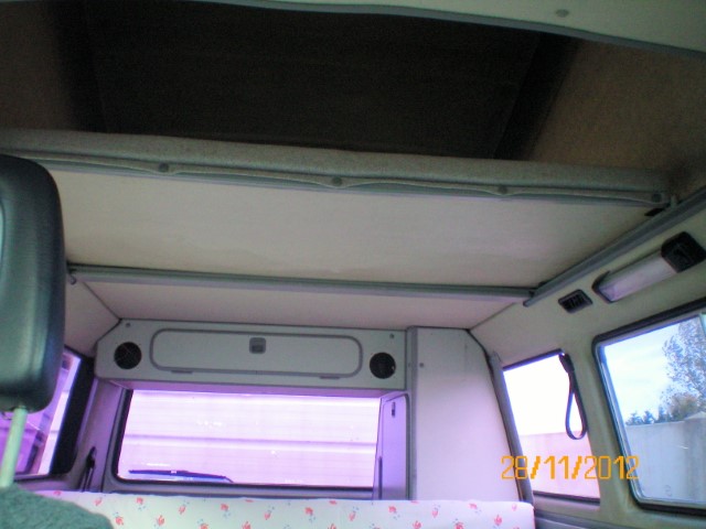

Kirschrot a écrit : ↑mercredi 14 avr. - 12:29 L'avantage du lit Mosaïk quand on a de jeunes enfants, on peu déplier le lit a moitié, se qui permet de coucher les enfants et de se tenir debout dans le Combi.
On peut faire pareil avec le couchage usine mon cher, il y a même les gadgets prévus pour.
IMGP0221 (Small).JPG (84.41 Kio) Vu 7473 fois

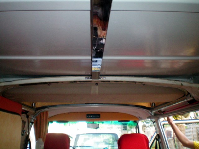

Différence plafond usine plafond mozaik? Plafond plat en version usine:
Polaf (10) (Petit).jpg (67.13 Kio) Vu 7470 fois
