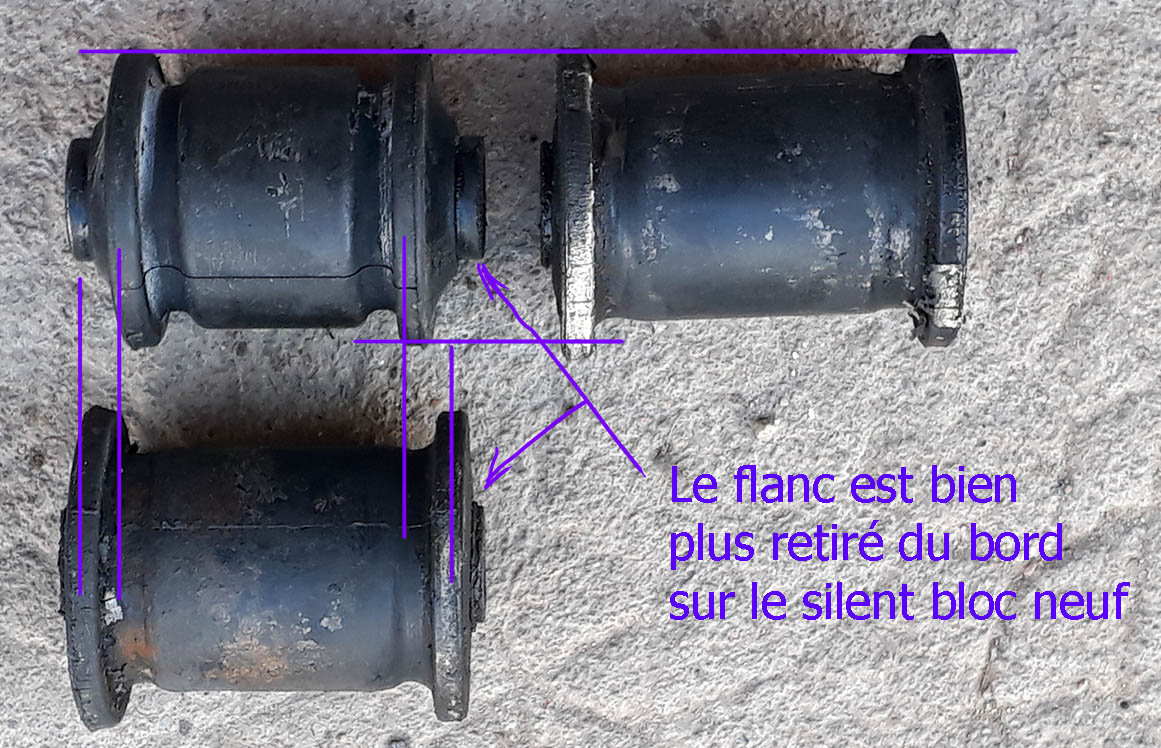

J'ai commandé les nouveaux silent blocs https://www.auto-doc.fr/topran/2723275 mais quand je démonte les anciens et que je les compare j'ai un doute! J'ai bien cherché sur le net et n'ai trouvé qu'un seul modèle. Mon bus est de 1981. La longueur du silent bloc neuf est bon mais la forme est bien différente. Une fois enmanché je n'aurrais pas de déport de caoutchouc sur les flancs.
Je joins une photo où le nouveau silent bloc est en haut à gauche comparé aux deux anciens au dessous et à droite
Dites moi ce que vous en pensez avant que je me lance à enmancher ça!

- 20210625_160110.jpg (246.71 Kio) Vu 6004 fois

Salut, pour la forme du silentbloc je laisserai ceux qui l'ont déjà fait te repondre mais si tu monte des topran prepare toi à recommencer dans un an...

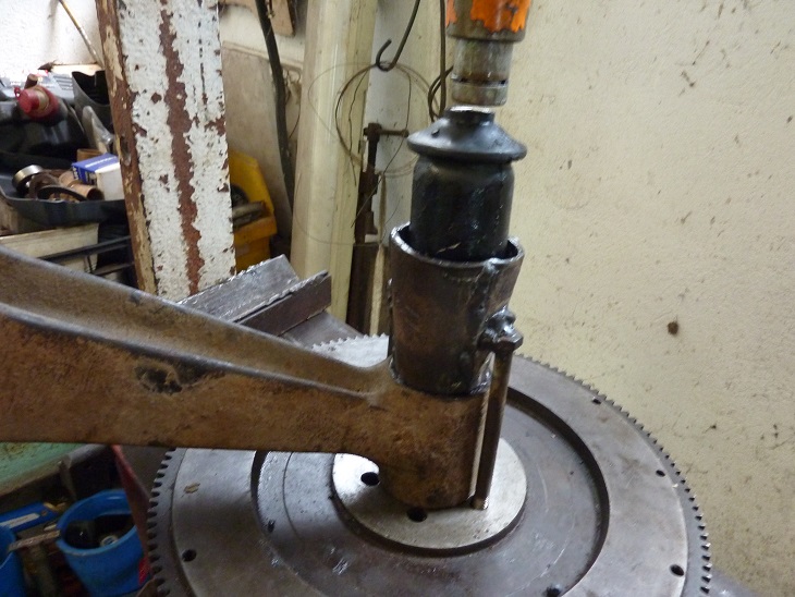

Salut ; C'est pareil que ceux de bras inferieur avant . Le caoutchouc va se déformé une fois a sa place emmanché a la presse . Mais je te conseille de confectionner un outil (comme moi) afin de faciliter le montage .

Merci pour vos réponses!... Bien vu pour l'entenoir. Donc ça va pas rentrer facile : )
J'ai vu que le diamètre de la partie centrale des silent blocs d'origne fait 44mm de diam et les nouveaux font 47mm...

De mon côté j'ai acheté en Meyle Réf. : 100 501 0033 MAB0058), mais je ne les ai pas encore installés.
Diamètre intérieur : 47mm.
Distance entre les épaulements ; 44mm.
