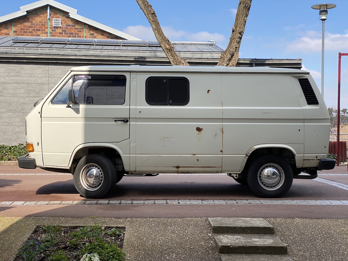

Bonjour à tous ! On est plus vraiment des nouveaux sur le forum mais on a jamais pris le temps de poster des photos (à notre arrivée ici on cherchait un Popo eheh)
Voici donc Alphonse ! 1.6TD de 1990 dont le moteur semble avoir déjà été remplacé par celui d'une Golf 2, la PI est d'ailleurs à identifier j'avoue ne pas m'y connaître.

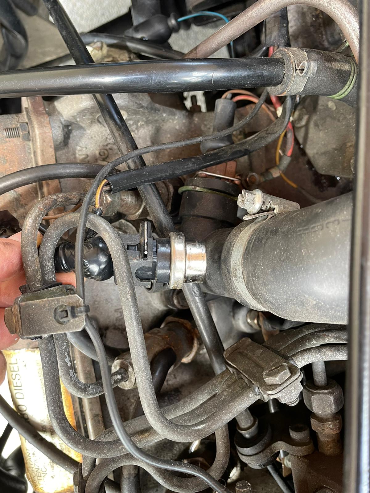

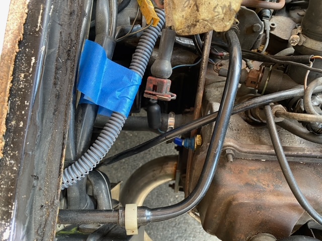

Bon du coup aujourd’hui rebelotte en me posant après 10km de trajet, je me penche sur les sondes mais y’a comme quelque chose de bizarre par rapport au post que tu m’as conseillé, j’ai qu’une seule sonde et un câble débranché qui traîne.. j’ai essayé de débrancher le fil bleu mais sans grande réussite, il y a un ordre à respecter genre, mettre le contact et après débrancher la sonde ?

ton moteur à la sonde de ldr qui est entre les tuyaux d'injecteurs (flèche jaune)
débranche, c'est une sonde soit :
4 pôles, corps plastique pas de masse, donc 2 pour la masse et 1 pour tdb et 1 pour le relais de préchauffage, ou 2 pôles = 1 masse + 1 jauge de tdb et peut être avec celle de relais
tu débranche, tu démarre, tu rebranche de suite sinon tu n'aura plus de jauge de température au tdb
pour la (flèche bleu) c'est la pression d'huile

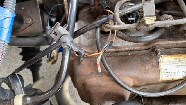

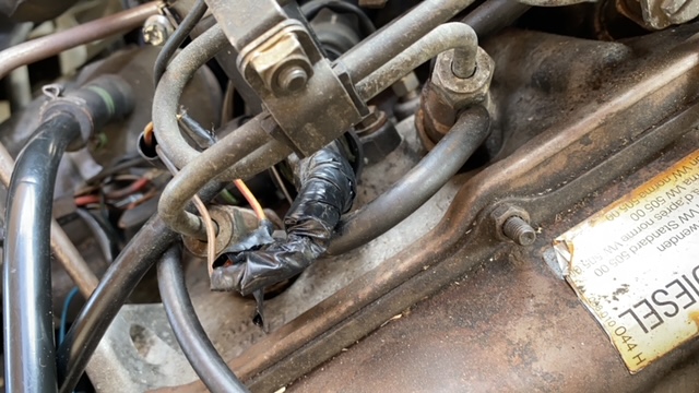

Bon je crois que je suis entrain de mettre le doigt sur le soucis ! En regardant les fameuses sondes, et beh c’est le bordel ! Des câbles fondus, dénudés enfin pas beau.. je suis donc à la recherche des sondes (on m’a dit mecatechnic ?) mais surtout des fiches qui se connectent sur ces sondes ! Si quelqu’un a un plan on est très preneurs !
J’ai aussi noté les valeurs des résistances à chaud et à froid pour comparer si quelqu’un a celles d’un Popo en bonne santé ?

guegan
Messages : 428
Re: Entre Paris et Bordeaux, présentation d'Alphonse
Message par guegan »
BOnjour,
je viens de remonter le câblage des sondes après installation moteur, les fiches pour les sondes sont vraiment standard , tu les trouves n'importe ou avec pinces à dénuder qui va bien. Tu trouves les sondes chez Sk ou mecatechnics. regarde les photo des sondes, je pense que tu comprendras quel type de fiche convient (forme plate à sertir).
