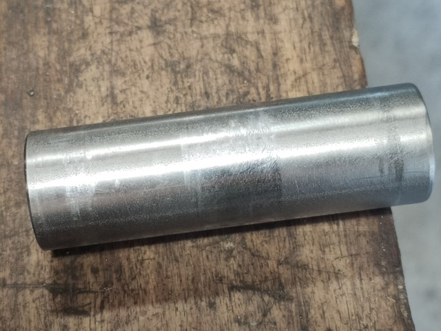

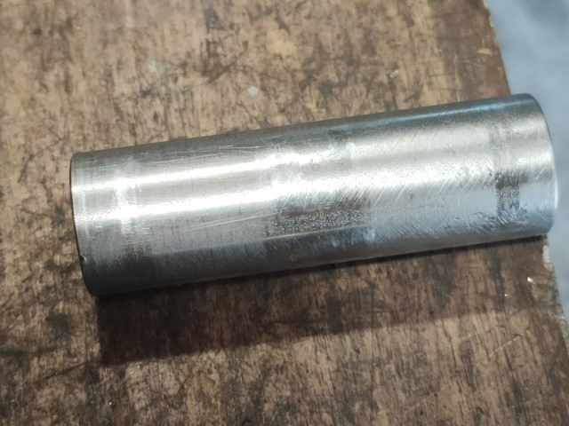

SBU enfin nettoyés et observés, puis archivés, après 7500kms.
Rien à signaler pour les gros éléments.
Les petites rotules centrales se meuvent bruyamment.
Les entretoises sont légèrement polies par endroit.
IMG20210711141211 (Petit).jpg (78.12 Kio) Vu 6213 fois
IMG20210711141216 (Petit).jpg (78.91 Kio) Vu 6213 fois
