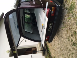

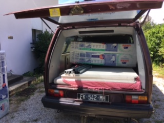

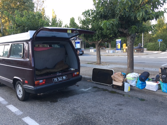

Quelques news, Les vacances se sont plutôt bien passées, le combi a surtout servi a charrier du matos et d'établi pour couper le placoplâtre pour retaper la maison de famille, qui est d'ailleurs en location sur airbnb (en MP si intéressé)
j'ai quand même pu m'en servir comme camping car en petit peu, avec notamment une nuit sur la plage a côté de Sète et la baignade au petit déjeuner.
Côté consommation entre 10 et 13l/100km et, hormis la pompe à eau qui a lâchée sur le retour, tout a marché, l'air conditionné et le régulateur de vitesse améliore bien le confort pour les grands trajets.
Quelques photos pour illustrer tout ça
