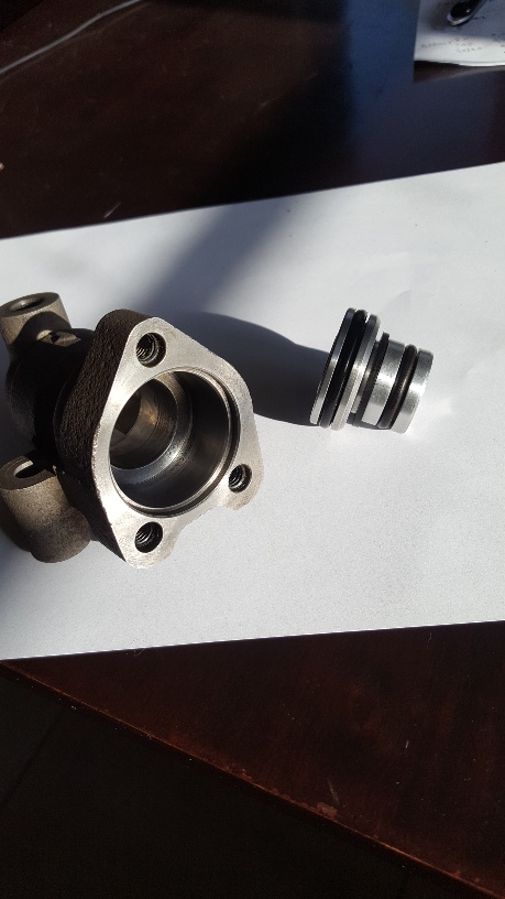

- Enlever le tiroir, attention il y a une petite goupille au centre (ne figure pas sur la photos) et la bille
- Enlever les joints du tiroir avec un pointe de couteau, attention de ne pas les abîmer (il y en a 3) et les essuyer aussitôt
- Nettoyer le tiroir, la goupille et la bille au diluant, si besoin nettoyer le tiroir au papier abrasif
- Essuyer l'intérieur du corps au plus gros
- Nettoyer le corps au diluant et si besoin brosse au papier abrasif
- Déboucher le trou d'aération du tiroir à la main avec la mèche (trou dans le corps au niveau de mon pouce)

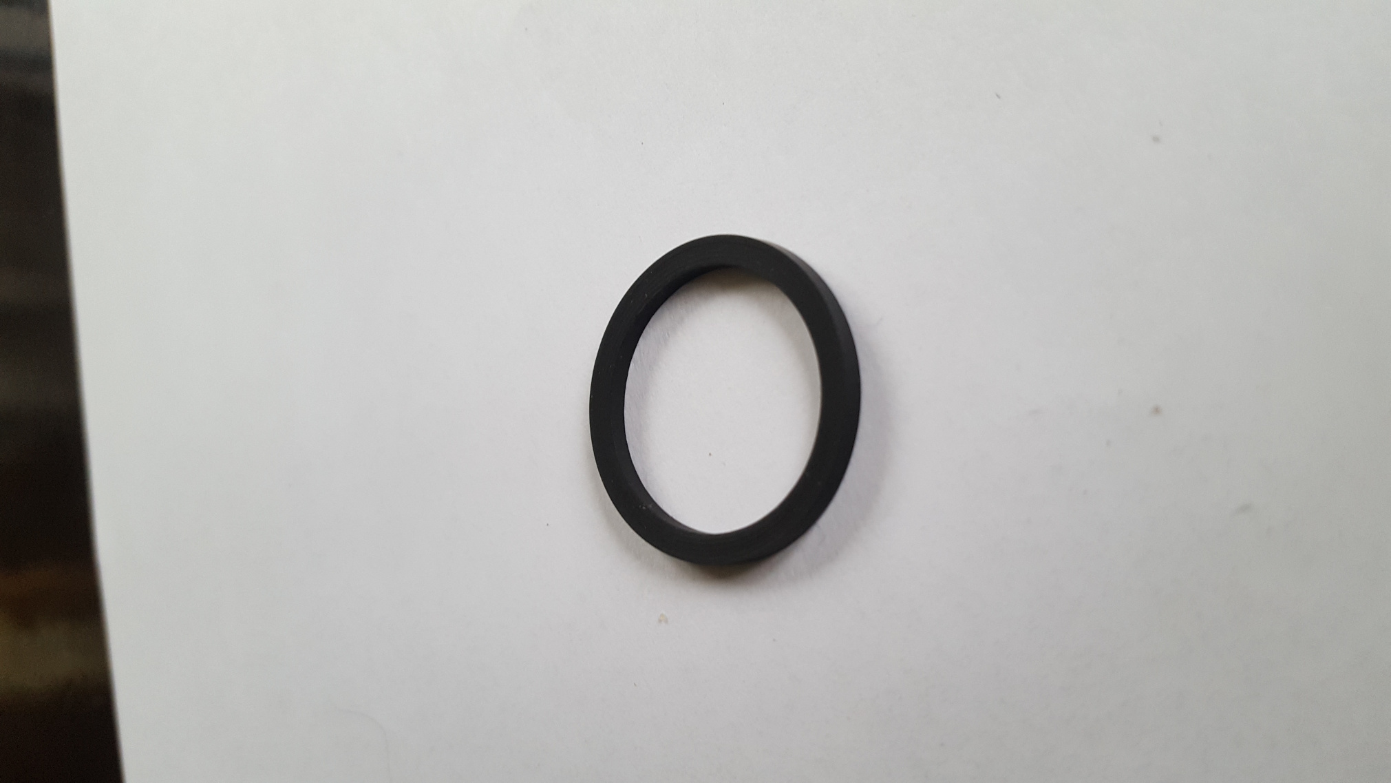

Euh j'ai un doute sur la position du joint plat qu'on voit sur la première photo, il y a 4 joints en tout : 2 toriques et 2 plats.
Est ce que quelqu'un peut me le confirmer ? Sur le piston entre les 2 joints toriques ?

Pour ma part sur le mien j'en avait pas au milieu... normalement c'est la mise a l'air, l'étanchéité est faite par les joints toriques entre la mise a l'air et l'huile... si je dis pas de bêtises, qu'on me corrige si je me trompe

Sur ta première photo dans ton tuto (vue d'ensemble), on voit les 4 joints : 2 toriques et 2 plats.
Où as tu mis le grand plat, tu te souviens ?

Le grand joint plat va entre le couvercle qui a les 3 vis et le corps du répartiteur, tu peux voir qu'il y a une gorge sur le corps, il va a cet endroit

Je me rends compte que j'ai effectivement confondu le joint du couvercle avec celui que j'ai mis sur le piston.
Je crois que j'ai monté un joint qui n'existe pas Yellow_Flash_Colorz_PDT_22
Je refais le maître cylindre en même temps et je pensais que le fameux joint en faisait partie mais je n'ai pas trouvé encore.
Désolé pour l'erreur... Yellow_Flash_Colorz_PDT_14

Le fameux joint qui était dans la boite de pièces à remonter, je comprends pas...
Si quelqu’un a une idée Yellow_Flash_Colorz_PDT_14
joint 29*24*2 mm

Oui je l'ai celui là, il est beaucoup plus grand mais c'est pas ça...

Bon ça y est j'ai trouvé ce qui n'allait pas Yellow_Flash_Colorz_PDT_30
Comme chacun sait, ce n'est pas bon signe quand il reste des pièces après remontage...
Sauf que j'ai fait l'erreur de mettre une pièce qui n'avait rien à voir dans la boite. :!P:
Le fameux joint est en fait le joint du bouchon de réservoir de liquide de frein.
Quel boulet...
