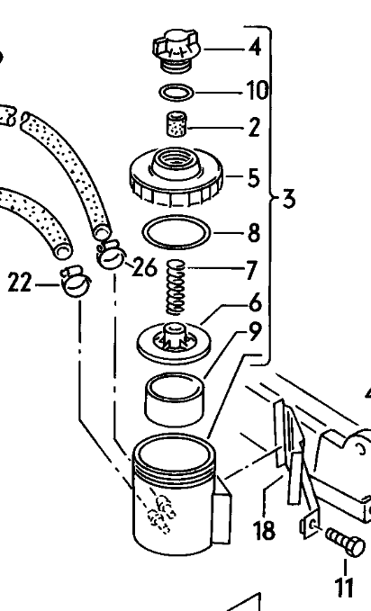

Si non concernant le circuit de direction assistée, je viens de découvrir qu'il y a un filtre à huile dans le bocal (Pièce 9 sur la vue éclatée). J'ai trouvé un seul site qui la vend mais la société est en Biélorussie (?) donc d'une je suis pas super chaud pour faire affaire avec eux et deuxièmement les frais de port sont 4x plus importants que le prix de la pièce ...
Est il important de changer ce filtre ? Y'a t'il un moyen de nettoyer celui qui est actuellement dans mon bocal ?

Titou33 a écrit : ↑mercredi 22 mars - 14:19 Mon MP est toujours en boite d'envoi et pas en message envoyé, normal ? Oui, tant qu'il est pas lu
Est il important de changer ce filtre ? Y'a t'il un moyen de nettoyer celui qui est actuellement dans mon bocal ?Screenshot 2023-03-22 at 14.13.27.png
VW/Audi 431422385A, ca sort pas grand chose en Europe en effet. T'as essayé chez VW?
C'était fabriqué par Mann 69.000.50.200
BMW 32411104357
Mercedes 000 236 00 55

Et si ce filtre n'est pas déchiré pourquoi pas un simple nettoyage à l'essence ? Ce n'est jamais qu'un tamis plastique à maille très fine.

zygpapa a écrit : ↑jeudi 23 mars - 10:49 Et si ce filtre n'est pas déchiré pourquoi pas un simple nettoyage à l'essence ? Ce n'est jamais qu'un tamis plastique à maille très fine.
C'est une sorte de tamis en mousse dense très dure, on dirait de la pierre ponce. Ca piège bien la merde, pas facile à le faire exprimer....

ALIKA a écrit : ↑mercredi 22 mars - 19:23
BMW 32411104357
Effectivement j'ai pu trouvé ça chez Mann, merci pour les codes ! Par contre on trouve de tout au niveau du tarif, de 5€ à 58€ 8) Si la pièce se nettoie facilement, je vais tenter de la sortir et de lui mettre un coup d'essence quand je ferais la vidange du circuit de DA. Si non je la changerai après.

Essayez un petit bain ultrasons pour le nettoyage

le filtre se trouve chez Mann effectivement
voici un lien par exemple :
https://www.buslab.com/product-p/431422385a.htm
sinon ça se nettoie plutôt bien aux bacs à ultrasons :wink:
