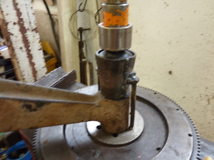

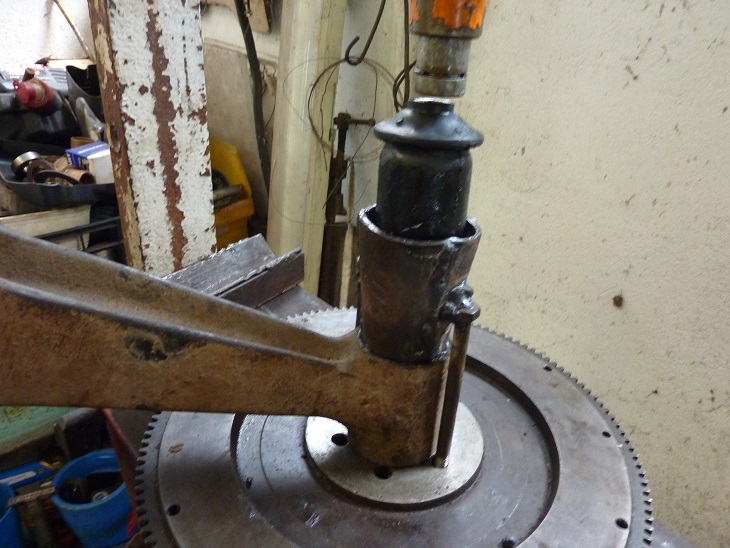

Salut ; Pour se faire , j'ai fabriqué une sorte d'entonnoir en tole , (bridé sur le bras de suspension) bien enduit de vaseline ou de graisse a frein afin que le silent bloc glisse dans sont logement sous l'effet de la presse !
a+Stef

Excellent! Et la base de presse en volant moteur encore mieux

Intéressant ! C'est toi qui a fabriqué ta presse?
