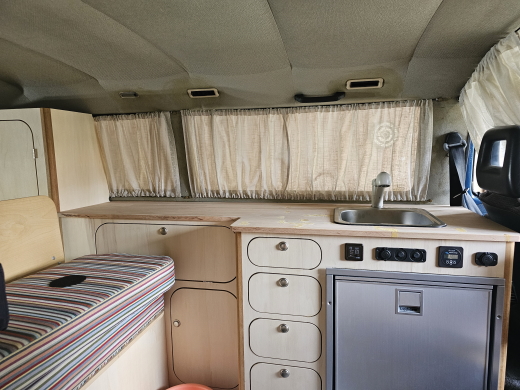

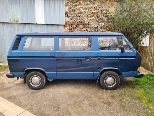

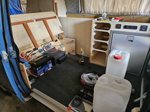

Je me présente, Romain, heureux propriétaire d'un T3 Caravelle GL 1.6TD, je l'ai acheté en mars de cette année dans le but de l'aménagé.
J'ai terminé le principal de l'aménagement la veille de partir en vacance cet été.
Voici quelques photos.
Il me reste encore quelques meubles à fabriquer, et poser le panneau solaire de 175W.
Mais pour le moment l'aménagement est en standby, suite a un début de joint de culasse sur le retour des vacances...

Aménagement en cours
Le jour de l'achat
Le jour de l'achat
Le jour de l'achat
Le jour de l'achat

Super l'aménagement, c'est un lave-vaisselle sous le lavabo ?? 8)
Re: Présentation
carole03 a écrit : ↑jeudi 21 sept. - 19:22 Bonjour et bienvenue
Ou un frigo Yellow_Flash_Colorz_PDT_08

Buelldog a écrit : ↑jeudi 21 sept. - 19:34
C'est que j'ai pensé au début mais je m'interroge sur tous les boutons au dessus ?? Et la forme de la poignée aussi
@ Romain : alors ?? :smile:
C'est bien un frigo ::D:
Les boutons : il a les jauges des réservoirs, interrupteur frigo, interrupteur du pressostat de l'évier, prises USB et allume cigare.

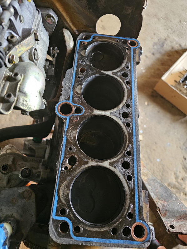

Concernant les nouvelles du popo, joint de culasse HS à 250 000, alors qu'il a été changé dans un garage par l'ancien proprio à 230 000... je me demande si ça n'a pas été fait par un saguoin... car j'ai fait éprouver la culasse, elle est étanche et la planéité reste dans la tolérance, elle à cependant quelques petites fissures au niveau des chambres de précombustion, sans incidence sur la panne selon la personne qui me l'a contrôlée.
Quelques photos :

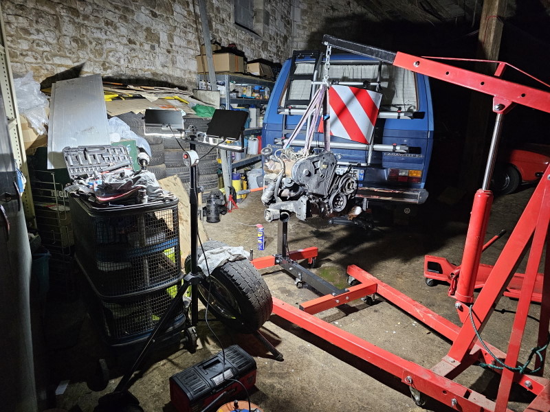

J'ai préféré faire une dépose complète du moteur histoire de voir l'état de l'embrayage :
De l'eau passait dans le cylindre n°1 (celui coté joint spi) :

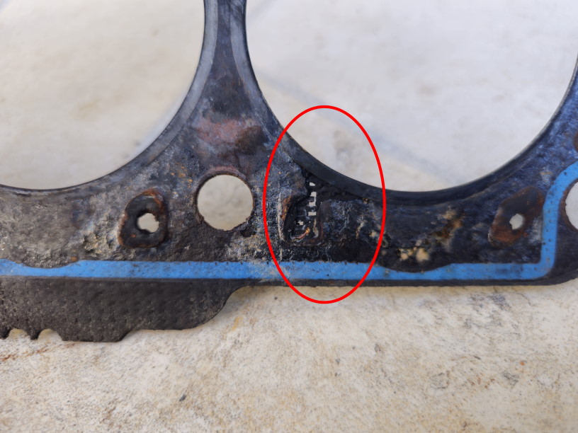

Ce que je ne comprend pas c'est pourquoi le joint de culasse n'est pas percé sur ce passage de liquide de refroidissement, d'ailleurs c'est pareil à coté du passage d'huile entre le bloc et la culasse coté pompe à injection, il y a deux passages sur le bloc, deux passages sur la culasse, mais le joint n'est pas percé... :
Du coup je me pose plusieurs questions, la première : comment ce fait-il que le joint n'a tenu que 30 000km... ? mauvais joint car pas de trou pour laisser passer le liquide à cet endroit ? mauvais mécano qui a serré ça sans respecter les couples et les serrages angulaires ? mauvaise qualitée du joint de culasse ? ou autre possibilité ?
