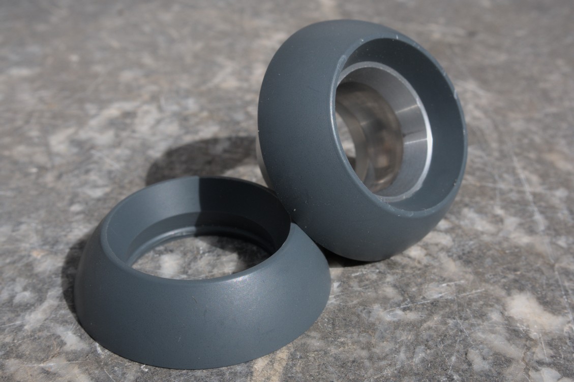

Les soufflets d'Alika sont excellents, je suis content d'en avoir sur mon labo roulant.
Concernant les SBU, mon objectif a toujours été la maitrise totale du procédé conception/fabrication artisanale.
A mon sens trois modes de fabrication sont possibles pour les parties plastiques, impression 3D, usinage, moulage/injection.
L'impression 3D a permis de faire les prototypes, mais au final ne permet pas de produire des pièces suffisamment durables et/ou avec des matières adaptées.
Je me suis un peu fourvoyé au départ en pensant que ça allait être possible de produire avec ce moyen, malgré que ça n'était pas si stupide puisque certains SBU V1 sont toujours en usage.
Le moulage/injection est l'opération qui permet la production de pièces en grande série, mais c'est de la sous traitance totale car impossible à mettre en place à un niveau artisanal.
De plus, il n'y a aucune souplesse dans ce procédé qui nécessite la réalisation de nouveaux et onéreux moules à chaque petite modif éventuelle.
L'usinage est ma solution privilégiée, souplesse, possibilité de réalisation en série, multi-matériaux...
Je pratique déjà l'usinage avec des machines conventionnelles (manuelles) dans mon atelier et j'en sors la partie inox des SBU par exemple.
Avec des portions sphériques, les SBU sont constitués de pièces presque impossibles à faire en manuel.
J'ai eu un coup de main d'une amie prof en lycée technique pour la réalisation d'un prototype usiné sur machine à commande numérique, mais c'est pas une solution pérenne ou commerciale. Je dois donc investir dans un tour à commande numérique.
Ma problématique est assez simple, je n'ai pas les moyens d'investir et par conviction personnelle, je ne souhaite pas emprunter auprès d'une banque.
Reste la solution du financement participatif.
C'est ce que j'essayais de faire d'une manière non formelle quand j'ai fourni les premiers prototypes, mais au final la production me coutait trop cher pour pouvoir financer plus que l'achat de matière et le temps de développement.
Je n'ai pas fait de comptes exacts, mais je pense que grosso merdo il me faut une enveloppe de 10000 pour pouvoir disposer de la machine adéquate dans mon atelier et pouvoir lui faire usiner les premières barres de plastique.
Je sais que la demande est présente et qu'avec (toujours à la louche) la réalisation et la vente d'environ 200/300 jeux de SBU, cette affaire commence à être rentable.
je bute sur la mise en place d'une telle solution parce que c'est pas évident de faire la manche et que c'est un poil angoissant d'attendre de savoir si ça va le faire ou pas... Yellow_Flash_Colorz_PDT_34

Pour l usinage en sphérique contacte didier10 ou rcmc il avait trouvé une solution technique
Re: LE Silent-Bloc ULTIME pour la barre de tirant de chasse (toutes les infos dans le premier message maj27/08/2021)
thiery D a écrit : ↑samedi 09 déc. - 15:53 Pour l usinage en sphérique contacte didier10 ou rcmc il avait trouvé une solution technique
Merci de l'info thiery D, j'en connais aussi des techniques ou des outils et j'ai parlé de portions de sphères pour simplifier, mais il n'y a pas que ça.
Les SBU ont été conçu pour être fabriqués avec une machine à commande numérique, en l’occurrence une imprimante 3D.
Ce qui pourrait se faire simplement et rapidement avec un tour à commande numérique nécessiterait des changements d'outils et des reprises de pièce sur une machine conventionnelle, c'est à dire énormément de temps et de la perte de précision.

Alors selon moi tes formes sphérique sont faisable même sur un tour conventionnel surtout dans du plastique
Il te faut un outils en ARS affûté avec la forme
Ça se fait bien
Modifié en dernier par SamC le mardi 12 déc. - 22:06, modifié 1 fois.
je serais preneur pour un jeu SBU pour mon syncro
SamC a écrit : ↑lundi 11 déc. - 20:09 Alors selon moi tes formes sphérique sont faisable mais sur un tour conventionnel surtout dans du plastique
Ça se fait bien
C'est une solution, merci.
Pour ma part, je ne connais personne qui serait en mesure de me fabriquer ces outils et je ne vois pas comment je pourrais faire ça moi même avec une précision suffisante.
De plus, mon tour n'a pas un diamètre intérieur de broche qui permet de faire passer les barres de plastique nécessaires.
Ceci dit, si toi tu as des sources, je veux bien creuser.
J'ai aussi pensé au dispositif de copiage parce qu'il existe justement cette option dans les accessoires de mon tour conventionnel (qu'il faut déjà trouver...) mais bon pareil que l'affutage d'outil, il faut réaliser des gabarits précis.
Ça reste des solutions possibles, à l'ancienne, qui manquent de souplesse...
