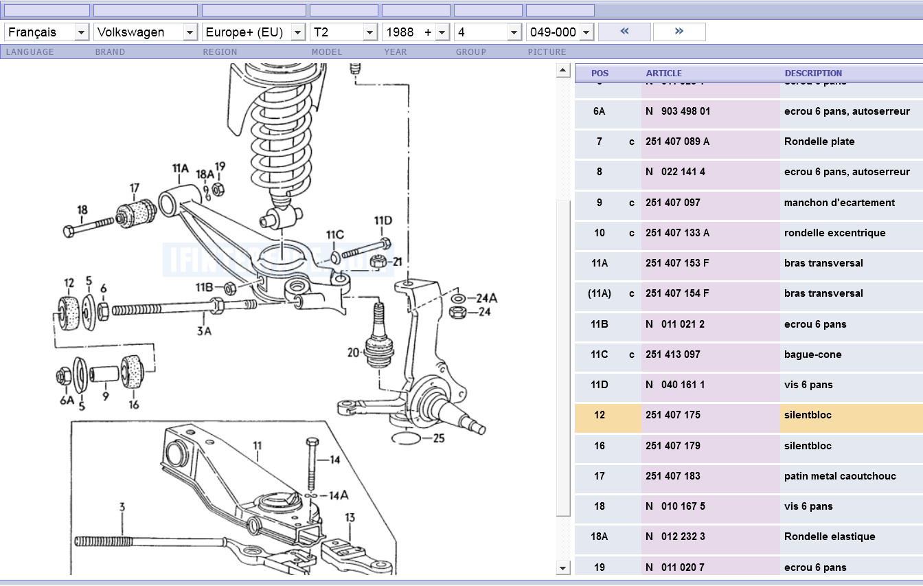

Le point faible du train avant des T3 est l'articulation du tirant de chasse constituée d'origine par 9+12+16
ETKA triangle inferieur.jpg (203.48 Kio) Vu 6229 fois
Rien qu'en montant des SBU, ton train avant gagne en rigueur, le reste des explications sont dans le premier message du post...
