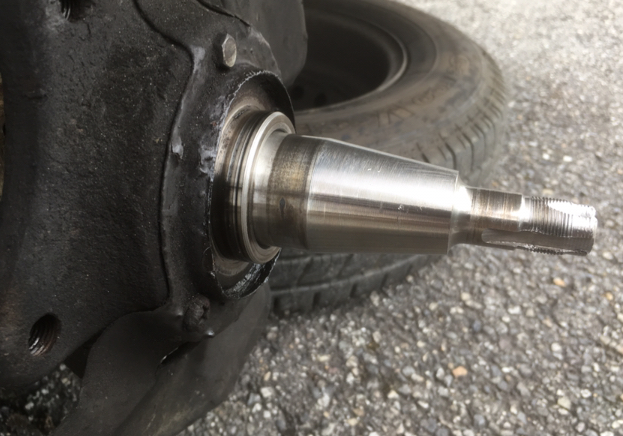

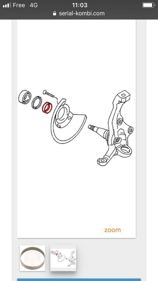

J’ai 2 hypothèses:
- la cage côté intérieur tourne sur la fusée
- il me manque peut être ce que SK appelle « Bague d'écartement sur roulement de fusée avant et d'étanchéité de joint spi » mais vu que j’ai quand même fait 30 000 kms tel quel j’en doute. A moins qu’elle se soit désagrégée en poudre puis diluée dans la graisse?!
Je vais poster des photos pour illustrer ça.

- 645F3441-8A8C-4A0D-9E95-80F71B0AA774.jpeg (293.42 Kio) Vu 7831 fois
- FC5B2C20-7F85-4320-B90E-51E8F5B00BFD.png (144.08 Kio) Vu 7831 fois

Le popo est de 82. Il semble y avoir eu une modif dès fusées à partir de 83.
Donc je ne sais pas trop si je devrais avoir cette fameuse bague ou pas.
En passant le roulement intérieur coulisse plutôt bien sûr la fusée... devrait-il être emanché serré?
Merci les gars, je suis loin de chez moi et c’est la galère...

- fdelam
- Messages : 4410
Re: Moyeu qui chauffe malgré nvx roulements
Effectivement, cette fusée ne ressemble pas à celle du mien qui est de 88.
Il y a eu un changement de fusée et de roulements en 83-84.
Est tu sûr d'avoir le bon gros roulement pour ce montage ?
Pour que çà chauffe à ce point, il faut que çà frotte quelque part, n'arrives tu pas à repérer des traces de frottement sur la fusée ou sur tes anciens roulements ?
