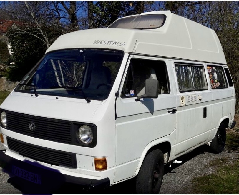

Salut à tous
Titre choc à la hauteur de mon stress
J ai 50 piges non 49 1/2 en fait et suite longue maladie
Je veux me faire plaisir en bougeant près des montagnes et lacs près de chez moi haute Savoie Jura et Suisse
Achat d un T3 westfalia 1.6td JX moteur cassé suite collier de durite d eau mal resserrer par un garage lors d une intervention chez vw en Allemagne et aucune prise en charge sur les conséquences de l intervention
Le châssis est très sain l intérieur est nickel les train roulant sont nickels et garder un peu de rotos pour le moteur
Pour la peinture je fais lui faire un raptor grain fin pour réduit les coût
Pour le moteur, j arrive pas à me décider
1er solution
trouver un JX d occasion semble très compliqué et je n avais pas cette info
2eme solution
j ai trouvé un 1.6 td type JR de g2 ( encore en place) qui a priori ce monte avec quelques
je pense en être capable ou alors trouver un mécano qui pourra m aider
3eme solution
Trouver un 1.9 tdi mais là je dois trouver un mécano ou passionné de confiance capable de me le faire dept 01 / 74 de préférence
4eme solution mais j ai pas les moyens dans l immédiat
Acheter un JX neuf chez top wagen 2500 eur mais quitte a avoir un moteur neuf ça veut dire injecteur pompe turbo neuf
Et dans tous les cas difficile de le voir rouler cet été sauf si le moteur JR peut être monté sans trop de modif
Voilà voilà

Toutes les solutions que tu envisages sont viables.
Monter un JR est relativement simple. Tu peux aussi envisager un RA ou un AAZ.
Le montage d'un tdi est un peu plus complexe mais reste abordable surtout si tu restes en pompe élec.

Pourquoi ? j'aurai plutôt dit au contraire plus simple et abordable si tu passe en pi méca
tdi ou autre 1.6/1.9 c'est exactement pareil, il faut juste mettre les periphériques du jx dessus. Une pompe méca ça coute dans les 400euros et tu met toute son faisceau a la poubelle.
tu y gagnes un moteur bien plus faclle a trouver, moins kilométré, et sans commune mesure plus fiable que ses ancêtres
Dans ma signature tu as la liste des codes moteurs que tu peux adapter et j'ai un contact pour les pi méca fiables et testées.
