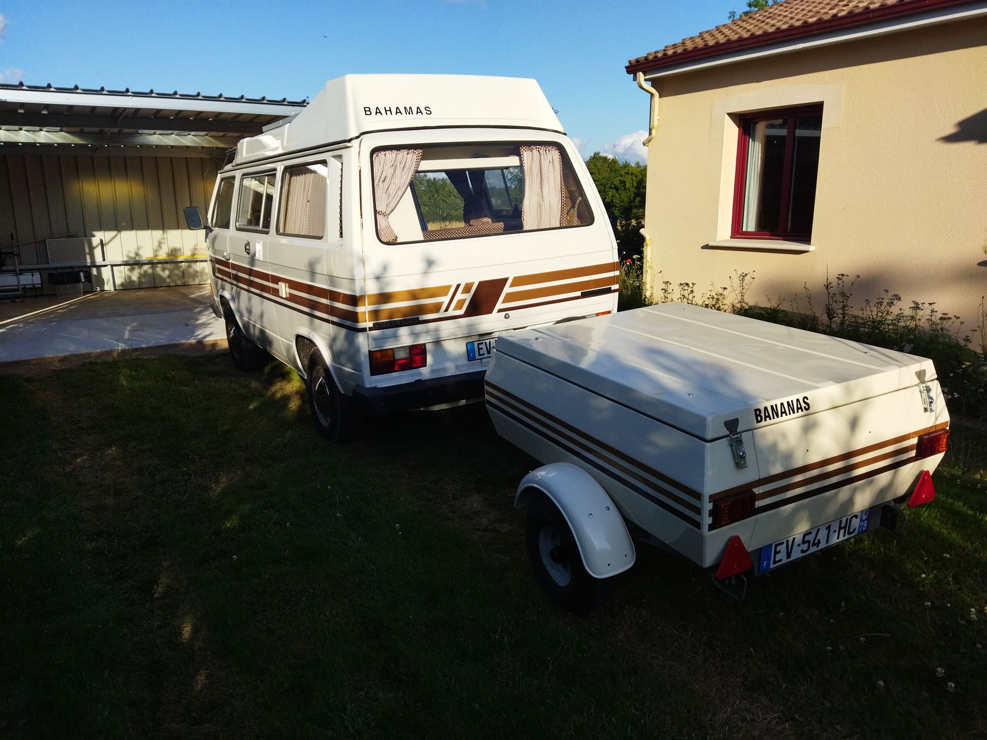

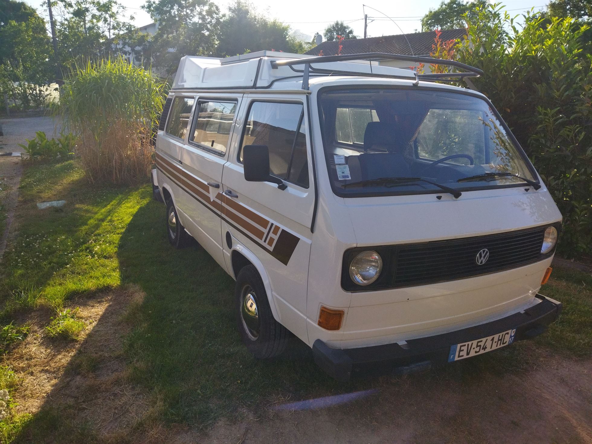

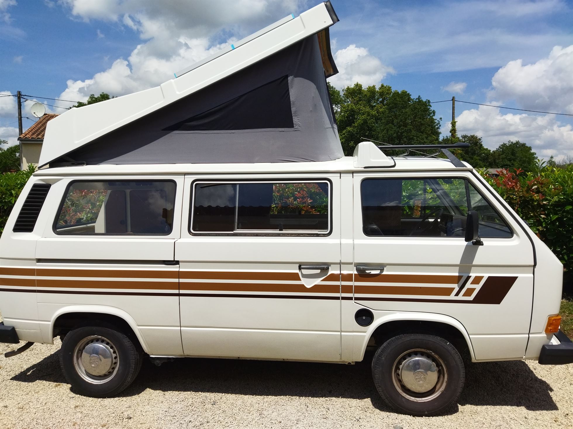

nous sommes Cathy et Charly, nous habitons les Deux Sèvres (79). Nous vous présentons notre T3 Bahamas, acheté il y a un peu plus d'un an.

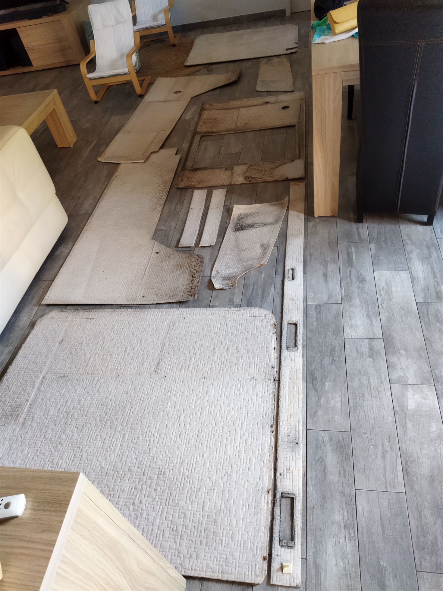

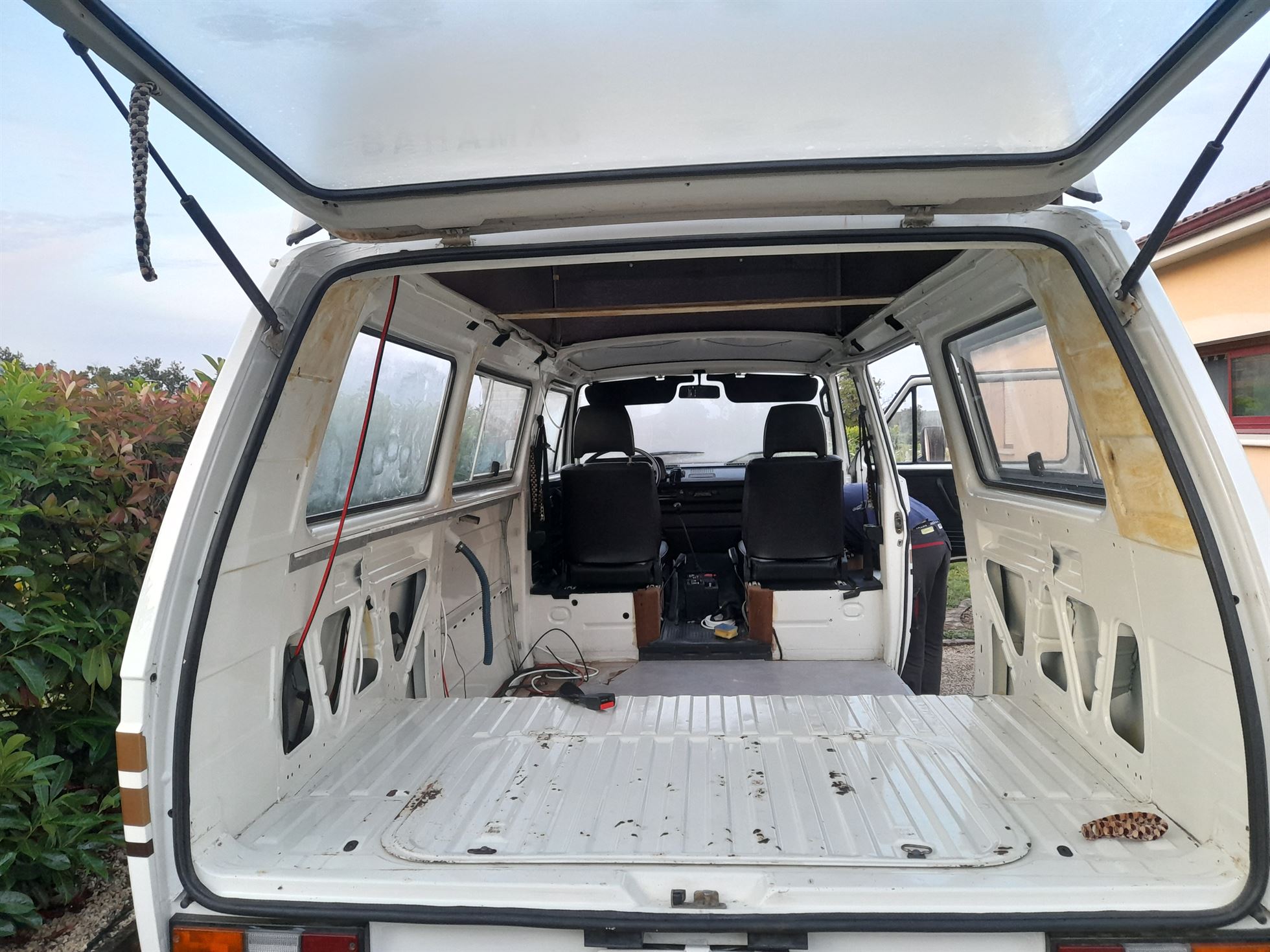

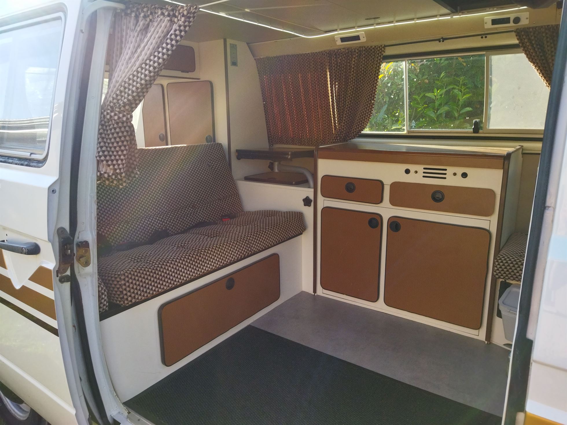

Nous avons rénové l'intérieur qui était resté d'origine, car malheureusement la finition "moquette" était en mauvais état. Nous avons donc retiré tout l'intérieur, arraché la moquette du contreplaqué et posé un simili cuir, en conservant la couleur d'origine. Nous en avons également profité pour repeindre les meubles en formica, qui étaient par endroits abimé, ou avaient été percé.
Le résultat est bien plus lumineux, et l'entretien plus facile.
Plus récemment, nous avons acheté et complètement refait la remorque qui s'accorde parfaitement avec notre popo !

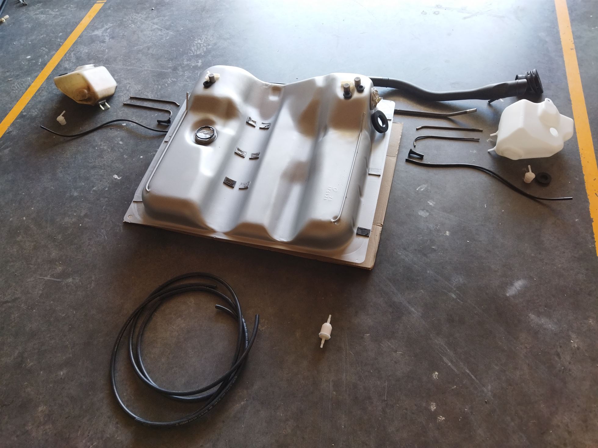

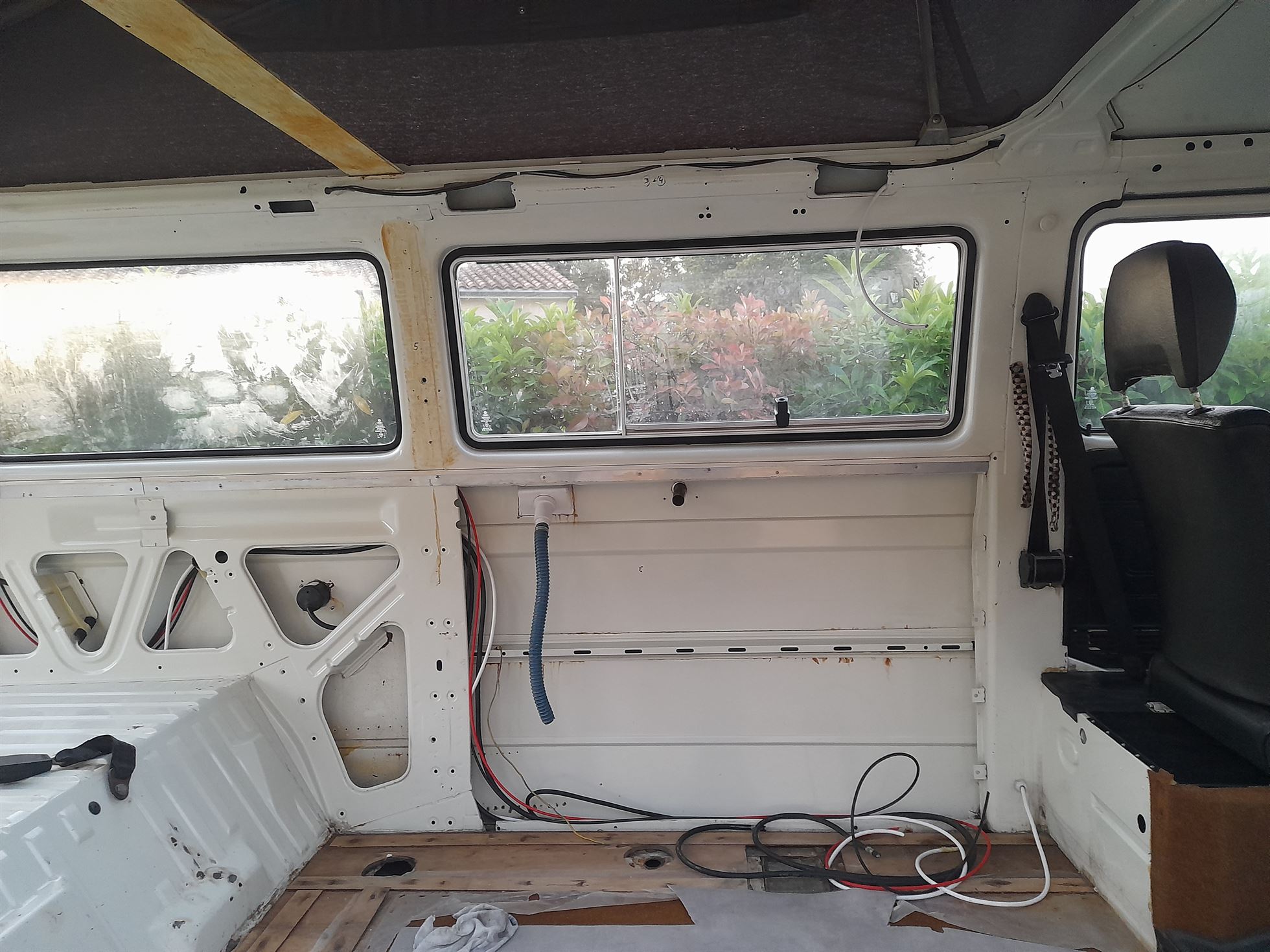

Quelques images des travaux réalisés :

Très beau! Faudrait que je m'y attelle aussi! Pas de mauvaises surprises derrière les meubles?
Re: T3 Bahamas 2L CU 1981
Merci !
@Raïos : pas trop de surprises non. Un squelette de rongeur dans la porte coulissante, des insectes morts, de la visserie rouillée qui casse de peur (intégralement remplacée), et étonnement aucune moisissure du bois.
J'ai réussi à tout retirer sans trop de problème, il faut juste bien faire attention à l'ordre de démontage, et repérer toutes les vis, passages de câbles afin de moins galérer lors du remontage. C'est particulièrement vrai si le tout prend plusieurs semaines.
Par contre une fois que tout est dans le garage, ça prend beaucoup plus de place ! Et le van est franchement moins lourd.
