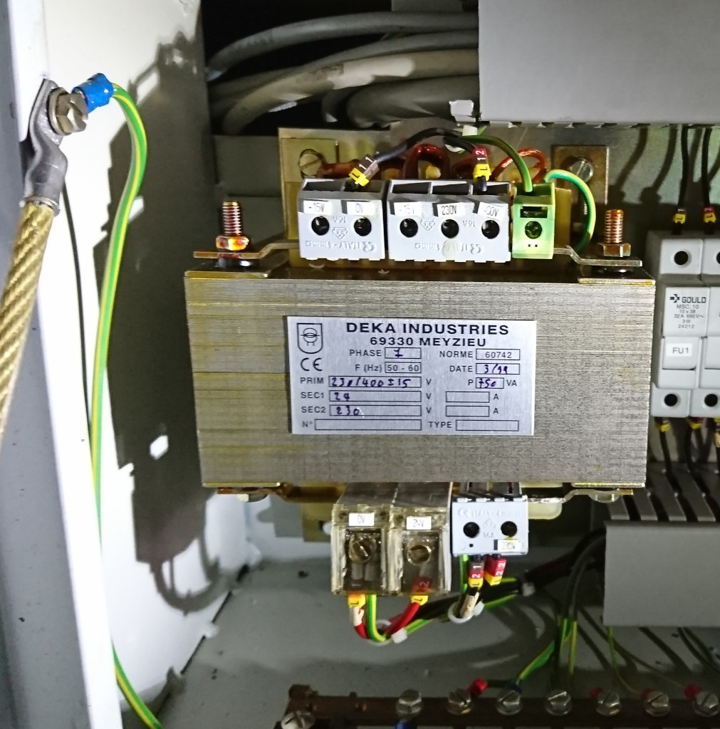

- la commande numérique qui est alimentée par un transfo réglable que j'ai mis à 400 + 15 VAC en entrée et qui sort environ 240VAC

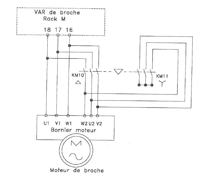

Aujourd'hui, j'ai approfondi mon diagnostique, j'ai débranché 16-17-18...
raccordement moteur broche.jpg (56.87 Kio) Vu 11100 fois
...et lancé la rotation de la broche à 40t/mn.
Le variateur s'est mis en fonction, led verte et led jaune allumée, ce qui signifie qu'il est opérationnel et qu'il envoie du jus au moteur.
J'ai eu un message d'erreur "attente de rotation broche" à l''écran, mais ça n'a pas empêché le variateur de rester en fonction.
Évidemment, si le moteur était branché, le court circuit créé par la panne serait détecté et le variateur se mettrait en défaut.
J'ai mesuré le voltage et la fréquence entre les phases et la terre :
16 260VAC 3626hz
17 68VAC 0hz
18 63VAC 0hz
entre phases :
16-17 248VAC 9435hz
16-18 279VAC 9435hz
17-18 76VAC 0hz
Il y a donc deux phases qui ne donnent rien, ça sent les modules IGBT ou les circuits de commande des modules IGBT ou les deux morts sur 17 et 18.
Mon souci est donc d'arriver à savoir ce qui est vraiment mort dans le variateur afin de minimiser les couts de réparation.

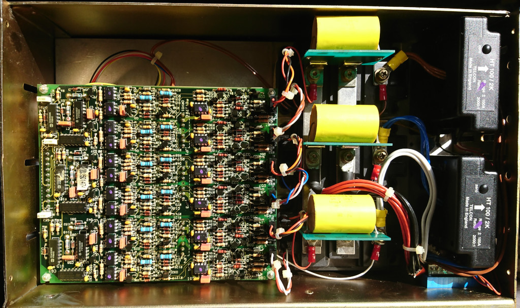

Hier soir, j'ai ouvert le variateur de broche.
J'ai remarqué que c'est pas la première fois que ce truc est ouvert (vis foirées, capot tordu...), ce qui renforce mon idée du manque de fiabilité de ce genre d'élément.
J'ai pris quelques mesures sur les modules IGBT, visiblement, ils sont en bon état.
C'est donc dans le circuit de commande des modules que ça déconne et je n'ai aucun moyen d'aller plus loin dans le diagnostique par manque de compétences, de données techniques et de matos style oscilloscope ou banc de test spécifique.
Je me retrouve donc coincé avec comme seule possibilité d'envoyer le truc en réparation ou d'en acheter un d'occase.
J'ai déjà contacté SEPMO à ce sujet, la boite où j'ai acheté le variateur d'axe, ils en ont d'occase et la réparation coute à peu près pareil d'après eux.
Peut être que d'avoir déjà pris le variateur d'axe chez SEPMO me permettra de négocier un bon prix sur celui ci.
C'est la seule chance que je vois de m'en sortir à moindre coût.

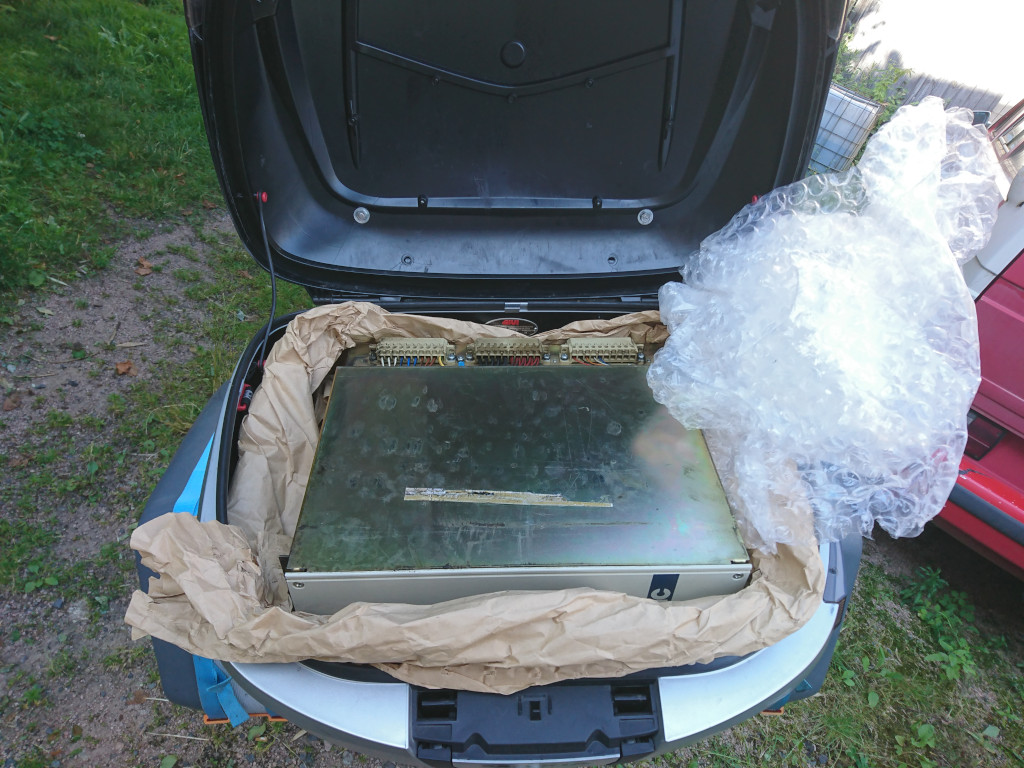

Le transport aurait -il contribué à endommager des composants ?
Buelldog a écrit : ↑vendredi 05 juil. - 7:35 Incroyable...
Tout fonctionnait sur place.
Je m'attendais effectivement à avoir des interventions à faire liées au transport.
Trucs qui bougent, mauvais contacts...
Il y a aussi le changement de conditions environnementales et puis ...
... C'est un peu comme quand tu achètes un T3 avec un JX qui a 300000 bornes, tu peux t'attendre à avoir des soucis.
Je pense que pour ce genre de machine qui vaut 150000 neuf, c'est un peu pareil.
C'était la loterie, je pensais bien faire avec cette machine qui avait bossé mais qui avait été bien entretenue, mais je dois vraiment pas avoir de bol en ce moment.

On a mis l'onduleur dans le T3 de fdelam hier, et même si c'était pas une mince affaire, ça a été l'occasion de faire une rencontre sympa !
C'est maintenant le premier à avoir un onduleur triphasé en guise de batterie auxiliaire dans son T3 ( c'est tout les grand patrons de groupes industriels ça, ils ne se refusent rien ::)): ::)): ).
Plus sérieusement, j'espère que ça résoudra le gros des problèmes !
c'est lequel onduleur ?
Bravo Baptiste, c'est cool!
On espère le bout du tunnel 🍀
mr.bapt
Messages : 1711
Localisation : 91 Egly
Message par mr.bapt »
Fabien a écrit : ↑mardi 30 juil. - 7:50 c'est lequel onduleur ?
Un truc que je lui ai dégoté qu'on a remplacé à ma boite :)
Un vieux coucou de la génération de nos camions ... gros comme une armoire normande, lourd comme un gros rocher, mais d'une époque ou c'était quasi increvable !
Ça prendra pas la puissance totale de sa machine, mais à minima la partie commande ( celle qui crame ).
ça lui permettra d'avoir une qualité d'énergie en aval digne de ce nom ...
