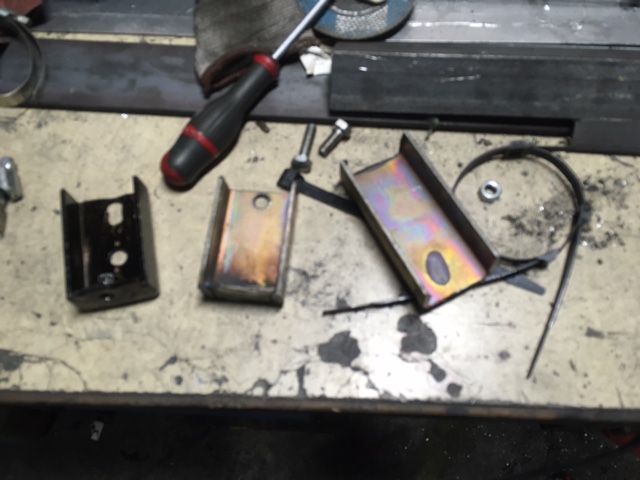

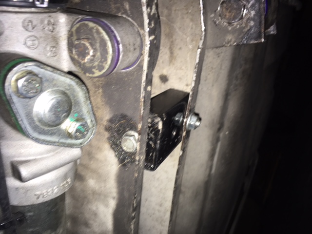

En voyant les renforts de support de crémaillère de direction du commerce, je me suis dit que je pourrais m'en fabriquer vu que j'étais coucher sous le combi pour changer les silents-bloc de bras oscillant.
Pas eu le temps de tester, je vous tiens au courant.
En tous cas le support de crémaillère ne bronche plus

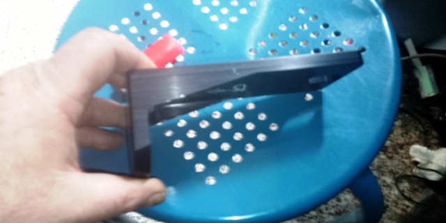

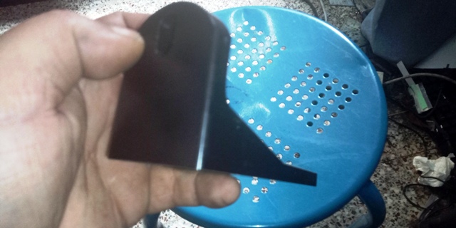

Bon
Je les ai commander ça sera mon cadeau de noël
Ça vas me rigidifier le tout en or route

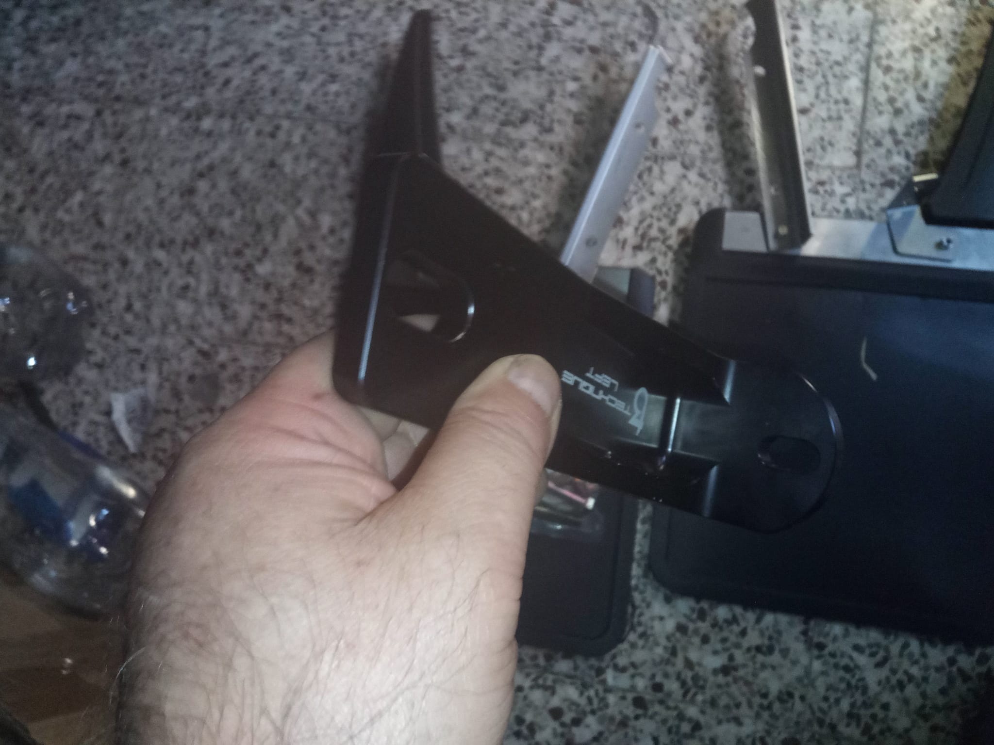

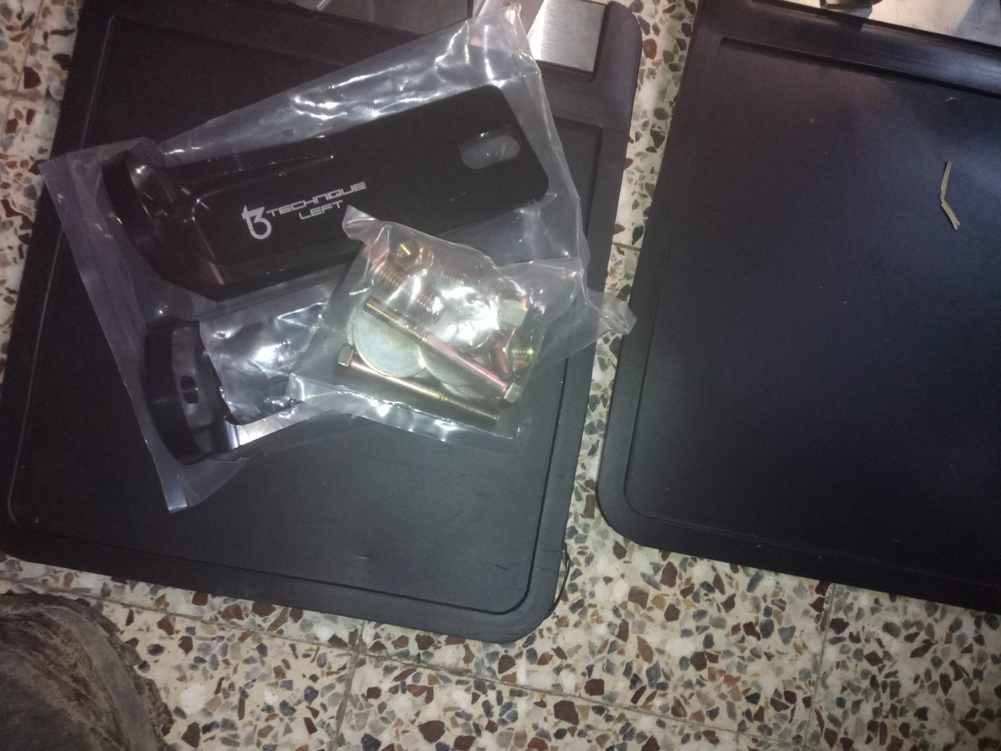

Messages : 4724
Re: T3 "flottant" !!
bon reçus faut compter 12 balle de douane en plus
Elle sont bien référencer droite gauche et on une forme
c est du bon staff et certainement pas mal etudier vu la forme quelle on c est pas juste un cube posé entre les 2
fournie avec le matos pour le montage

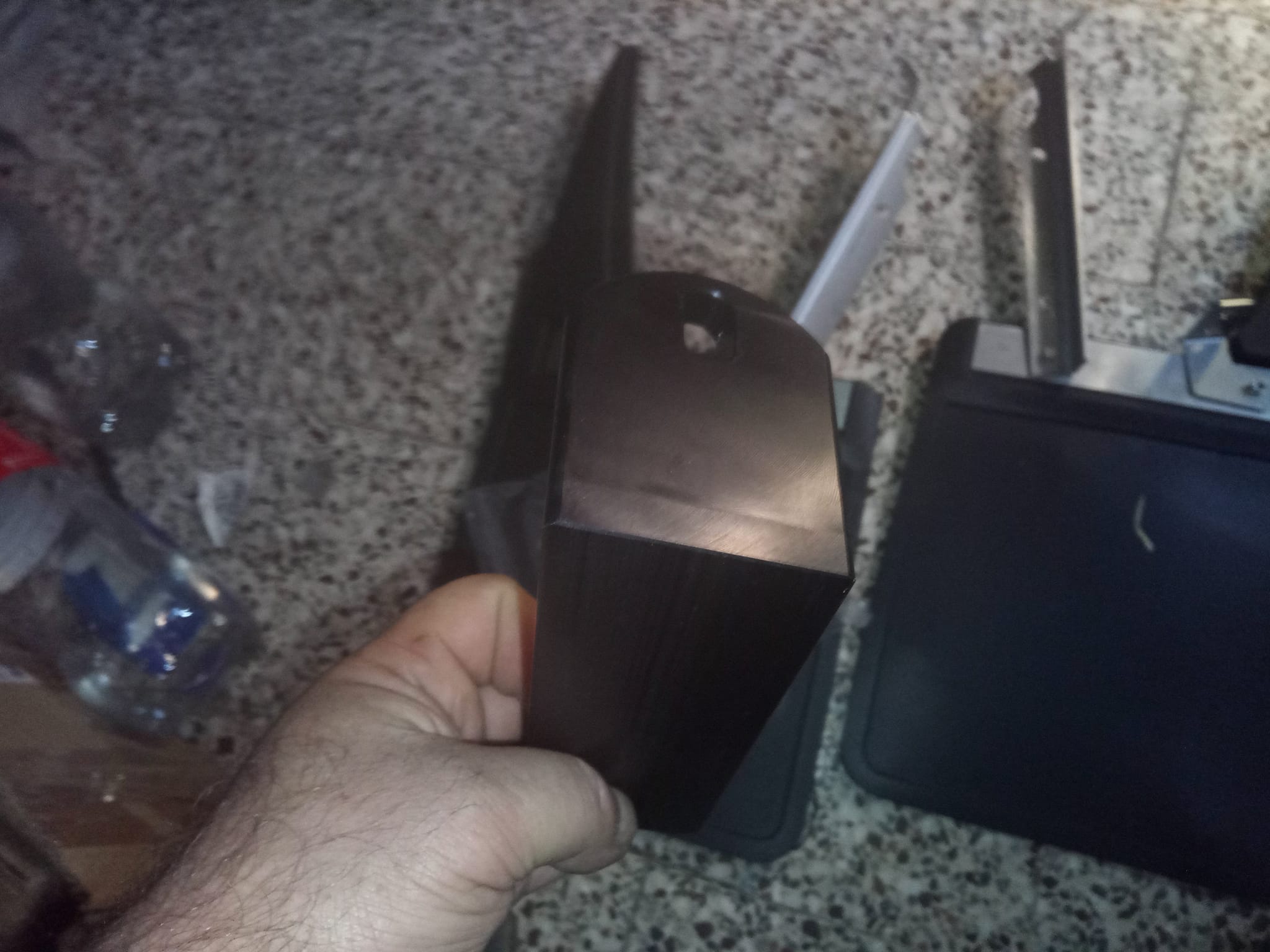

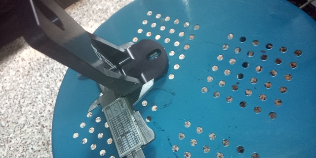

Messages : 4724

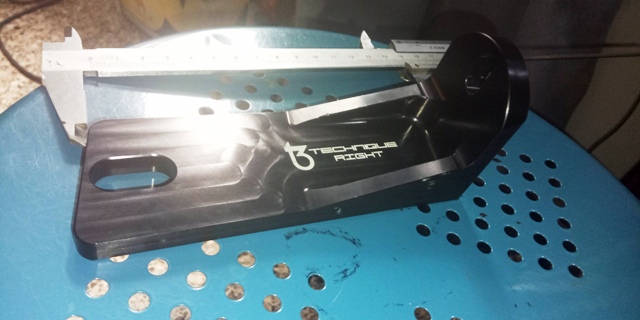

longueur 151 mm largeur 53mm epaisseur 90mm hauteur du renfort 120mm
C est pas juste 2 morceau de ferraille soudé a 90
j ai fait des photo pour essayer de montrer la forme je les mettrais quand j aurais le temps
j tester un montage a blanc c est plug &play
dirty-pierrot
Messages : 355
Localisation : GRENOBLE
Message par dirty-pierrot »
L’intérêt des renforts t3technique est qu’il se monte sans modification en reprenant des trous existants sur le châssis.
Donc pas besoin de sortir la perceuse et le poste à souder pour les installer.
Mais a mon avis, un renfort soudé, ou vissé entre le châssis et le support de la crémaillère fera l’affaire de la même façon.

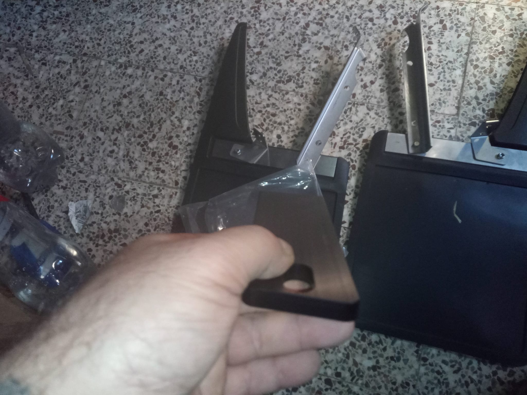

Messages : 4724
Ca c est un fait sont vraiment bien étudier
Matiere Alu j avais oublier de le préciser
Jolies pièces !
Messages : 4724
Je trouve surtout qui y a de la réflection sur la forme mais aussi dans le choix du matériau
La pièce doit régidifier mais aussi encaisser

Les silents blocs sont-ils soustraits ?
Messages : 4724
jpelulu a écrit : ↑samedi 14 déc. - 10:48 Les silents blocs sont-ils soustraits ?
Non tu touche pas a tes silents bloc regarde la vidéo te donne ecrou et rondelle de remplacement
Ca faisait bien longtemps que j avais pas eu dans les mains de cette qualité
Après avoir la différence sur route et chemin
sevye31
Messages : 465
Localisation : 31- Toulouse
Message par sevye31 »
merci pour les photos et les cotes.
Tu nous diras ton ressenti, mais tu risques de gagner dans le comportement de la direction (quand on voit les vidéo sans ce montage, c'est assez impressionnant de voir la flexion de la tôle du châssis qui supporte la crémaillère) 8)
Pour la boulonnerie j e l ai fait au pétard mais peu se faire a la clé
13 et19
Y a pas plus simple comme sur la video j ai encore d autre chose a régler avant de pourvoir essayer cela!

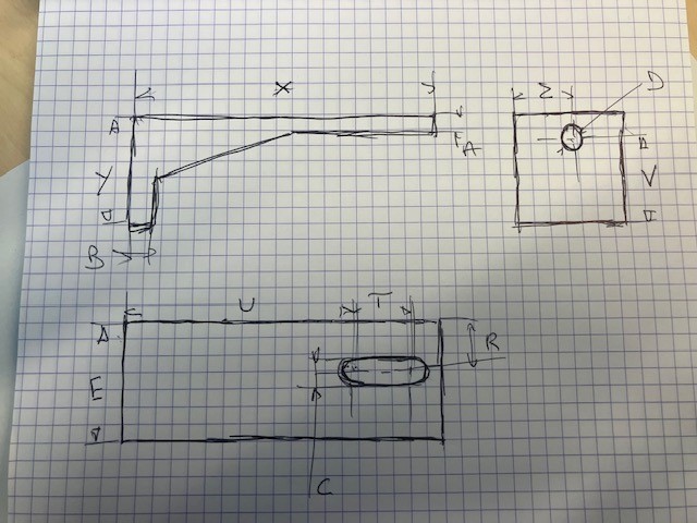

fanou91
Messages : 366
Message par fanou91 »
Jean luc, peux tu faire un relevé de cote plus exhaustif ? Je pourrais en tirer des plans de fab à mettre à disposition des bricoleurs.
Genre ça:
Messages : 4724
La fallait me le dire avant !
sont monter depuis hier !
fanou91
Messages : 366
Et merde !!
Je suis pas passer par la depuis un petit moment.
Dommage.
