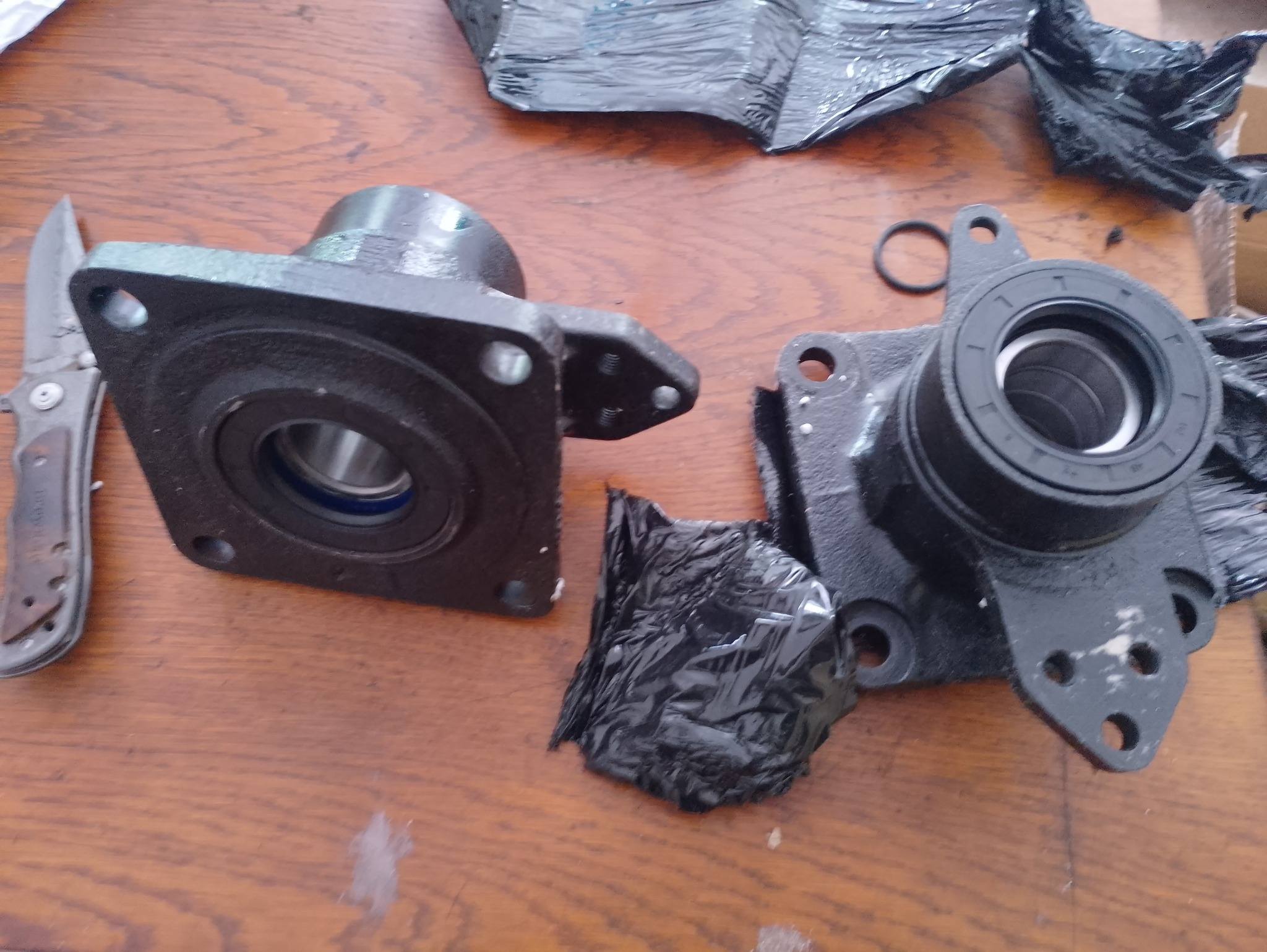

j ai investi dans des porte roulement avec roulement droit
reçus en 3 jour de Pologne
Bien emballer et c est propre le serrage se fait 140-150nm et faire 100 borne et recontroler

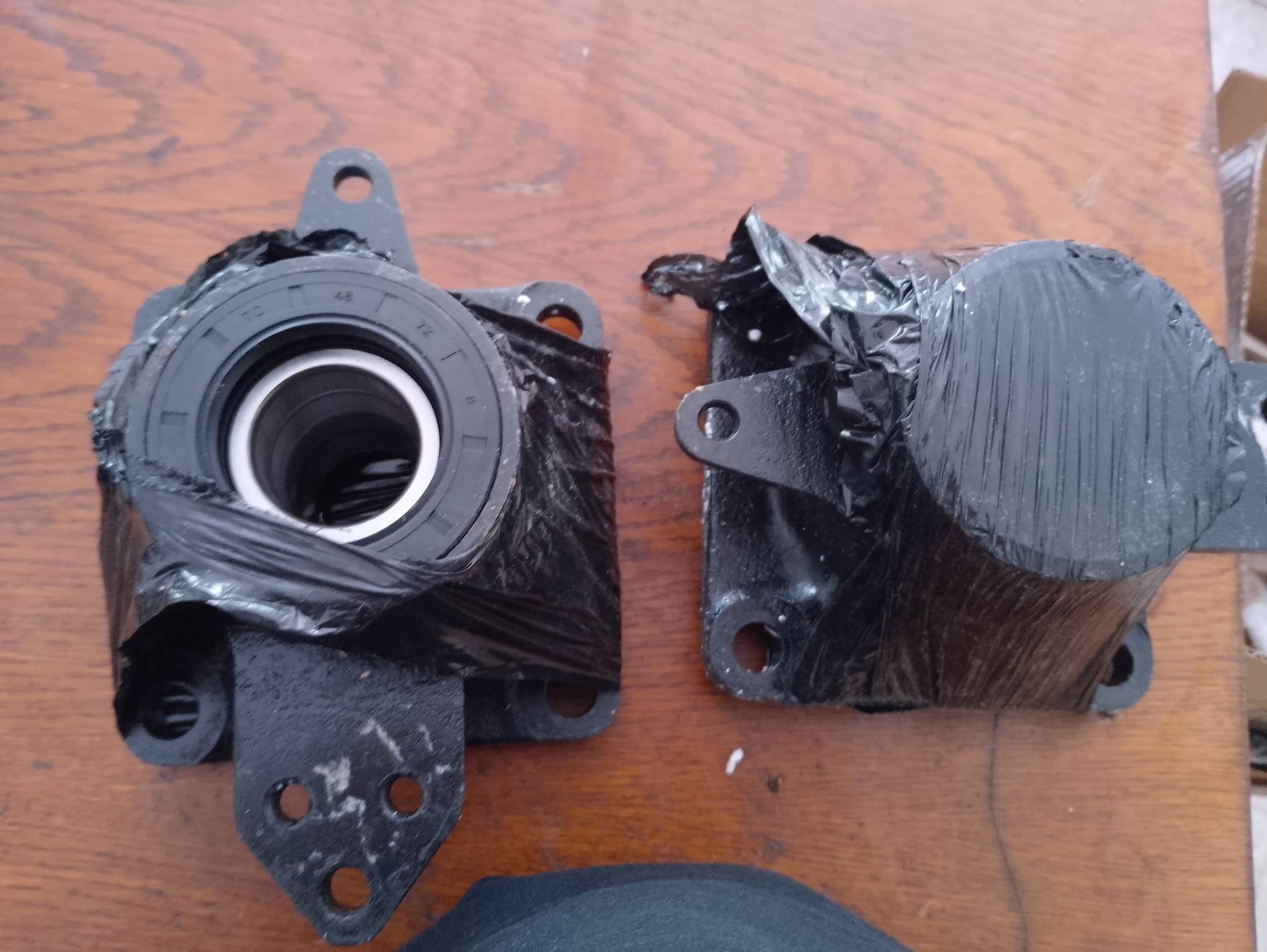

les porte roulement c est des reconditionner repasser au tour pour mettre se style de roulement
le prix est de 350 roro les 2 frai de port inclus délai 4 jour ouvré (pour le moment en 09/2025
Et pas besoin de renvoyer les sien donc c est pas de l échange ses hubs
il est fait par lot
se que j ai compris rachete les vieux porte roulement et les reconditionnes âpres les avoir trié
le profil sur FB c est Mechanik Tetrójkowicz
echange par messager merci traducteur google mec sympa
voila vous avez les info çi ça peu vous servir et je n ai aucune action dedans
il est fait par lot

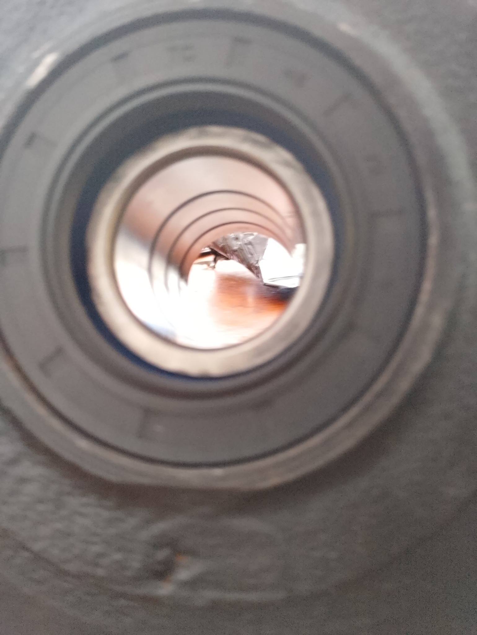

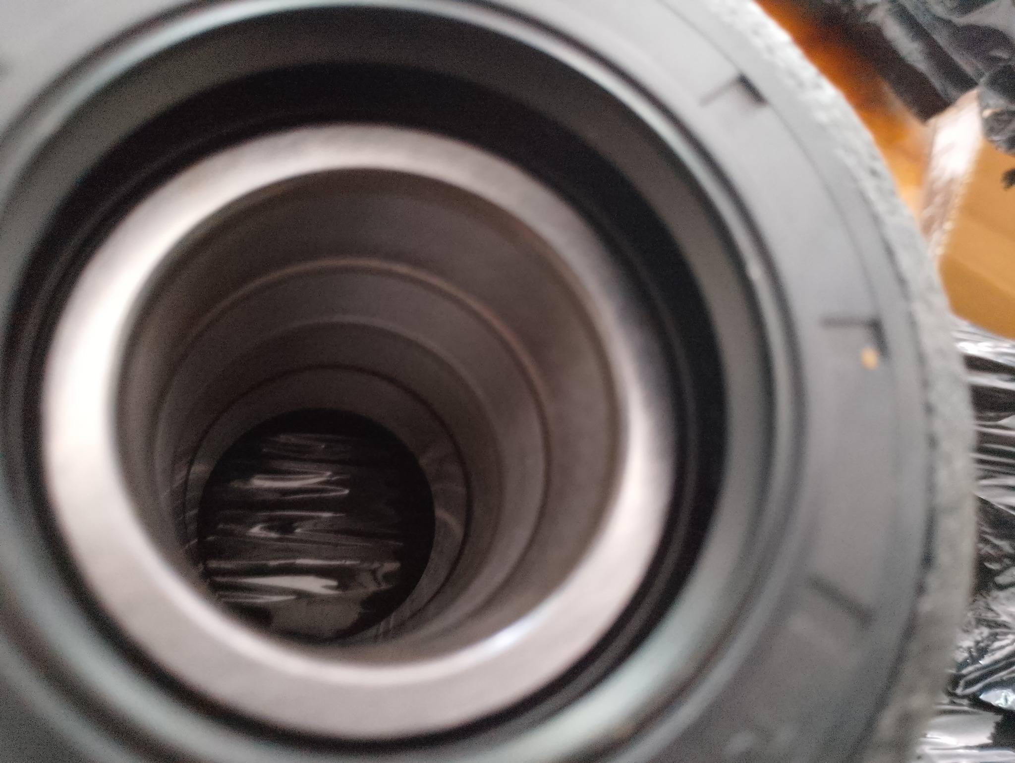

Si on regarde bien les photos!
c est 4 roulement sur la longueur du porte roulement
