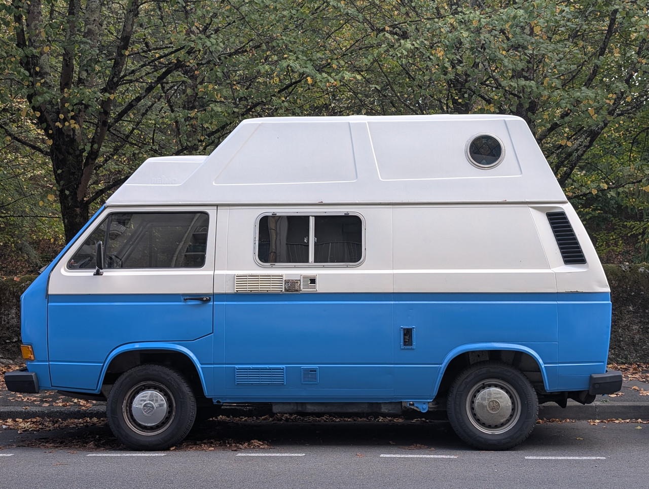

Bonjour à tous.
Je suis le nouveau propriétaire d'un magnifique T3 de 1985, équipé d'un moteur essence 1,9 L à carburateur. Il semble s'agir d'une transformation Reimo, avec toit surélevé et intérieur d'origine. Il paraît en bon état !
Fotos: https://postimg.cc/gallery/s2GxXDN
Je suis un retraité canadien installé à Pau, où ma fille a épousé un Français. Je profite de mon séjour pour découvrir cette région fascinante. Outre la beauté des paysages et la culture unique, j'apprécie particulièrement Le bon pain, les fromages et les vins français, incomparables !
Tout d'abord, je n'ai pas mes outils avec moi et je n'ai pas d'amis ici, mais je compte effectuer moi-même la plupart des opérations d'entretien et les éventuelles réparations. J'espère donc trouver votre aide précieuse ici.
Gaz : quelle marque et quelle contenance de bouteille me conseillez-vous, et où puis-je en acheter ? Dans une station-service, j'imagine ?
Pneus : la dimension d'origine est 185R14. Quelle marque et quel modèle sont recommandés pour un T3, en tenant compte des caractéristiques des pneus 4 saisons ?
Toiture : elle a besoin d’une nouvelle peinture blanche. Quelle marque et quel type me conseillez-vous ? Idéalement, on en trouve dans n’importe quelle quincaillerie (et à un prix abordable).
Batterie : pour la deuxième batterie, quelle marque et quel modèle offrent une bonne autonomie et sont compatibles avec le T3, sous le siège conducteur ?
Voilà pour l’instant, le temps que je prenne mes marques avec mon nouveau VW. J’ai encore plein de choses à apprendre ! Bon vent à tous ! J’écris avec Google Traduction, car mon français n’est pas couramment. Comme vous le savez, le Canada est un pays bilingue, mais mon français est au mieux rudimentaire. Veuillez donc m’excuser pour les éventuelles erreurs ou malentendus.

Des nouvelles de VíVí, avec sa nouvelle couleur à la mode !

Sympa ce Popo Bi-ton :sun:

Hello
Joli Popo :laclasse:
C'est quoi ce qui est en bas de la porte latérale coulissante ? (aperçue sur ta petite vidéo)

C'est une très bonne question, car c'est un travail improvisé que j'ai fait ! Je voulais installer un chauffage diesel l'hiver dernier pour mon voyage en Sicile, mais je n'étais pas sûr que ce soit vraiment nécessaire, donc je ne voulais pas percer de trou pour l'échappement et l'admission d'air.
En réalité, le chauffage a super bien marché — pas seulement pour le froid, mais surtout pour réduire la condensation, qui était terrible !
Quoi qu'il en soit, j'ai décidé d'utiliser une grille d'aération existante pour l'échappement et l'admission. J'ai donc bouché la grille en plastique avec une plaque en aluminium sur mesure, dans laquelle j'ai percé un trou pour faire passer le tuyau d'échappement. Comme ça chauffe fort, je ne pouvais pas le brancher directement sur le plastique. J'ai utilisé du joint haute température pour étanchéifier la sortie du tuyau.
Du coup, le soir, je place le chauffage Vevor 2kW à côté de la porte coulissante, et je branche le tuyau d'échappement et l'admission d'air à travers la grille de la porte coulissante. Ça a tellement bien fonctionné que mon installation temporaire est devenue permanente ! Le seul inconvénient, c'est que quand le chauffage tourne, je ne peux pas ouvrir la porte. Le matin, il suffit de débrancher les tuyaux.
Si tu veux, je peux prendre quelques photos de près avec plaisir !
Avec le recul, je pense que je le referais, même si c'est un peu atypique. Mais bon, ma vie a toujours été un peu atypique, alors ça me va très bien ! ::)):

Merci pour les explications :smile:
Ce qui m'interpelle, c'est que l'admission d'air et l'échappement sont du même côté et assez proche entre eux, non ?
N'y a-t-il pas un risque d'aspirer de l'air en provenance de l'échappement ?

C'est une très bonne remarque. Je me suis posé la même question, mais j'ai pensé que c'était bon car l'échappement tourne à 90 degrés vers l'arrière, puis à nouveau à 90 degrés vers le bas grâce au petit silencieux. Il faudrait donc vraiment pas d'un bol pour que les gaz d'échappement remontent jusqu'à l'admission, et cela me semblait très peu probable en plein air. En pratique, je n'ai remarqué aucun problème lors de mes tests, ni en situation réelle après environ 40 nuits d'utilisation. Mais cela reste une très bonne remarque !
Un autre élément qui m'a conforté dans cette démarche, c'est que cette admission sert uniquement à brûler le diesel à l'intérieur du corps étanche du chauffage : l'air brûlé ne se mélange donc pas avec l'air ambiant que l'on respire à l'intérieur. En gros, l'air entre dans la chambre de combustion, brûle le diesel avec ses fumées, puis est expulsé vers l'extérieur. C'est un circuit totalement fermé. La seule vraie crainte, ce sont les fuites au niveau des raccordements des tuyaux.
L'autre possibilité pour l'admission d'air à proximité était de passer par la porte et le montant B.
