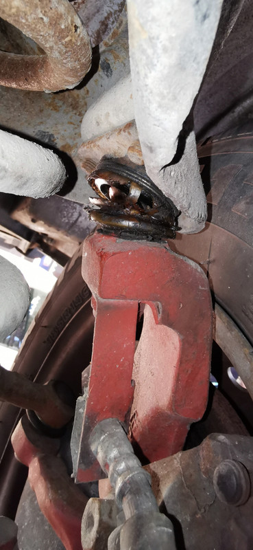

Ai-yay-Yai...
Rotule supérieure avant droite.
Existe-t-il une solution temporaire ?

Si la rotule n'as pas de jeux, tu peux changer juste le cache poussière.
celle ci est facile à déposer pour être plus à l'aise.

D'accord, je vais essayer. Il semble que je l'aie remarqué tôt, car la graisse a l'air encore propre. Les deux boulons du dessus ont l'air difficiles à desserrer.
Voici la pièce de rechange que j'ai trouvée, peut-être vaut-il mieux que je lenchange entier.

Moi je changerai la pièce complète plutôt.
Et SKF, bof bof... je te conseille la LEMFÖRDER 10162 02

OK, merci. Pourriez-vous me confirmer que je peux changer la rotule supérieure sans toucher à la rotule inférieure ni à la biellette de direction ?

Quelqu'un ayant une expérience directe pourrait-il me le confirmer ?
S'il ne s'agit que de la partie supérieure, je pense pouvoir m'en charger… mais s'il faut aussi démonter la partie inférieure, je devrai peut-être prendre rendez-vous avec un garage.

je confirme, pas besoin de démonter la roture inférieure.
Ne remonte surtout pas avec des vis inox, ça peut casser Yellow_Flash_Colorz_PDT_22
Pour la rotule de direction, je pense que ça n'est pas indispensable, peut être pour faciliter le démontage? Je ne me rappelle plus. De toute façon, elle est facile à démonter et tu ne touches pas au réglage du parallélisme.
Par contre tu peux déjà arroser copieusement de dégrippant, ça va bien aider

Super ! Je vais me procurer la clé hexagonale de 8 mm et une barre de force, et quand la pluie me en donnera l'occasion, je m'y attaquerai.

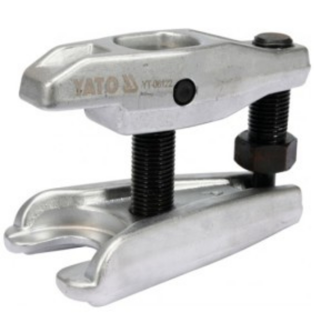

Messages : 4499
Re: Déchire ma Rotule
Prends aussi un arrache rotule pour déposer la rotule.

Messages : 4724
tu en a pas cher a vendre des arrache rotule ça rend service
