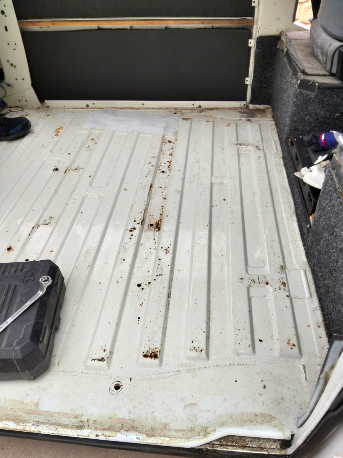

Grand nettoyage aujourd hui

ouuuuuu c'est jolie !!!! si tu ne sais pas quoi faire ,il y a le ménage a faire dans max :^^: :^^: :^^:

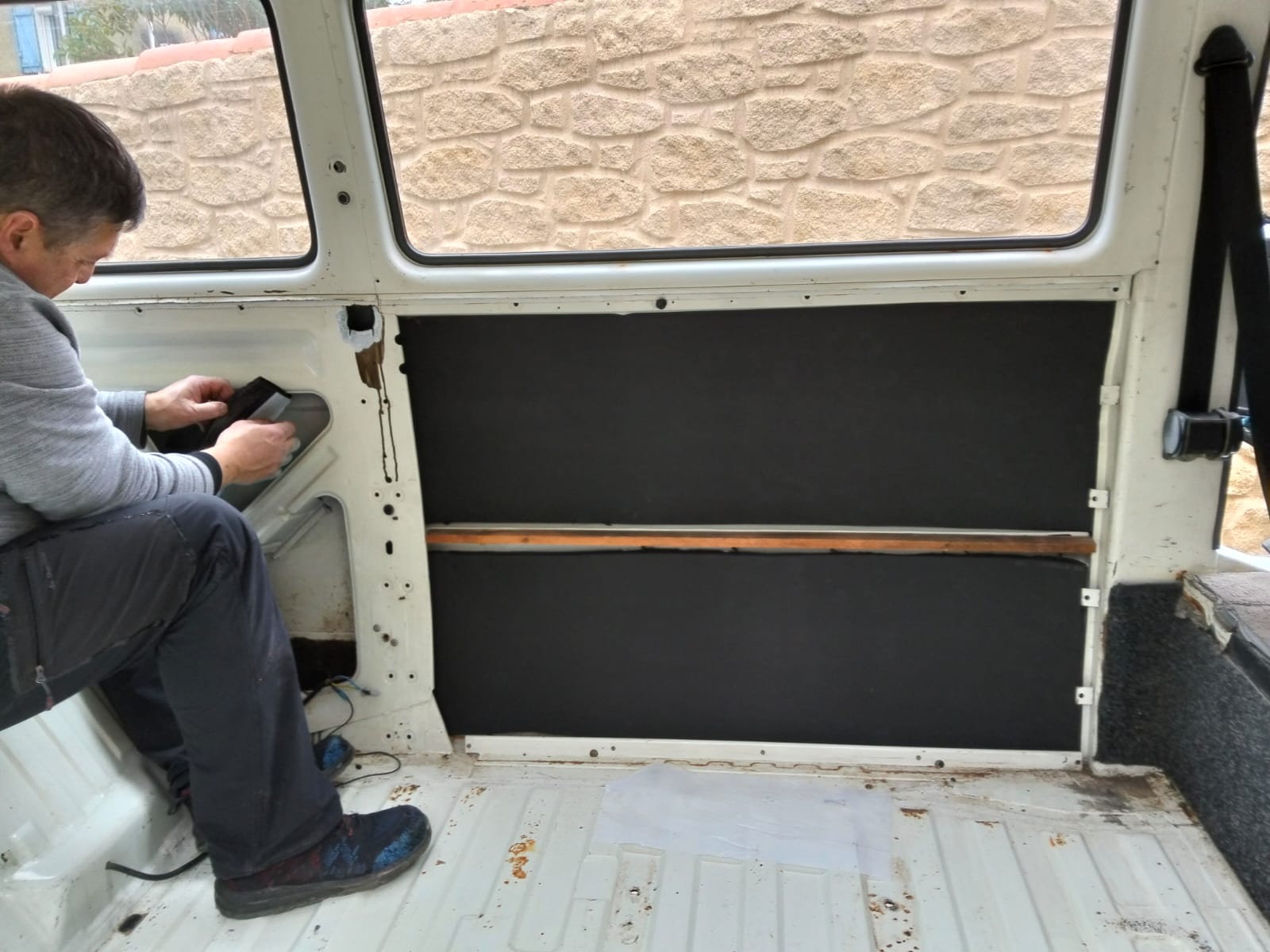

Debut de la pose de l armaflex, on a bien decapé au solvant , et la pose est assez simple , le collant est vraiment efficace.....

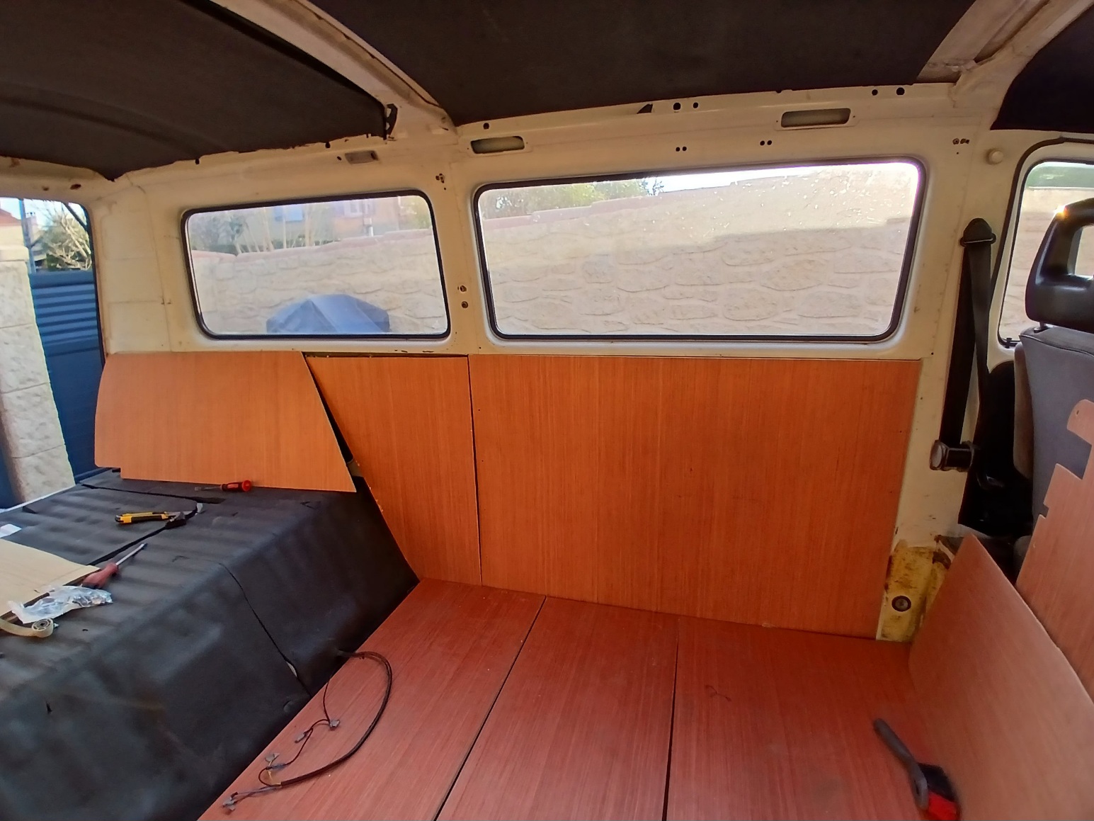

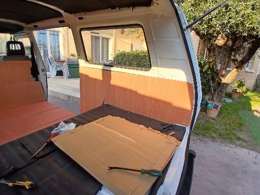

Allez, on refait les panneaux...
Contre-plaqué de 5mm, et on scie, on perce, on découpe...

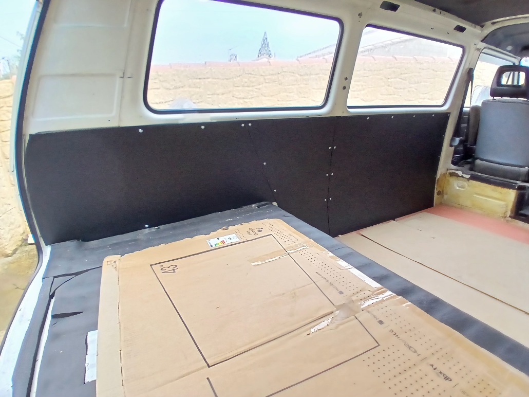

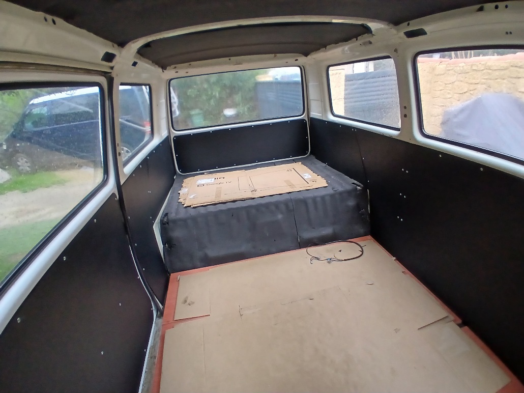

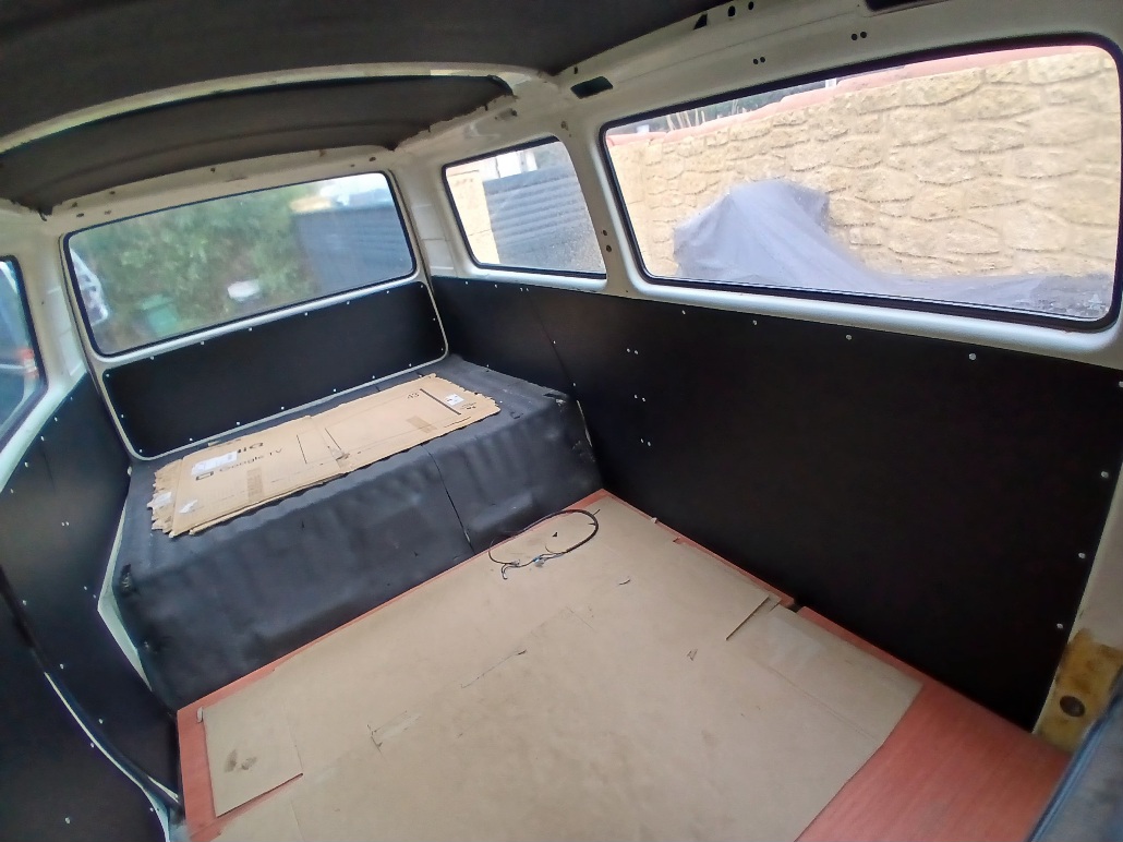

Panneaux ok...
popotame
Messages : 102
Enregistré le : lundi 28 sept. - 6:46
Localisation : 13 GRAVESON
Re: Elie, retour aux sources
Message par popotame »
taillés dans du CP de 5mm recouvert de skai autocollant trouvé a mondial tissu, j ai quand mem passé un primaire d accroche sur les panneaux et les retours sur la partie interieure surcollé ave de la colle néoprene.....
