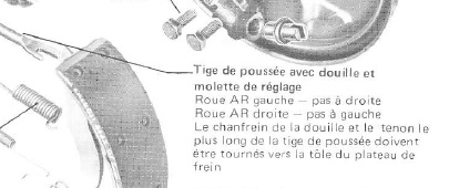

Par contre il y a une erreur sur mon vieux dessin, le petit chanfrein va vers l'intérieur sur la fourchette coté avant.

Merci beaucoup pour ces photos on ne peut plus claires !
Pour les francophones
1:
Roue gauche : levier de rattapage automatique avec filetage pas à droite
Roue droite : levier de rattapage automatique avec filetage pas à gauche

Et j'ai mal à la tête avec le sens de la tige de rattrapage automatique, Un coup je lis un sens, puis l'autre...
La RTA est fausse...un des manuel d'atelier peut-être aussi...
Quelle est la vérité de ce complot ?? :06: Yellow_Flash_Colorz_PDT_07
Bon j'ai retenu que le côté biseauté est vers la flasque....
L'autre côté j'ai vu de tout ....

Hé oui,mais à moitié seulement :humm:
Elle est bonne celle là !
(manuel vw màj 1985) Il y est décrit la bonne méthode :
T3 freins ar.jpg (25.71 Kio) Vu 7137 fois
et sur les photos "dépose / repose", ils ont remonté à l'envers :*$%:
Je ne mets pas les photos pour éviter la confusion.
Les RTA ES et D/TD sont qk coté dent longue et semblent fausses coté chanfrein (pas bien facile à voir de ce coté).
