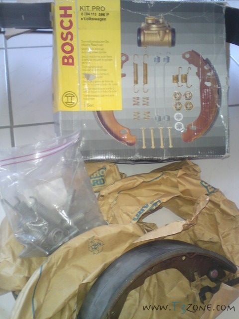

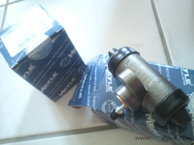

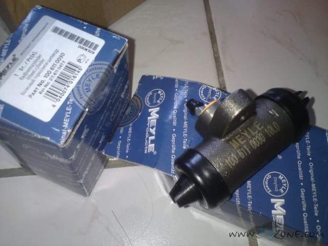

Pièces Meyle reçues (enfin....)
Et pour les reste, garniture et ressorts, c'est du Bosch offert par Vincent du forum, allias VV80, car ses cylindres Bosch avaient lâché, du coup, on lui à remboursé le kit pour un neuf, et il m'a donné le tout qui n'avait que 200km.
ça m'a juste coûté 10 de ports. :smile:
Cool, des freins arrières tout neuf pour 36€!
Merci T3zone sincèrement... :rouge:
Maintenant, y'a plus qu'à! Yellow_Flash_Colorz_PDT_17

Kit de freins à tambours BOSCH : 0 204 113 596
Je dois aussi changer, mais est ce que le kit comprend tout l'ensemble ou je dois acheter les tambours a part, si quelqu'un a deja acheté ce kit !!
Benjaminthiery
Messages : 2913
Enregistré le : samedi 01 août - 13:57
Localisation : 42- Saint Chamond
Re: [1,7D]
Message par Benjaminthiery »
steph67 a écrit :Kit de freins à tambours BOSCH : 0 204 113 596
Salut Stéph!
Si tu regardes un peu plus haut, tu verras que c'est celui que j'ai monté.
Pas encore de retour puisque je roule avec depuis peu.
Mais Vv80 m'a offert ce kit parce qu'on lui a échangé après que les cylindres aient explosé. (les bosch neufs).
Donc pour m'a part, j'ai tout sauf les cylindres Bosch.
Je trouve qu'ils ont l'air moins épais que des neufs de chez VW, ont verra à l'usage.
A ta place, je prendrai la totalité en Bendix, qui n'est pas beaucoup plus cher, et c'est top normalement. :(;:
