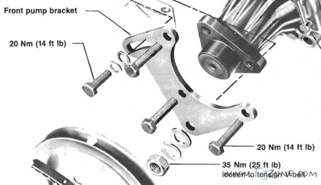

ma femme ne supportant plus de la direction, j'ai acheté une DA sur leboncoin qui est arrivée par la poste, bien sur je n'ai pas la patte de fix sur l"alternateur ni celle sur le carter moteur, je vais les faire faire, quelqu'un aurait il des photos rapprochées de la pompe sur le moteur, où les côtes des pattes....
J'ai beau tout fouiller les post, je ne troue rien, à part one photo d'un autre titi, mais que je n'arrive pas à zoomer
Merci!!!

J'avais déjà trouver cet eclaté sur un ancien post, cependant cela ne coorepond pas à mon montage, je fais une photo demain!
flamebob
Messages : 1227
Localisation : 49 - Anjou
Message par flamebob »

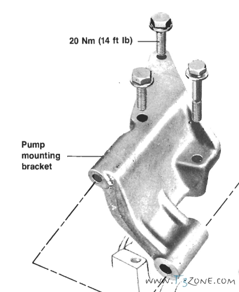

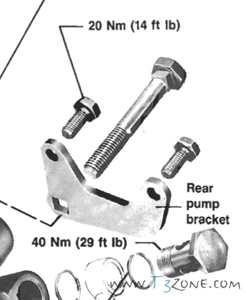

un de ces 2 là plutôt ?
titit3
Messages : 55
Enregistré le : mercredi 28 mars - 2:54
Localisation : granville
Message par titit3 »

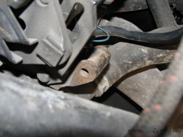

Viola la photo, juste apres avoir fini de monter le kit frein, plutot facile d'ailleurs même sans démonter les moyeux. Sur la photo, on voit la patte existante, alors savoir ce qu'il faut mettre la dessus, j'attends vos reponses, merci flamebob pour les photos, je pense que ca pourrait coller c'est plutot pas cher en plus, faut voir s'ils envoient en guadeloupe, je parlepas un mot d'allemand!!!

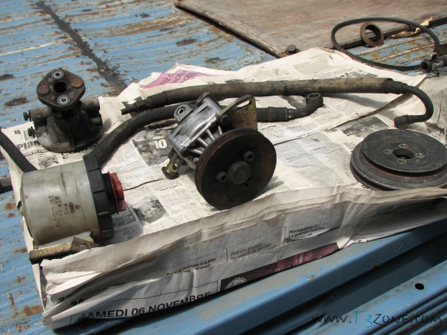

je joins une photo de mes pièces, il me manque les durites rigides trop voluminueses pour faire monter par la poste, je vais les faire faire ici, un gars fait de l'hydraulique HP, pour la double poulie, que j'ai récupéré, il faut que je fasse une pièce car je n'ai pas le même deport a la sortie du vilo par rapport à l'origine. Et apres une fois les pattes recupérées ou faites, en avant!!!!Image

Messages : 8538
Je m'y colle. :(;:

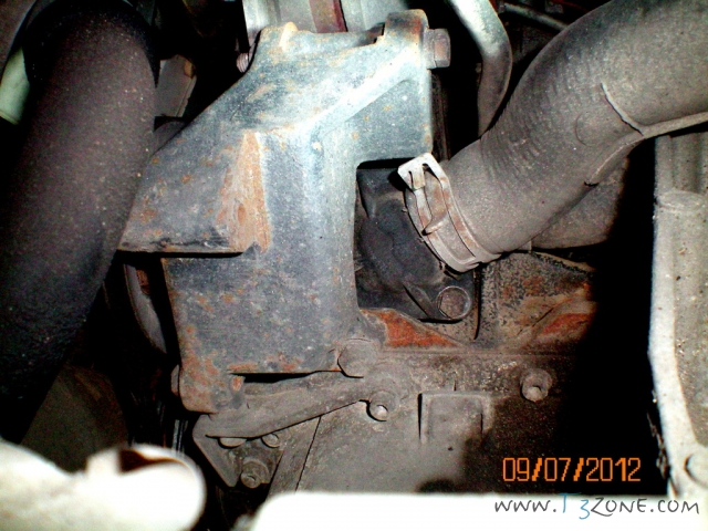

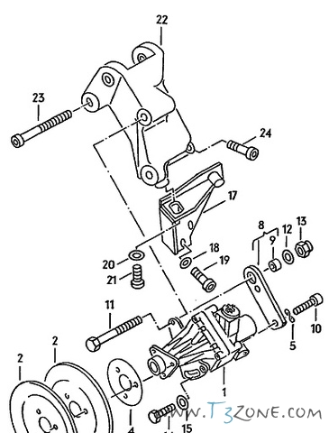

A mon avis il te manque les pièces 17 et 22. La vis 23 traverse le support d'alternateur, la vis 21 solidarise 17 et 22, les vis 24 et 19 se fixent sur le bloc moteur.
En place ça donne ça ( greffe de DA abandonnée depuis un an), on voit que la pièce 17 est maintenue par deux vis et non une comme sur l'éclaté.
Merci zygpapa, pile poil ce qu'il me fallait, je vais pouvoir faire faire la patte. Si jamais quelqu'un avait les cotes des dux pièces, ce serait parfait, merci encore d'avoir pris le temps :laclasse:
