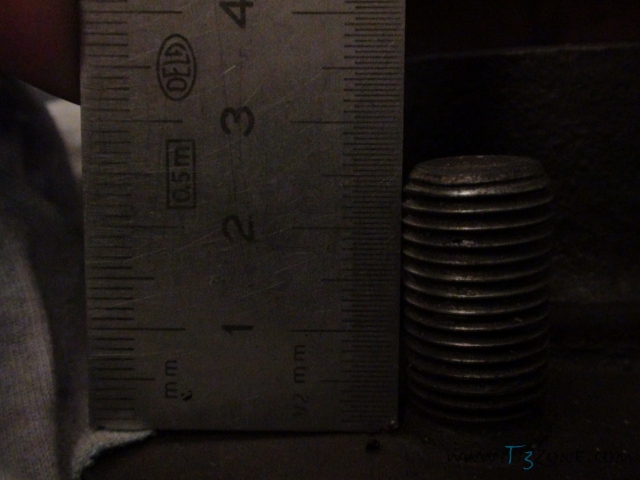

Bonsoir
Si l'un d'entre vous à un popo sur cale, c'est le moment! :06:
Quelle est la longueur d'un gougeon de moyeu arriére?
Je parle de la longueur depuis la surface du tambour.

Ah Bah je venais juste de prendre la mesure...

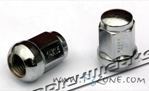

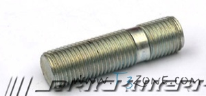

cb44 a écrit :mais qu'est ce tu raconte Mac?!!!
le 2WD on des vis à l'avant seuls les syncros on des gougeons partout ... Yellow_Flash_Colorz_PDT_35
C'est pour cela que Mac veux monter des goujons à la place des vis.
C'est ce que j'ai fait, et c'est ainsi beaucoup plus facile quand on remonte une roue AV. :(;:

Barbassu a écrit : C'est ce que j'ai fait, et c'est ainsi beaucoup plus facile quand on remonte une roue AV. :(;:
voillllllllllà. :06:

cb44 a écrit : t'as décider de te lancer dans les courses d'endurance ?!
c'est pour changer de roue plus vite :
ben nan..... Juste pour avoir les meme joli boulons chromé sur les 4 roues. :rouge:
