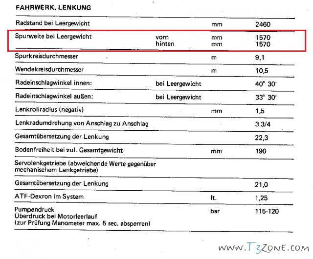

c'est même 15 mm si l'on en croit la RTA...

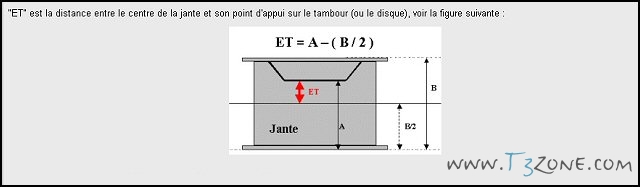

saal32 :peut-être l'ET des jantes est-il à mettre en cause ?
C'est quoi L'ET

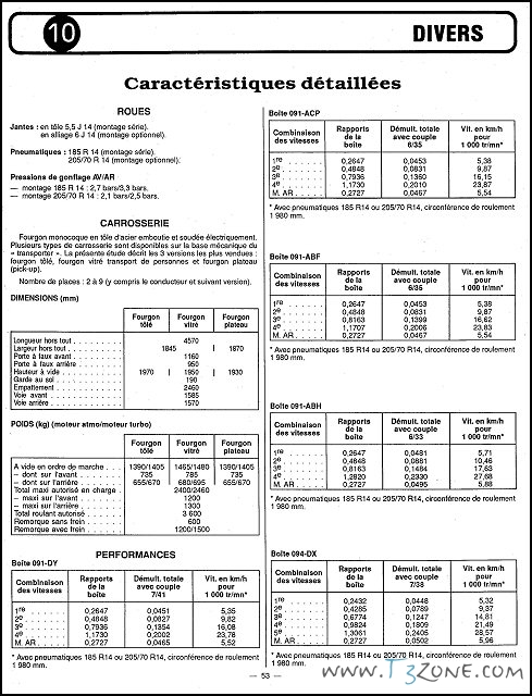

Pourtant en me fiant à la doc VW il est mentionné que largeur train avant et arrière = 1570mm.
Pourtant ce que tu me dis me convient et alimente mon moulin. Mais il y a comme une incompréhension de ma part.

C'est marrant on doit pas avoir la même doc.

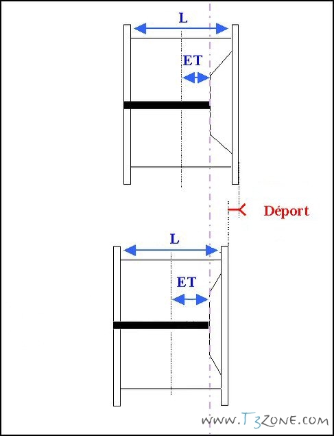

ET
Message par saal32 »
nono a écrit :C'est quoi L'ET ?
et selon la valeur de l'ET, le déport est plus ou moins important...

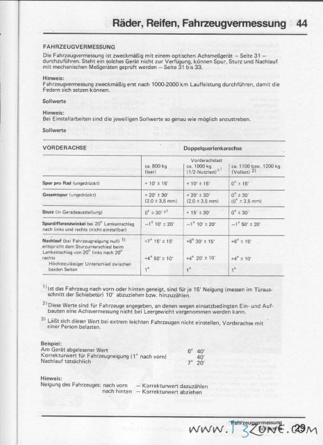

Seule info Vw, selon la charge moyenne du popo il existe trois valeurs de réglage. Ne serait ce pas ça qui serait en cause?

Je pense que tu parles de cette fiche :
Je possède un T3 jocker 3 avec rehausse rigide.
A la dernière pesée : 2t100.
Par contre j'ai recement monté des ressorts de gipsy ce qui m'a changé la vie et redonné le plaisir de conduite. (enfin c'étatit l'été dernier).
Du coup quelle valeur de réglage est à prendre en compte?
