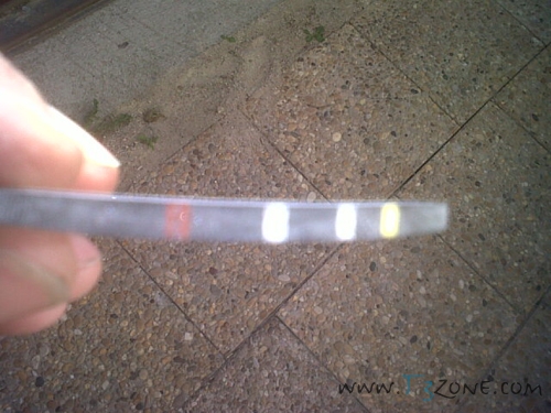

Sur les joints que j'ai reçus, il y a 4 repères de couleurs (voir photo).
Quelqu'un sait-il à quoi ça sert ?
Merci d'avance

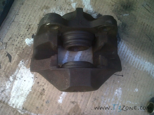

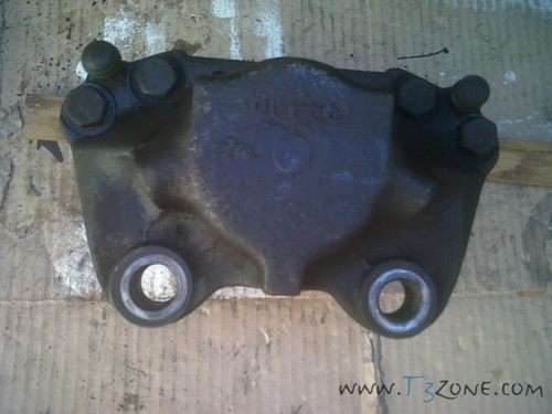

Par contre que c'est un ATE fixe, il a 2 pistons face à face pas vraiment accessibles (voir photo).
Je suppose que pour refaire l'étrier il faut désaccoupler les 2 demis étriers pour pouvoir travailler correctement sur les cylindres et effectuer le remontage.
Quelqu'un sait comment est faite l'étanchéité du circuit hydraulique entre ces 2 parties d'étrier. Il n'y a pas de joint dans le kit de réfection en tous cas.
Mais avant je dois sortir les 2 pistons : avant de débrancher l'étrier, j'ai bloqué la plaquette côté piston libre et j'ai pompé sur le frein pour faire bouger l'autre piston (celui qui est grippé et qui ne voulait absolument pas rentrer). Résultat : il a bien avancé :smile: donc il n'est pas bloqué. :smile:
Par contre une fois l'étrier en mains je ne vois pas trop comment je vais faire pour les sortir. Pas envie de les martyriser à la pince
Je me demande si je ne vais pas re-brancher l'étrier et pousser au frein. Ca me permettra de sortir un premier piston mais pas le second. Yellow_Flash_Colorz_PDT_17
Si quelqu'un une méthode, merci d'avance

Messages : 9204
l'étanchéité se fait par deux petits joints genre joint torique au niveau du plan de joint.
C'est pas parce que ça bouge au frein que c'est pas grippé : il y a des dizaines de bars quand tu freines, et quasi zéro pour qu'il se repousse juste ce qu'il faut pour plus freiner.

J'ai séparé les 2 demi-étrier ; chataigne, j'ai bien trouvé les 2 petits joints plats.
Ca y est ; les 2 pistons sont sortis.
Le premier qui n'était pas grippé est sorti facilement à la pince sans forcer.
Le second ne voulait pas venir ; j'ai donc ré-assemblé le 2 demi-étriers en obturant les canaux hydrauliques entre les 2 et j'ai sorti le second piston au compresseur. Il est venu vers 6-7 bars de pression en tapotant sur l'étrier avec un petit marteau.

Pour les repères de couleurs sur les joints dans les cylindres ; j'ai peut-etre une réponse. Sur le joint il y a plusieurs repères de couleurs dont un jaune. J'ai trouvé dans le logement du joint (rainure dans le cylindre) un repère (jaune dans mon cas). J'ai donc aligné les 2 repères jaunes. Dans le fonctionnement, ça ne sert à rien, mais j'imagine que ça peut servir à remonter le joint dans la même position s'il est réutilisé après démontage.
J'ai bon là ? Yellow_Flash_Colorz_PDT_14
