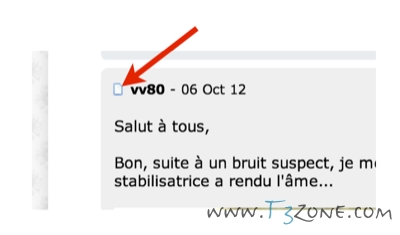

vv80 a écrit : Et sinon j'ai fait un truc similaire avec les moyens du bords, voir tout en bas de la page de présentation de mon combi:
Pour donner le lien exact, click au bout la flèche dans ton post. :06:
http://t3zone.fr/viewtopic.php?p=703899#703899
