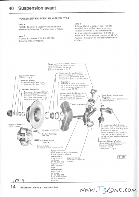

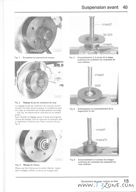

voila deja la page de la docs atelier sur les roulements avant
sinon si tu prend le temps de lire un peu les sujets poster sur le forum y'a un salon dos tech ou il y a le tuto
viewtopic.php?t=920
c'est la.
