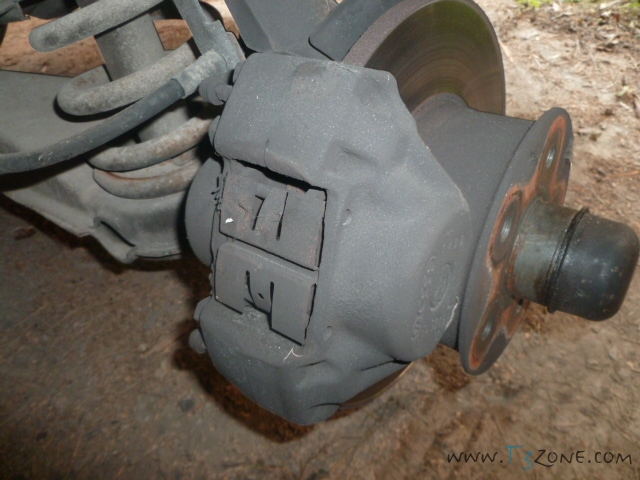

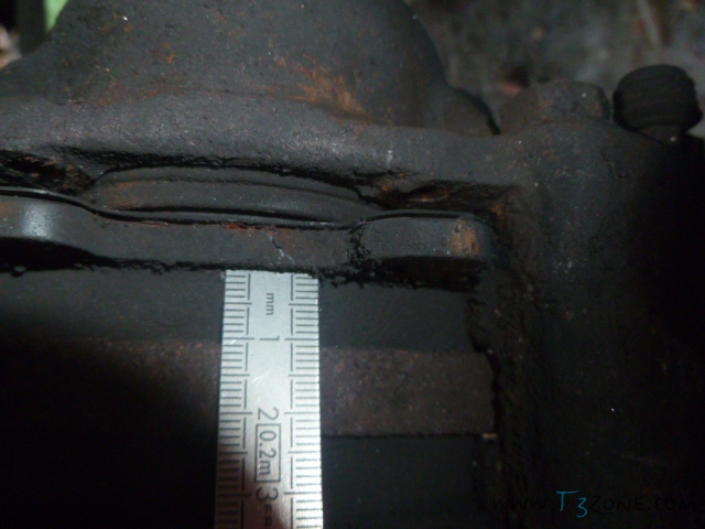

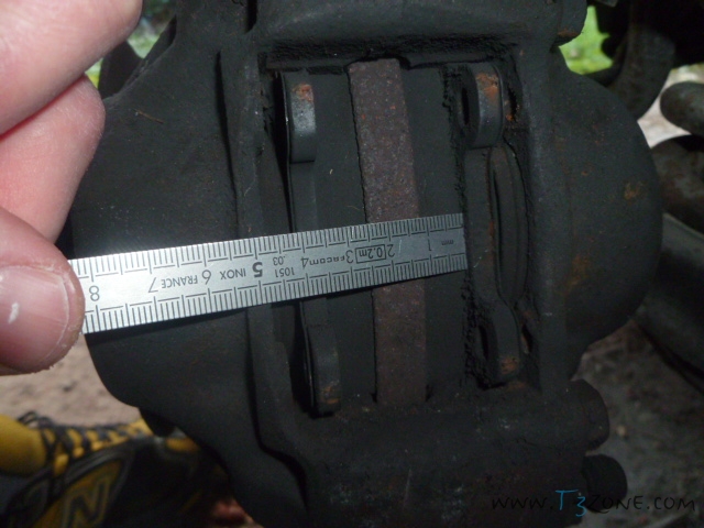

Je viens de jeter un oeuil à mes plaquettes (80 000kms) et il ne me semble pas qu'elles soient à changer: ils donnent 2mm au minimum dans la RTA, j'en mesure plus de 10mm si je prends la cote au bon endroit. Vous pourriez me donner votre avis?
ce sont des étriers girling ou teves à votre avis? je crois comprendre que ce sont les mêmes plaquettes?
merci!

Ouais ça à l'air d'aller pour les plaquettes!!! Et de l'autre coté elles sont pareil?
80 000 kms....... tu freines pas beaucoup!!!!! Yellow_Flash_Colorz_PDT_09
Tu dois le pousser ton popo Yellow_Flash_Colorz_PDT_07

et oui, je l'avoue, je roule tout doux... sur mon autre véhicule (quotidien), les plaquettes avaient fait 90 000kms, elles étaient vraiment cuites!
le vw fait beaucoup de route et très très peu de ville, ceci explique cela...
je n'ai pas regardé de l'autre coté (coté droit donc), je pensais que j'allais voir la même usure... en freinant, il ne se déporte pas d'un coté ou de l'autre, je ne pense pas qu'il freine plus à droite, mais je jetterai un oeuil!

Salut,c'est tous neuf.Rassure moi,c'est toi qui a levé le croisillon et les axes?

oui, j'ai du chasser les deux axes et donc enlever la flasque pour pouvoir visualiser les plaquettes correctement. j'avais également une petite goupille en bout de chaque axe.
les 2mm donnés par la RTA, c'est pour la côte que j'ai pris sur la photo (plus de 10mm donc)?
girling ou teves, je ne vois pas, même avec la RTA. je sais que les girling n'ont été monté que rarement (je ne sais plus ou j'ai lu ça), je pencherai donc pour des teves...
merci!
Messages : 2938
Message par DavCox38 »
Ce sont des girling tes étriers
Pour ce qui est des plaquettes elles sont neuves.
T'es sûr quelles ont 80 000 km ? Yellow_Flash_Colorz_PDT_10
C'est vraiment beaucoup pour une usure aussi légère.
Regarde bien de l'autre coté, peut être que ton etrierne freine pas.

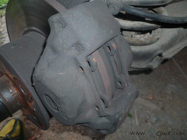

à droite, idem qu'à gauche: le disque doit faire 13mm d’épaisseur, les plaquettes 10mm environ (sans démonter les axes et la flasque, je n'ai pas la côte exacte).
