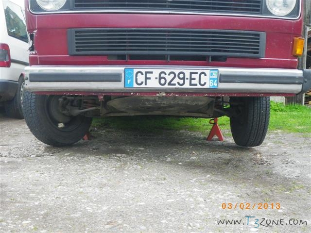

PopoSaï en court de réparation suite à ça (rencontre fortuite avec la naissance d'un rail de sécurité):
J'ai constaté que, train avant pendant sur chandelles, lorsqu’on fait aller la direction de butée en butée en se servant d'une roue, le renvoi d'angle chantait la chanson des pignons. Ce bruit est il normal ou, comme je le crains, une des conséquences du choc? De mémoire, sur d'autres popos, je ne me souviens pas d'un tel son.

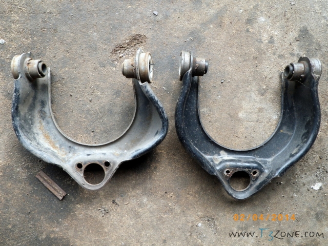

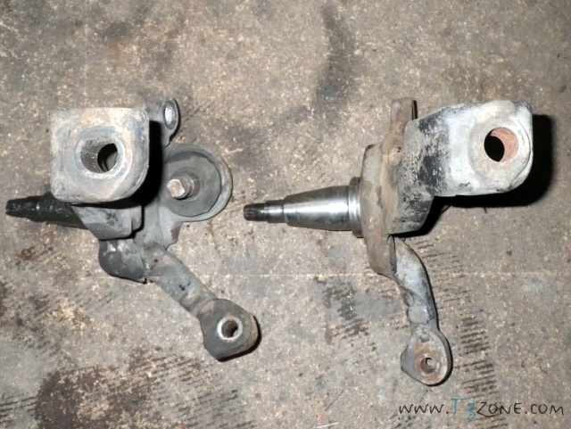

Au final furent tordus:
-la jante (ça va de soi)
-le triangle sup.
-la fusée, merci Ben's :smile:
-la rotule de direction.
-la biellette de direction.
L'axe du triangle sup est très légèrement cintré, défaut perceptible à la règle à contre jour, on l'a remonté tel quel.
La crémaillère n'est pas cassée, mais par sécurité sera remplacée ainsi que les biellettes, merci Lorenzo. :smile:
