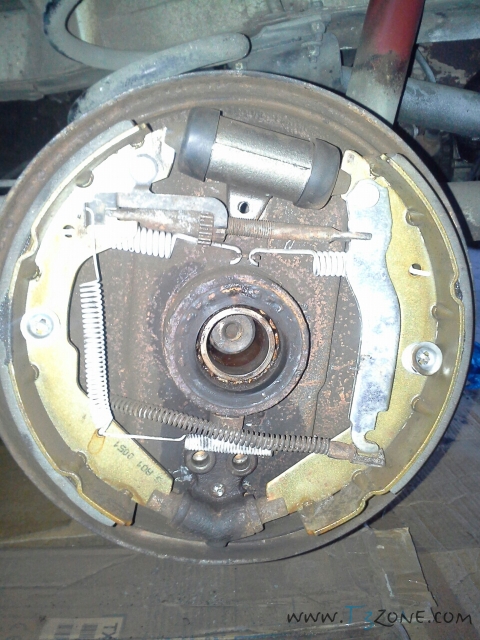

merci de vos réponses ,je n'ai pas bien exposé mon soucis .
La goupille qui me pose problème est celle qui se situe sur la flasque arrière du tambour ,celle qui est fixée en haut par un écrou de 13 derrière le cylindre de roue et en bas par deux écrous de 17
Sur l'image elle est en bas au centre

OK on était pas sur le même problème, démonte le plateau avec le porte moyeu, ça ne t'empêchera pas de remplacer les roulements.
Si tu l'as déjà percée, assure toi que la nouvelle rentre bien dur. (quelle ne se barre pas dans le tambour par la suite) Quoique c'est pas sûr que tu arrives à la percer, les goupilles cylindriques sont souvent en acier traité.

Ah ben mon pauvre, c'est pas une goupille de maintien, c'est un pion de centrage, avec ce que tu lui as foutu dans la gueule maintenant, tu vas en chier pour sortir ton plateau
Mets y un coup de dremel pour descendre un peu dans la matiere et supprimer le beau matage que tu lui as fait.
Ensuite, tu tapes par derriere le plateau là où c'est costaud pour sortir le plateau entier….
Edit:essayes de taper par l'autre coté , le pion devrait sortir avec le plateau du coup
