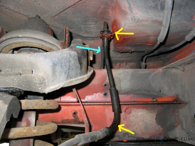

Contrôle technique cet après-midi de mon bon vieux Carthago. Pas de bol, lors du test de freinage, la canalisation avant gauche a cassé, disons qu'il y a des fuites :evil: . Elles ne datent pas d'hier, en effet , il y quelques semaines j'ai du rajouter du liquides mais sans y porter une attention particulière...
Donc, me voiçi devant la contre-visite.
Je veux profiter de l'occasion pour refaire les flexibles et les canalisations sur les 4 freins. Comme par le passé - pour les étriers et les disques avant - j'envisage de me servir chez Oscaro. Le choix est à faire entre Bendix, Ferodo et TRW. Faut-il préférer l'une ou l'autre ? Que dois-je acheter ?
Merci pour vos lumières !

Ouf ! La canalisation qui pête pendant le contrôle... t'as eu du bol, ça aurait pu t'arriver en route, tu t'en serais pas rendu compte...
Entre nous, remettre du liquide de frein sans chercher pourquoi ça manque... ça s'évapore pas Yellow_Flash_Colorz_PDT_13 .
Quant aux trois marques : tu peux prendre n'importe laquelle, par rapport à ce que tu avais avant, ça va aller beaucoup mieux !

Entre nous, tu aurait changé disques et étriers sans vérifier les durite?

SyncroNoNo a écrit :Entre nous, tu aurait changé disques et étriers sans vérifier les durite?
Disques et étriers ont été changés il y a 2 ans, rien à signaler à l'époque.
J'ai fait ce matin cette photo
Si je comprends bien, par rapport aux traces de fluides visibles, c'est le tuyau repéré en jaune qu'il faut changer, alors que le tube turquoise et rigide, on ne le touche pas. C'est correct ? Y a-til un tuto quelque part pour ce travail ?
