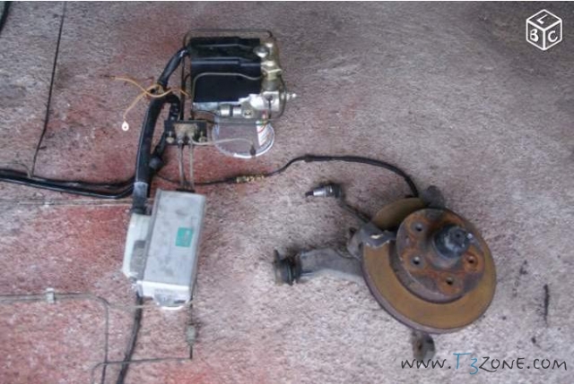

En voici un kit ABS de popo complet à la vente. Toutefois, le tarif n'est pas préciser ..
http://www.leboncoin.fr/equipement_auto ... htm?ca=6_s
Messages : 8595
cette annonce est notée et discutée sur le post parallèle de recherche ABS il y a 15 jours
viewtopic.php?t=80140&postdays=0&postorder=asc&start=0 Yellow_Flash_Colorz_PDT_08
