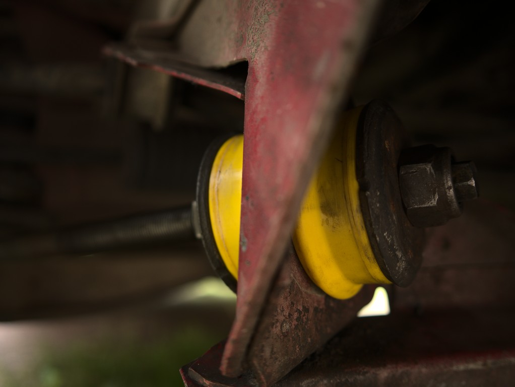

zygpapa a écrit : ↑dimanche 11 juil. - 16:39 SBU enfin nettoyés et observés, puis archivés, après 7500kms.
Rien à signaler pour les gros éléments.
Les petites rotules centrales se meuvent bruyamment.
Les entretoises sont légèrement polies par endroit.

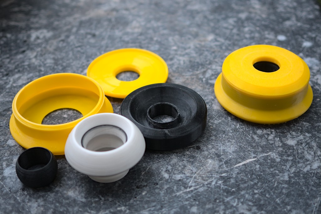

SBU V3 béta version qui sera montée avant ce week end pour un test sur 700 bornes.
Les améliorations :
  • soufflet de protection
  • pièces d'amortissement en PU plus souple
  • partie centrale du SBU en polycarbonate chargé téflon
Modifié en dernier par fdelam le mardi 03 août - 14:49, modifié 1 fois.

Même si je suis attaché à l'esthétique de mes productions, ces pièces sont destinées à subir des tortures diverses et variées installées sur nos chers véhicules et dans ce cas précis, le mien.
Ceci dit, je sais déjà que le design du soufflet va évoluer et je suis toujours en recherche de sources pour sortir certaines pièces en usinage plutôt qu'en impression 3D.
Donc, c'est que le début de la V3. Yellow_Flash_Colorz_PDT_08

Sans plaisanter, Fabien, et pour ton info en tant que collègue imprimeur, c'est du PU très souple qui colle fortement au plateau.
Le fond du soufflet à gauche sur la photo fait 0.6mm d'épais.
J'en ai fait 7 avant de trouver les bons paramètres qui me permettaient de réaliser les surplombs et de décoller la pièce du plateau sans la déchirer.
Au final, quand les paramètres sont correctement ajustés, les pièces sont jolies.

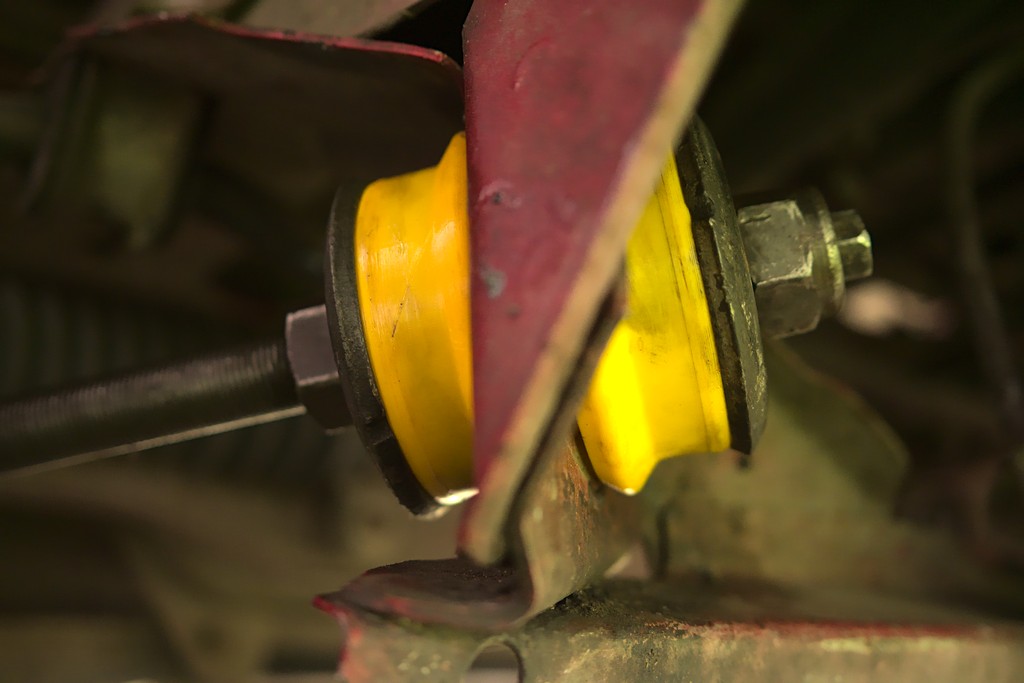

C'est monté !
Il faut toujours environ une heure pour monter les deux cotés.
Petit test sur 15 km et comme prévu, l'utilisation de matière plus souple pour les pièces d'amortissement améliore le confort sans dégradation notable de la tenue de route.

Allez, petit bilan des 700 bornes avec les SBU V3 premier jet dont une bonne moitié sous une pluie battante sur de la route de campagne, nationale et autoroute.
Rien n'a bougé.
Grâce au soufflet, la graisse reste à l'intérieur et n'est pas polluée par les projections de la route.
J'avais quelques doutes sur le maintien du soufflet qui se monte sans collier, mais uniquement par emboitement et finalement tout reste en place, même en faisant exprès de prendre les trous, les plaques d'égout et les ralentisseurs à fond la caisse.

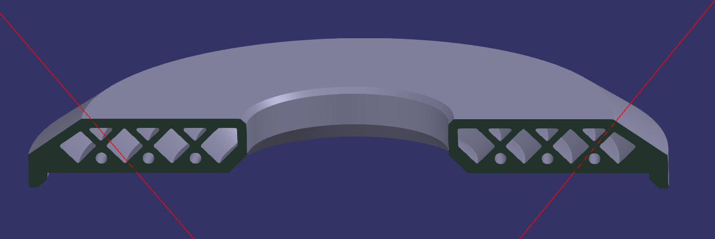

cales compressibles SBU V3.jpg (51.48 Kio) Vu 5898 fois
Tel que je m'y attendais, le filtrage des défauts de la route est assez différent, plus confortable sur les petits défauts de la route, mais ça augmente certainement légèrement la course longitudinale des SBU et nuit peut être un poil à la rigueur de la géométrie du train avant.
Je pense donc proposer 2 ou 3 cales d'amortissement différentes pour les pilotes d'essai qui souhaiterons tester cette V3.
L'idée serait de voir si on arrive à un consensus sur un modèle de cale ou si il peut être utile de proposer plusieurs modèles du relativement rigide au souple afin de correspondre aux souhaits des pilotes qui cherchent l'amélioration promise par les SBU avec un niveau de confort élevé autant que pour ceux qui cherchent la rigueur sans compromis pour une utilisation sport.
Ceci dit, ne vous précipitez pas, je ne suis pas encore prêt pour vous proposer cette V3 à l'essai. :wink:

Suite au montage de cette V3 béta et durant ce trajet, j'ai focalisé mon attention sur la différence de sensation liée aux cales d'amortissement que j'ai créées nettement plus souples que les précédentes grâce à un PU en dureté 75A au lieu du 85A que j'utilisais avant et une structure très creuse qui apporte un effet ressort grâce à l'air qui est mis sous pression au montage/écrasement des SBU.
Super boulot c’est propre, concernant les cales d’amortissement, les croisillons qui font la souplesse ne sont il pas un peu limite vis à vis de la tenue en fatigue?

Merci et pour répondre sur le point que tu soulèves, je ne sais pas.
C'est pour çà que j'ai fait appel à des pilotes d'essai pour étudier le comportement des SBU sur du plus long terme que je ne peux le faire moi même.
Pour ma part, je change les miens dès que j'ai fabriqué une évolution pour la tester et je n'ai à chaque fois que quelques milliers de kilomètres de recul dans le meilleur des cas.
Dans une version précédente, j'ai déjà utilisé cette technique de structure creuse, mais c'était avec un polyuréthane plus rigide.
Pour cette version, je souhaitais tester quelque chose de vraiment plus souple, donc la matière est plus souple et la structure vraiment creuse.
La version précédente avait été découpée et analysée sans présenter de défaut visible.

Enfin, ces fameuses cales d'amortissement que j'ai souhaité très souples et à propos desquelles ma question principale est plutôt de savoir si l'air enfermé à l'intérieur lors de l'impression y reste vu qu'elles sont en compression dès le montage, mais je n'ai pas encore fait de vérif à ce sujet.
