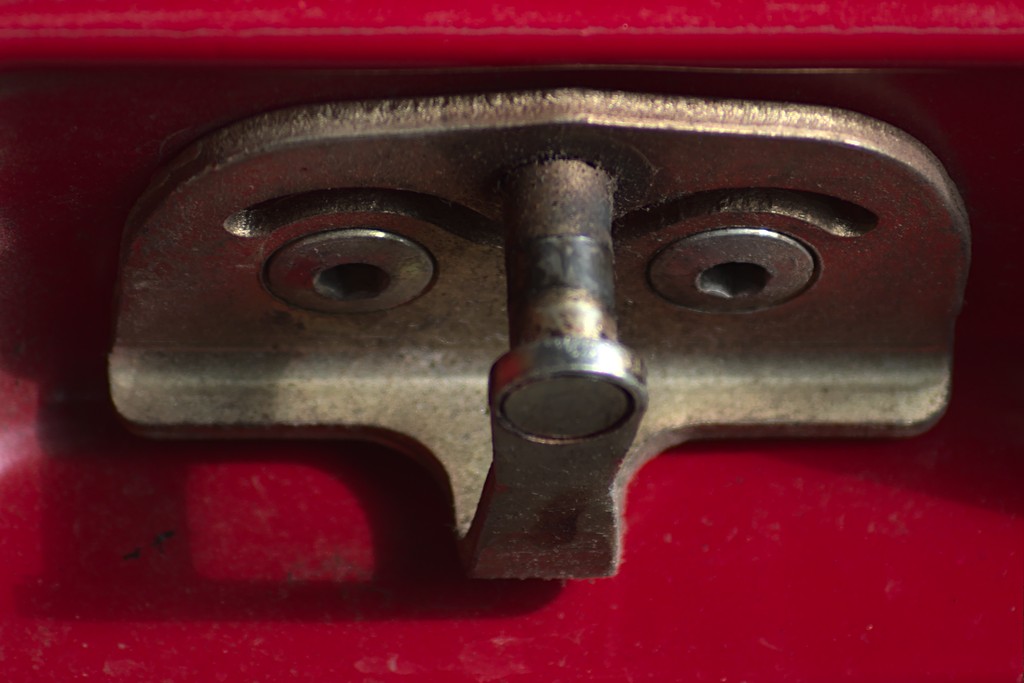

Une paréidolie du T3

Re: LE Silent-Bloc ULTIME pour la barre de tirant de chasse (toutes les infos dans le premier message maj27/08/2021)
Message par SYNCROTWIST »
Il ne vole pas celui là! :^^: Yellow_Flash_Colorz_PDT_17
wyzzak
Messages : 1604
Message par wyzzak »
Jolie, la paréidolie! Je ne l'avais jamais vue sous cet angle.
Bon labo, mec! Yellow_Flash_Colorz_PDT_08
wyzzak a écrit : ↑lundi 30 août - 17:56 Jolie, la paréidolie! Je ne l'avais jamais vue sous cet angle.
T'as pas ouvert assez de bières avec... :beer:

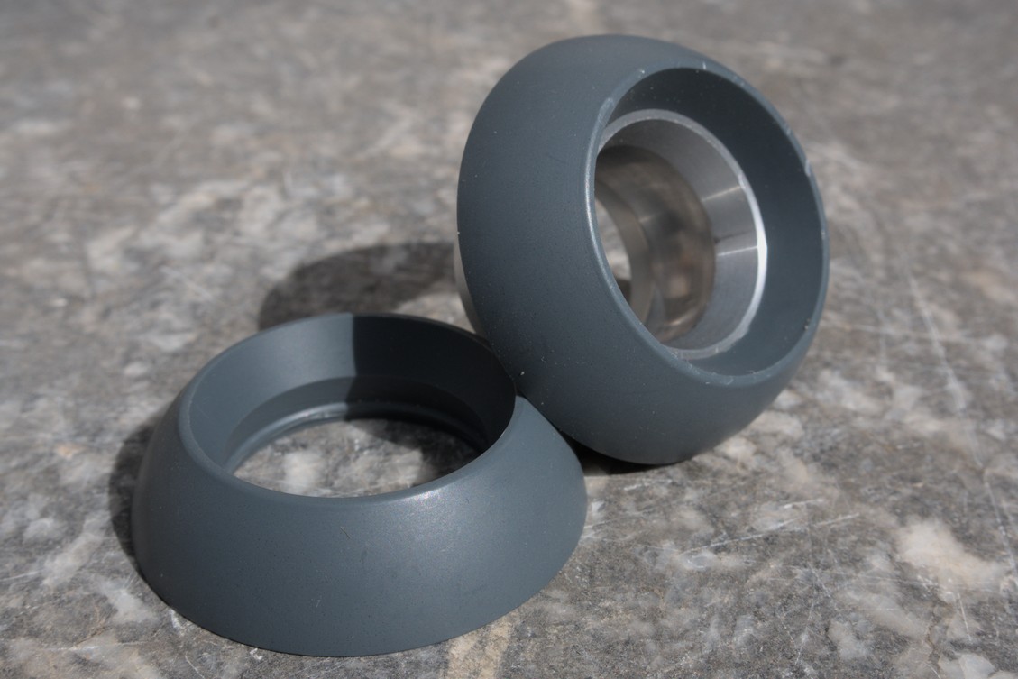

Des niouzes !
L'usinage de quelques parties centrales de SBU nouvelle génération est en cours !
Ce sera donc toute la partie rotule en lien avec la caisse qui sera usinée au centième dans des matières sélectionnées.
Encore un peu de patience pour les avoir en dispo à l'essai !

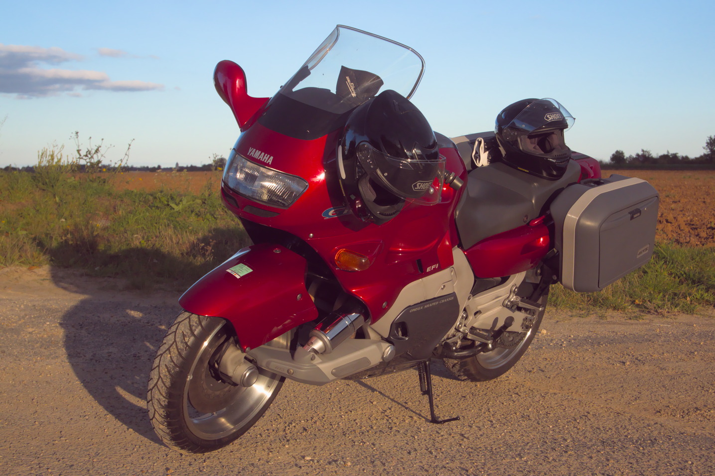

Et sinon, j'ai mis à la retraite après plus de 200000km de bons services ma Yamaha 1000 FZR GENESIS achetée neuve il y a 33 ans, une nouvelle monture vient d'entrer à l'écurie pour la remplacer :
wyzzak
Messages : 1604
Sacrés sbus! Et belle bestiole!
Ça mène partout.
Vous fêtes un aller-retour pour l'inaugurer?
