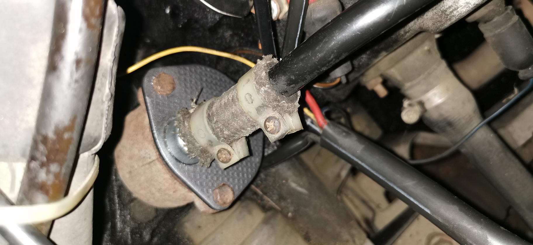

même galère, tétine cassée en voulant retirer la durite.
Le couvercle que j'ai trouvé n'est pas aux bonnes dimensions.
Difficile de trouver le bon a priori pour mon 1.7D KY.
Je pensais juste essayer de repercer 2 trous pour passer les vis.
A priori y a la place et le joint passera entre les vis et la tetine.
Qu'en pensez-vous?

Salut!BEAUGER a écrit : ↑vendredi 27 sept. - 15:59 Salut,
Qu'en pensez-vous?
transfère la tétine, chasse de 6mm.
Tu remontes à la Loctite verte pour montage serré, un coup de pointeau conique une fois le tout monté.

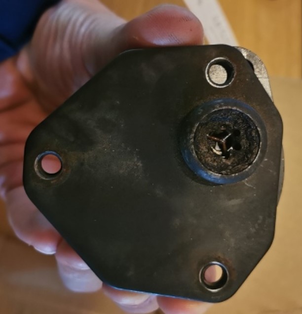

J'ai compris en enlevant la tétine de l'ancien capot.
Le pointeau conique c'est pour élargir le cylindre métallique en bas de la tétine, côté intérieur de la pompe n'est-ce pas?
Par contre, j'ai l'impression que celle du nouveau est d'un diamètre un peu plus grand et qu'elle ne rentrera pas.
Je commence par essayer de repercer le nouveau couvercle.
Première étape boucher 2 trous sur 3 au poste à souder.
OK pas parfait mais le but est de faciliter le perçage et éviter que ça glisse dans les anciens trous.
Ensuite perçage en prenant le vieux capot comme gabarit.
A suivre...
A suivre...

Voilà le résultat, un capot tout neuf!
Faudrait changer le joint torique, pas encore trouvé.
Ca tourne, reste à vérifier qu'il n'y a pas de fuite...
