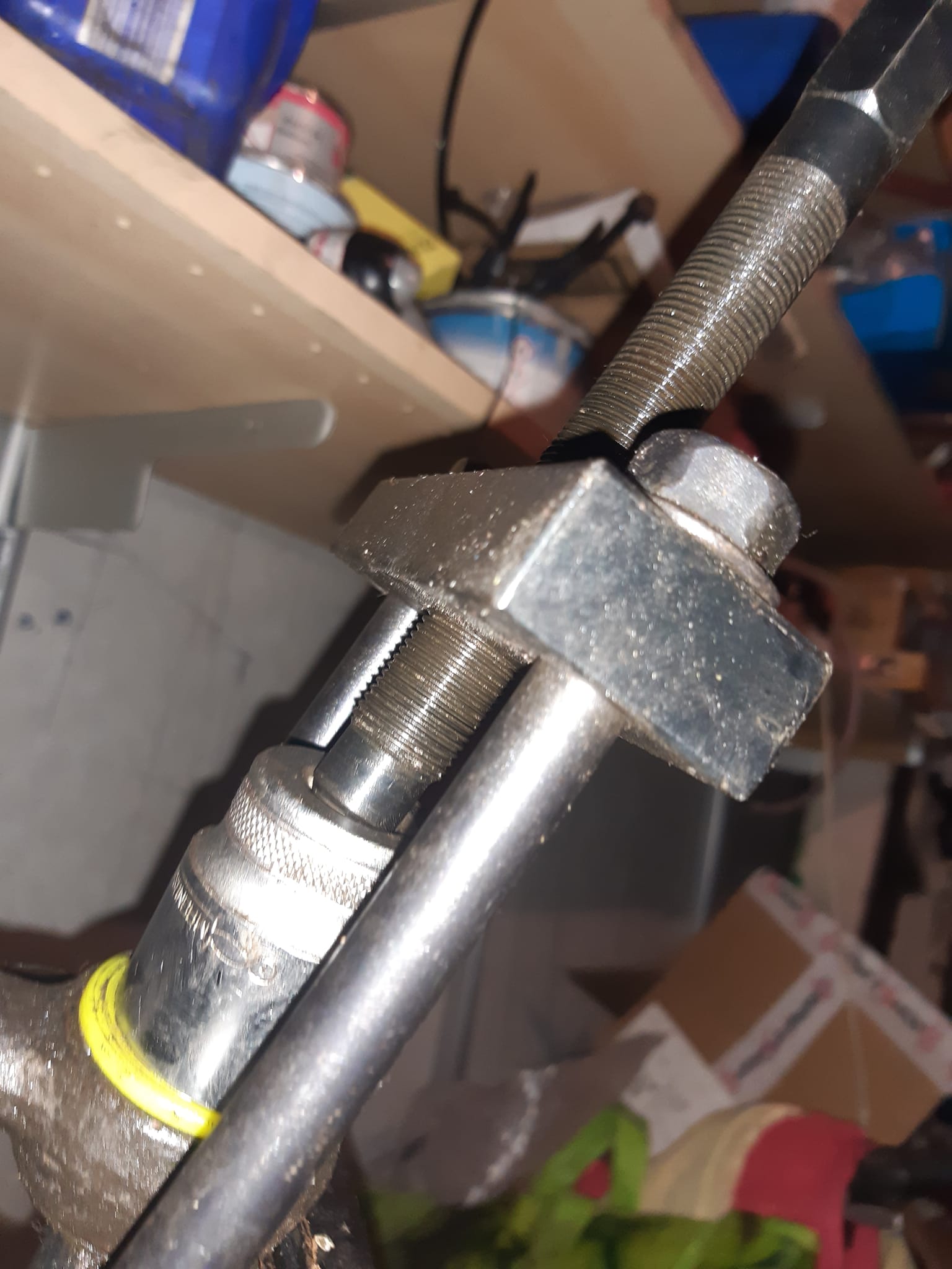

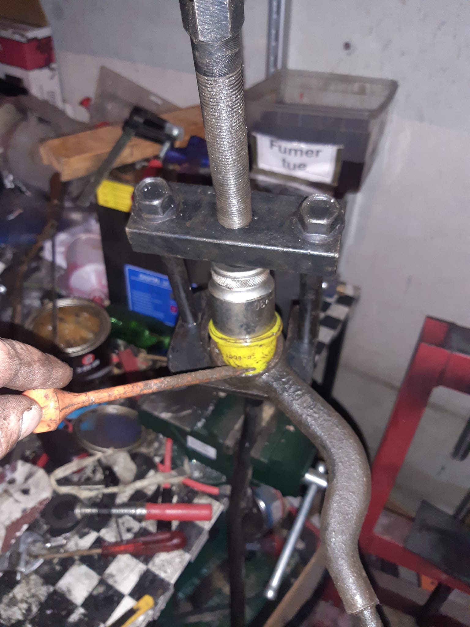

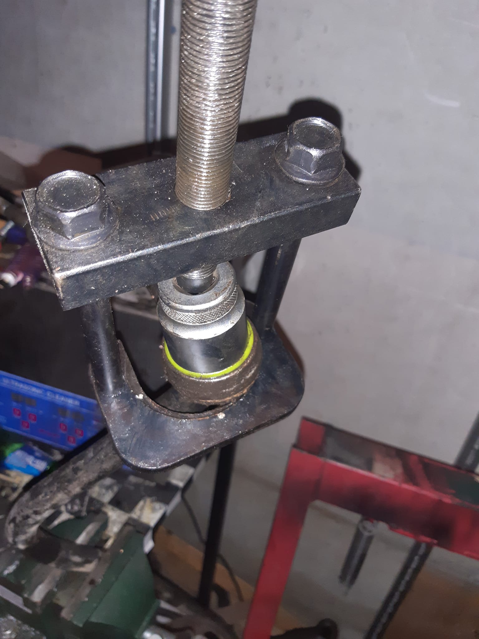

Méthode douille de 30
un tournevis fin
Et mon arracheur de pignon de vilo que on utilise pour nos Aircool
15 minute montre en main nickel Chrome
