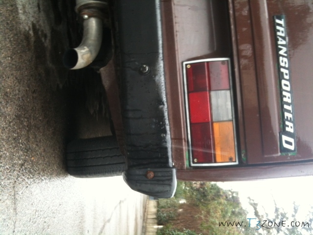

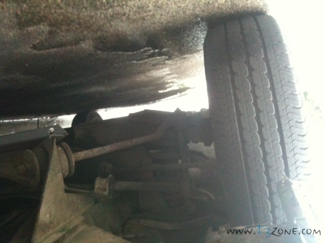

fabien ,je ne pense pas faire de géométrie pour le moment on verra l'an prochain ce que dit le CT au niveau des jeu dans les rotules et encore .
par contre j'ai fait 2 photo
- Fabien
- Messages : 8202
hum.... a l'arrière carrossage négatif pas trop important tout va bien... a l'avant... bon c'est difficile a voir, mais je dirai positif... si c'est le cas c'est pas bon du tout... t'es sur que ça tiens sous la pluie ?

- Fabien
- Messages : 8202
'tain nan j'suis pas sur... on voit que dalle sur ta photo
